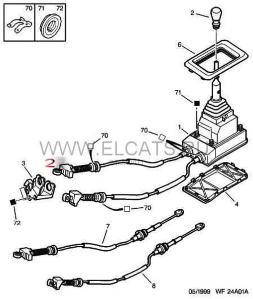

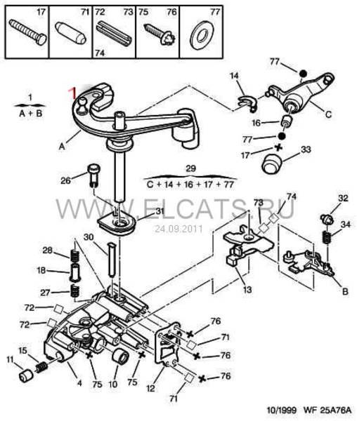

Сегодня утром заметил, что ручка переключения передач и на нейтралке и на передачах имеет свободный ход вперед/назад где-то сантиметров 5-7. Предварительный осмотр показал, что проблема в наконечнике тросика переключения передач (на рис под цифрой 2) post-7089-0-97531100-1316884155_thumb.jp, который крепится на рычаг (на рис под цифрой 1) post-7089-0-68700400-1316884436_thumb.jp. Там судя по всему должен быть резиновый уплотнитель, но видно у меня он порвался и выскочил, в общем сейчас его нет и наконечник свободно болтается на рычаге. Сам трос на Сифтрансе стоит 800 тыр, как-то не очень хочется его покупать. На бэушке пока не нашел, да и не уверен, что сам наконечник можно заменить без замены троса. Как еще можно решить эту проблему?
Обошел всю бэушку на Малиновке ни у кого тросиков на данный момент нет. Спрашивал ориентировочную цену, заряжают 100 у.е. Объясняю им , что 100 баксов стоит новый и что бэушный по логике должен стоить баксов 50, пожимают плечами. Что за фантастический рынок :huh:
Решал такую проблему на 605-ом.Для этого нужно: кусочек плотного полиэтилена и холодную сварку (типа пластилин).Метод решения: Снимаем наконечник с шара. Шар обворачиваем полиэтиленом, разминаем холодную сварку и закладываем ее в наконечник, одеваем наконечник на шар. Скатав колбаски из холодной сварки закладываем их снизу между наконечником и шаром. Удаляем лишний полиэтилен и хол. сварку, ждем 30 мин. и забываем про проблему!Мне помогло - выходило 4 года, машину так и продал!
Спасибо за совет, я уже думал об этом. Но здесь немного другая ситуация мне кажется. Конец наконечника (извините за тавтологию :rolleyes:) представляет собой кольцо (пластмассовое) внутри которого резиновый уплотнитель и потом судя по всему еще кольцо (не знаю из какого материала), которое надевается на шар. У меня сейчас осталось только внешнее кольцо. Поэтому закладывать сварку в принципе некуда.
Подскажите кто уже сталкивался. Наконечник можно снять и поставить на место не снимая сам тросик. Там вроде как видно что-то вроде кнопки в основании обоих наконечников (со стороны троса). Такое впечатление, что если её нажать наконечник можно снять, только вот можно ли потом обратно поставить?
Я ведь при встрече показывал и рассказывал. Снимается с шарнира, затем на тросике есть красный набалдашник. Его нужно нажать и конечная часть тросика слезет.
ОК. Завтра попробую. Меня больше волнует проблема назад его поставить. Туда же две руки хрен засунешь. Спасибо за подсказки :rolleyes:
Добрался делать только сегодня. Наконечник снять я так и не смог. Нажал "красный набалдашник на наконечнике", потянул наконечник довольно сильно, он вроде бы полез стягиваться, но на каком-то определенном моменте застопорился. Пытался тянуть туда сюда и крутить вокруг оси, ничего. Тянуть еще сильнее побоялся, чтоб не поломать что-нибудь вообще.
Сердцевина оказалось осталась на набалдашнике, пока как смог, не снимая, надел на неё наконечник и напихал туда холодной сварки. Не знаю может и прокатит
я просто пластиковыми хомутами попритягивал наконечники ,езжу уже полгода.
+1
у меня ваще на ходу трос соскачил с рычага, ручка передач начала болтаться как отвязанная и соответственно передачи не переключались
на сцеплении срулил с дороги никунул на место и хомутом пластиковым обхватил (дешево и пока забыл про это тему).
Полет нормальный. Ручка больше не болтается. Холодная сварка прихватилась там . Не знаю правда насколько хватит, но пока держит
Добрался делать только сегодня. Наконечник снять я так и не смог. Нажал "красный набалдашник на наконечнике", потянул наконечник довольно сильно, он вроде бы полез стягиваться, но на каком-то определенном моменте застопорился. Пытался тянуть туда сюда и крутить вокруг оси, ничего.  Тянуть еще сильнее побоялся, чтоб не поломать что-нибудь вообще.Сердцевина оказалось  осталась на набалдашнике, пока как смог, не снимая, надел на неё наконечник и  напихал туда холодной сварки. Не знаю  может и прокатит
если делалось со сваркой но без целлофана то наверное не гуд, т.к. кольцо в рычаге ходить должно, возможно сварка так развалится.с целлофаном хорошА идея от  Atom605! (Респект)если лопнут мои хомуты зимой, тож так сделаю Изменено пользователем karimar
" кольцо в рычаге ходить должно " так оно и ходит. Я ж писал, что судя по всему здесь немного не так, как в 605. Внутренняя часть наконечника у меня осталась на рычаге (рукой легко крутилась во все стороны не спадая), а сам наконечник сполз ниже и болтался (резиновый уплотнитель между ним и внутренней частью протерся). Теперь я его кое-как сваркой опять прикрепил к внутренней части. Фишка в том, что если бы наконечник получилось снять, то можно было бы сделать аккуратнее и понадежнее.
