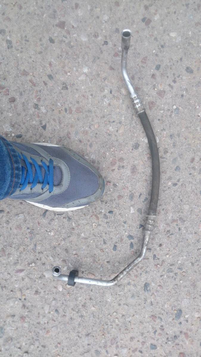

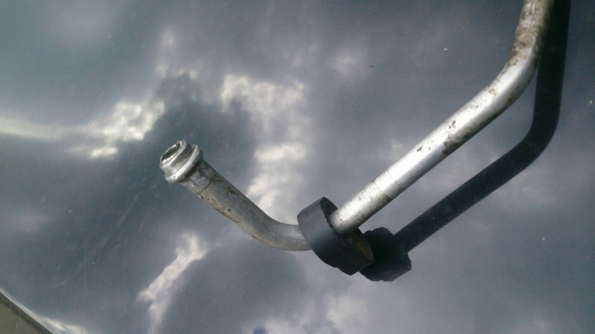

Здравствуйте, столкнулся с проблемой, отломался кончик трубки и потерялся см.фото нижняя трубка входит в радиатор кандера. 2005 год рестайлинг, может у кого есть или кто знает где можно найти по приемлемой цене. Спасибо.
