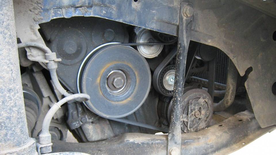

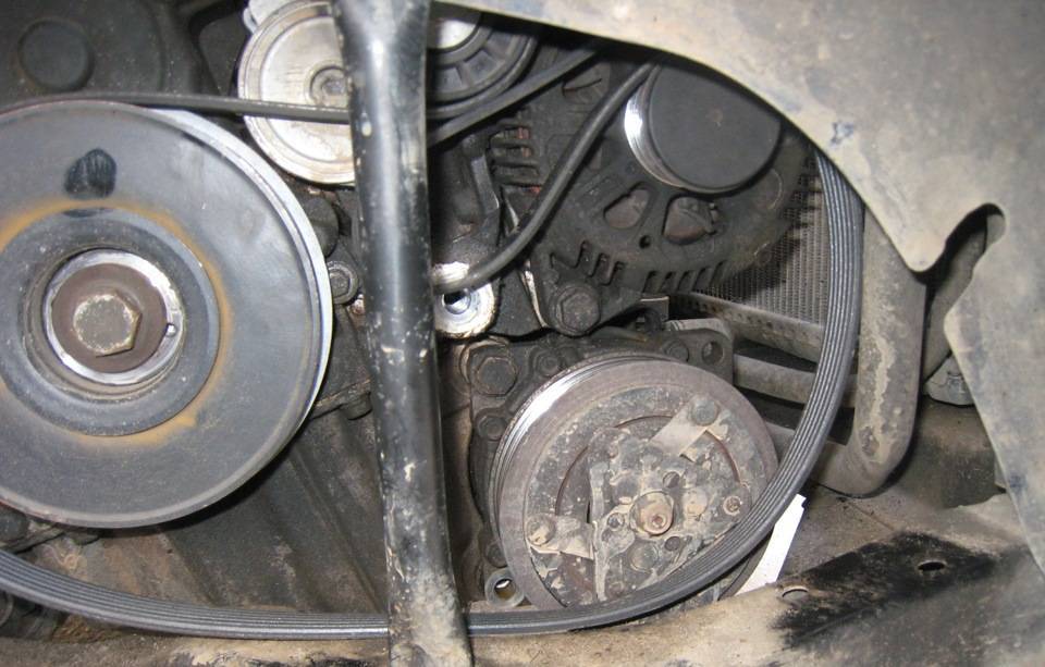

1 час назад, ТотСамыйПарень сказал:
Только все равно компрессор нужно открутить от мотора. Что бы болтался на трубках.
А для этого нужно снять защиту....т.е. нужна яма...фигово...
Спасибо, так и сделаю.
Кстати, не знаете, муфты они вообще взаимозаменяемые, если найти по диаметру и ширине такую же? Или нужно искать именно от компрессора 607-го ?
Муфта идёт к компрессоу, а не к Пежо 607. Надо искать муфту к этому типу компрессора. Не знаю может и подойдёт и от других.
А как вы снимаете шкив компрессора с муфтой не откручивая компрессор???
В подрамник случаем не  упрется???
