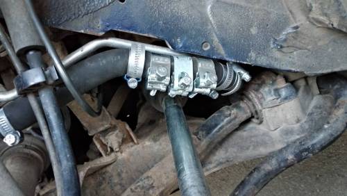

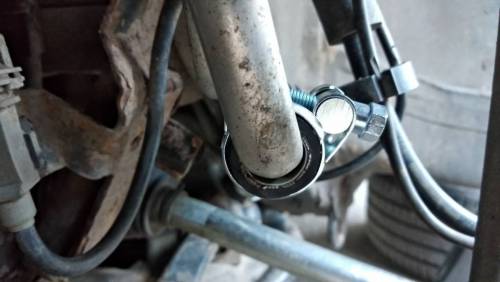

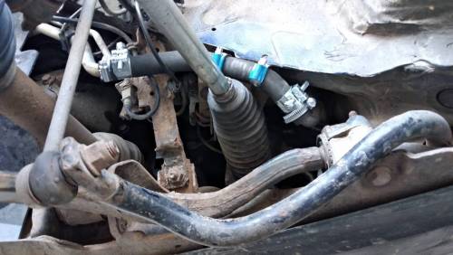

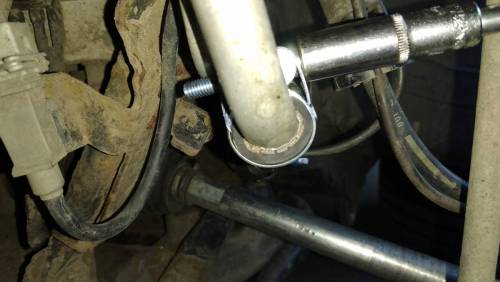

Ректор Опубликовано 7 мая, 2018 Жалоба Поделиться Опубликовано 7 мая, 2018 Ну вот как-то так отколхозил. Купил силовые хомуты norma Вот так без зажатия Так выглядят зажатые Ну и как итог общая картина Центральный хомут по центру разреза стоит. Сверху поролоновую накладочку одел. На днях буду продувать и пробовать давать давление. Ссылка на комментарий Поделиться на другие сайты Поделиться
xu10 Опубликовано 8 мая, 2018 Жалоба Поделиться Опубликовано 8 мая, 2018 (изменено) А пыльник рейки не цепляет? Надо просверлить дырочку в кузове и это все стяжкой подтянуть вверх. Длинные болты обрезать, хомуты так развернуть что бы не мешали и не цеплялись за пыльник. Смотри мои фото. Изменено 8 мая, 2018 пользователем xu10 Ссылка на комментарий Поделиться на другие сайты Поделиться
Ректор Опубликовано 8 мая, 2018 Жалоба Поделиться Опубликовано 8 мая, 2018 Цепляет. С утра получил сюрприз. Пока ехал на работу содрал хомут с пыльника. Печалька Ссылка на комментарий Поделиться на другие сайты Поделиться
xu10 Опубликовано 8 мая, 2018 Жалоба Поделиться Опубликовано 8 мая, 2018 Раз одел трубку длинную, то хомуты располагай ближе к концам трубки я думаю хватит таких хомутов и по две штуки на сторону. Ссылка на комментарий Поделиться на другие сайты Поделиться

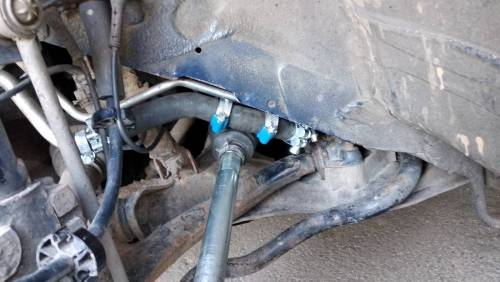

Ректор Опубликовано 8 мая, 2018 Жалоба Поделиться Опубликовано 8 мая, 2018 Переделал Ссылка на комментарий Поделиться на другие сайты Поделиться
victor3gomel Опубликовано 8 мая, 2018 Жалоба Поделиться Опубликовано 8 мая, 2018 Так вроде все равно цепляет? Ну держит самый главный вопрос? Ссылка на комментарий Поделиться на другие сайты Поделиться
