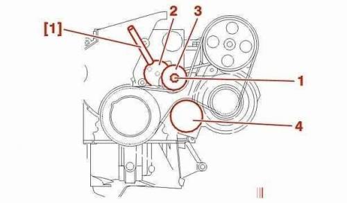

Владею 607 2.2 HDi 2001год выпуска. Появился неприятный треск в шкиве компрессора кондиционера. Знающие сказали, что нужно менять подшипник. Плюс еще вероятней всего нужно менять сальник в компрессоре (улетает фрион). Но сейчас зима и я решил заняться этим основательно ближе к весне а как вариант произвел замену ремня 1740 мм. на 1205 мм. минуя шкив компрессора. Нужен удлинненный ключ на 15 чтобы оттянуть ролик. Или два коротких (второй накидной чтобы удлиннить рычаг ) Ставится ЛЕГКО! Установил сам за 5 мин чрез верх открутив расширительный бачек и сняв защиту. Нужна только вторая пара рук чтобы одновременно оттянуть ролик натяжителя и накинуть ремень на шкив гидроусилителя. Но уверен найдуться и те, кто сами справятся. ) Если кому надо вот схема установки. Теперь езжу на "зимнем" варианте. Все работает как часики!

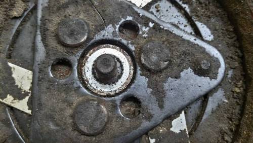

Прикупил про запас на разборке компрессор от 3.0-л. рестайла, крайне редкая штука.
Решил его почистить, но застрял на снятии шкива. Откутил гайку, под ней круглая пластина с зубчиками, как её сковырнуть, отвертками не поддаётся, все края только обкромсал...
1 минуту назад, Citrin сказал:
Съемником стягиваем всю прижимную пластину.
Спасибо, что-то затупил я, думал прижимная пластина еще чем-то там удерживается помимо гайки.
