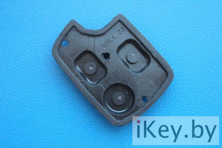

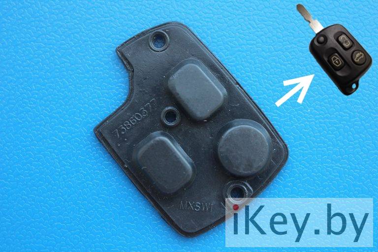

Зная вечную проблему выпадающих кнопок на дорестайле, может кому-то пригодится... Тем более, что форум Белорусский. Лазил на просторах интернета и нашел в славном городе Минске вот такую штуку в продаже:
http://ikey.by/Peugeot/pezho-607-knopki-dlya-klyucha?attrs=-1770641656
