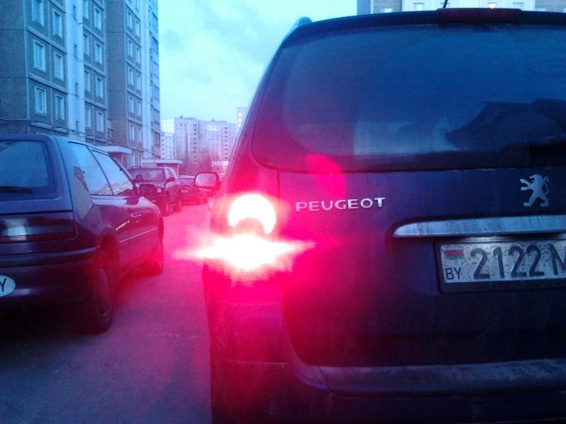

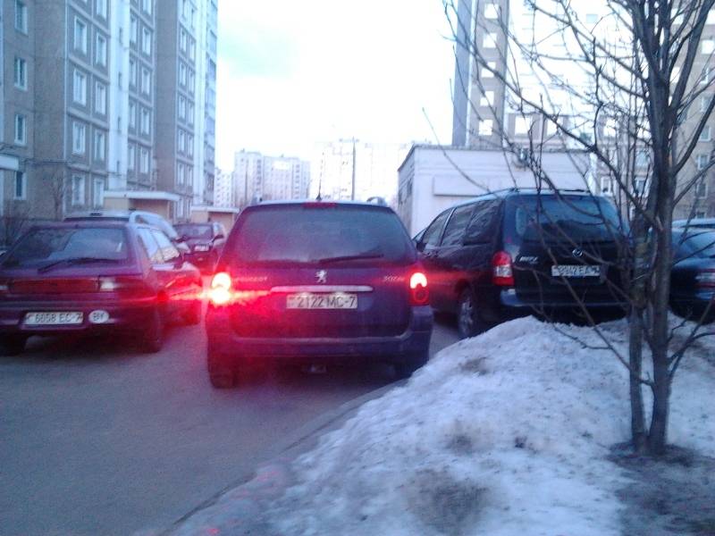

Докладываю: светит огонь!
раз
два
Есть нюанс - вроде бы не очень дружит с парктроником (т.е. есть периодическое ложное срабатывание), вероятно из-за наводок от импульсного драйвера питания светодиода. Это решаемо, пока тестирую
Изменено пользователем Евгеник
