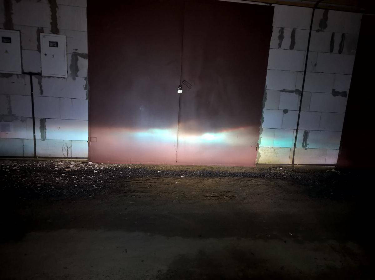

Я на старую рено19 ставил универсальный линзованный би ксенон. Для нерифленого стекла фар мне кажется вообще наилучший вариант.
Мне же на рифленом стекле пришлось хорошо потрудиться чтобы сгладить рифление на стекле. Зато свет стоит того - форма луча и яркость как у заводского биксенона. Никого не слепит.
фото линзованного биксенона
В 308-го, я в обычные фары я ставил ксеноновые лампочки - СЛЕПИТ! Кто бы что не говорил - незаводской нелинзованный ксенон в обычной фаре, даже с нерифленым стеклом, слепит - потому что форма шарика газового разряда круглая и больше по размерам чем спираль - поэтому четкой границы луча нету!

вопрос,а как ты сунул линзу в рено???
Снимал фару, разогревал феном строительным по периметру стекла герметик, потом аккуратно отклеивал стекло. Затем вставлял универсальный линзованный биксеноновый блок изнутри (посадочные места специально под размер лампочки - в рено H4 был). Потом ставил обратно стекло на герметик (предварительно отполировав окошко). А потом вставлял фару. Т.к. модуль вставляется на место лампочки, то регулировки угла подъема работают как в обычной фаре.
Свет с обычными галогенами на порядок лучше, чем обычная фара. Граница света очень четкая. Дополнительно освещает обочину неплохо. Та как ставил в -15 в не отапливаемом гараже с корректором пока не занимался, на по технологии в фаре стоит ручной корректор, который выкручивается и ставится со старой фары блок электро корректора. Провода для подключения есть. Чуть потеплеет буду дальше ставить ксенон ну и корректор переставлю. Ждите, усе будет :)
С техосмотром проблем быть не должно, если фары светят куда надо. У меня на пассате стояли такие же и техосмотр проходил без проблем.

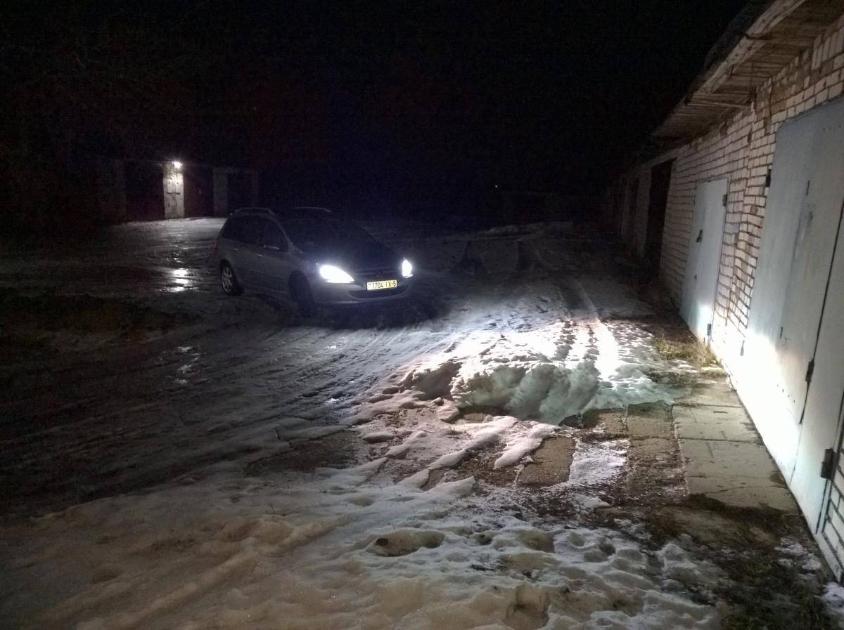

Я себе в 307 дорестайл поставил ксенон 6000К на ближний свет с лампами под цоколь Н7, без всяких реле. Корректор работает, все отрегулировал, ТО уже два раза с ними проходил, да и встречка никогда не жаловалась. Но есть один маленький ньюансик: иногда когда включаю ближний свет (то есть ксенон) вся бортовая электроника (приборка, магнитола, климат) тухнет на одну секунду, а потом снова врубается и свет горит. Я не электрик, но подозреваю что это какой то скачок напряжения??? Критично ли это?

Возможно мне на станции ТО попадались невнимательные или халатные сотрудники, на за свой ксенон и ТО я ни разу не доплачивал мимо кассы.я тебе сочувствую, если тебе приходится каждый раз покупать ТО. Я бы на таком ведре не рискнул бы на дорогу выезжать.Авто-корректор и омыватель конечно должны быть. В машинах много чего должно быть - и катализатор рабочий, и ЕГР, и много других полезных прибамбасов. Но если фары выставлены по прибору, то пофигу какая там лампа стоит, ксеноновая или обычная накаливания, слепить встречку не будет однозначно. А уж если машину сильно нагрузил, то не в лом и обычным ручным корректором свет чутка вниз приопустить. Хотя если возить свою задницу до работы или до ближайшего магазина по освещенным улицам, то в принципе свет можно вообще не включать (как многие ушлепки и делают, "каб лампачки не перэгарэли"). Это я собственно к чему...ставить ксенон или нет, каждый решает для себя сам (я часто езжу на дальние загородные поездки, и чаще всего в вечернее или ночное время, а штатный свет меня никак не устраивал). Но уж если ксенон поставлен, то не стоит быть жлобом, а просто заехать на СТО и выставить фары по прибору....кстати иногда бы это не мешало и сделать владельцам авто в авто-корректором и омывателями фар....Ну и еще раз спрошу, может кто знает все-таки: из-за чего же может на секунду вырубаться электро оборудование при включении ближнего света фар???
Ксенонки работают через повышающий напряжение преобразователь. Возможно, твой преобразователь имеет большую входную емкость. Из-за неё при включении преобразователя есть большой бросок тока и, соответственно, кратковременное падение напряжения в сети. Это, конечно, не очень хорошо. Можно попробовать подключать питание к этим преобразователям через подходящий дроссель (с сопротивлением не больше 0,3-0,5 Ом - чтобы не сильно грелся при включенной фаре).
А по нормам фары с ксеноновыми лампами обязательно должны иметь омыватель и автоматический корректор. Поэтому мне перед ТО приходится менять ксенонки на галогенки. Питание на преобразователь у меня подается через разъем, который в норме одевается на лампочку в фаре, поэтому эти замены туда-сюда делаются довольно просто.

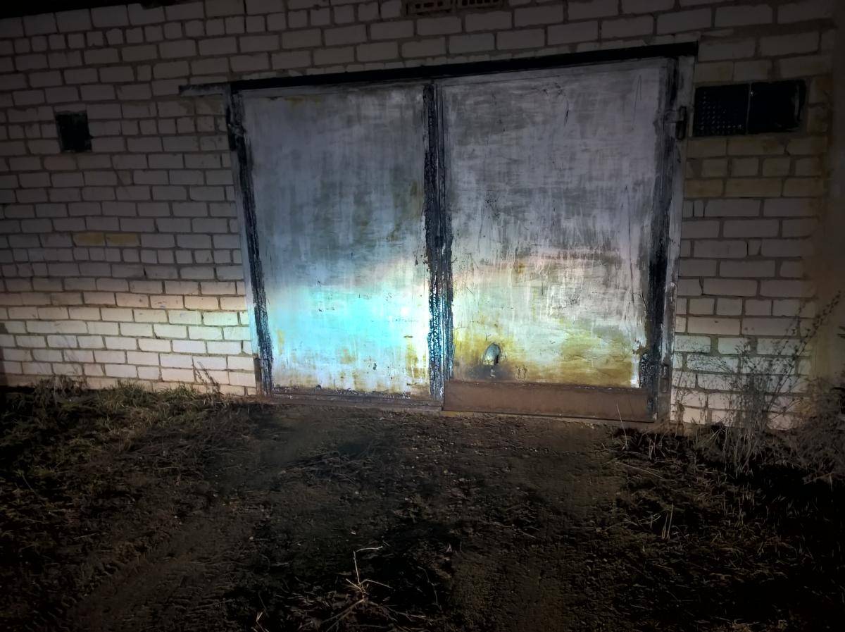

:-) блин, такое чувство, что ты в гаи работаешь...фары разные...лампы разные...и те и другие дают световой поток...вот границы этого потока и можно скорректировать с помощью прибора...В ксеноновых и би-ксеноновых фарах (заводских) за фокусировку и границы светового потока отвечает линза...и уж поверь даааалеко не всегда светит она туда куда надо даже в заводских фарах В обычной фаре за все эти дела отвечает отражатель...физику знаю поверхностно...но мне кажется ему неважно какой свет отражать (или от галогенки, или от ксеноновой лампы)...поправьте если не прав
почти прав, только отражатели расчитаны исходя из расположения нити накала в галогенки, т.е. источника света, а в ксеноновой лампе источник света расположен не так... в лампе горит нить, а в ксеноне вся колба... поэтому и есть мелкие огрехи, которые из-за разности в яркости могут выплыть в засветы из-за чего ксенон светит "абыкакабыкуда"...
к сожалению не получится :rolleyes:Куча обзоров есть на эту тему с фотками. Не сможет ксеноновая лампа светить нормально с таким отражателем, в 607 линзы нет( и не только) - а ксенон есть.
Кроме того ксенон ярче, чем обычные лампы. Поэтому и яркость рассеянного грязью и каплями на стекле фары светогого потока (за пределами сформированного отражателем и линзой луча) будет больше, чем от обычной фары. Видимо, получающаяся яркость считается некомфортной/опастной для встречных водителей. Отсюда, насколько я понимаю, и требование обязательного наличия омывателя для ксеноновых фар.

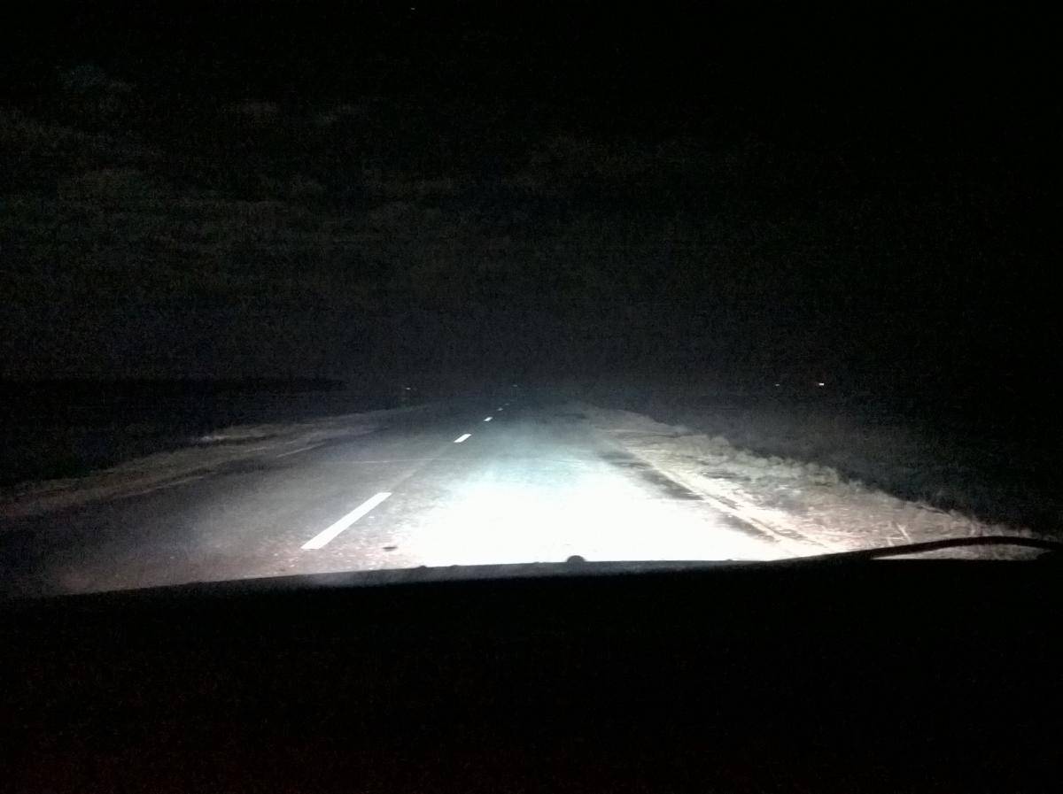

Можно и я скажу несколько слов! У меня на 307 стоит на ближний свет ксенон 4300К! Цвет светового потока белый, но отдает немного желтизной. Езжу с таким светом более двух лет. По ощущения, конечно субъективным, свет от ксенона интенсивнее чем от галогенок. Зимой, в туман освещение проезжей части находится на высоком уровне, встречные авто никогда не жаловались на то, что мои фары их слепят. На моем авто НЕ установлены автокорректор и омыватель фар, вместо них имеется рукной корректор и бутылка с водой и тряпкой в багажнике, для зимы естественно используется скребок для снега! Ощущения от езды с таким светом только положительные. Блоки розжига находятся внутри фары!!! Очень удобно и не нужно делать лишних отверстий. Я понимаю, что есть деятели, которые ставят ксенон не правильно и с высокой температурой свечения, естественно отношение к таким субъектам негативное. А то, что лампы не соответствуют типу фары, так это конечно правда и нарушает правила ПДД, а опыт в свою очередь показывает, что их сибиоз вполне хорошо работает!
