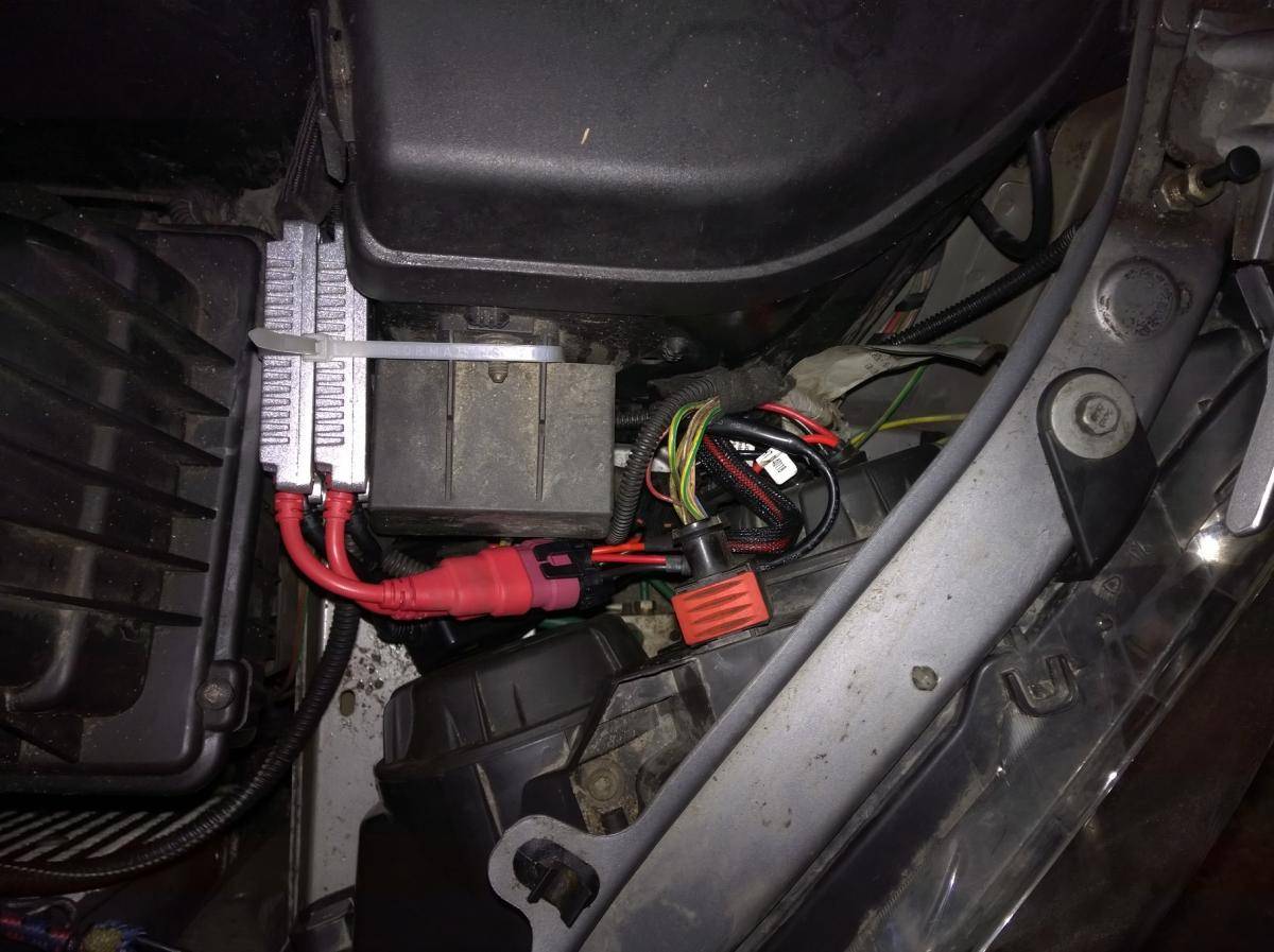

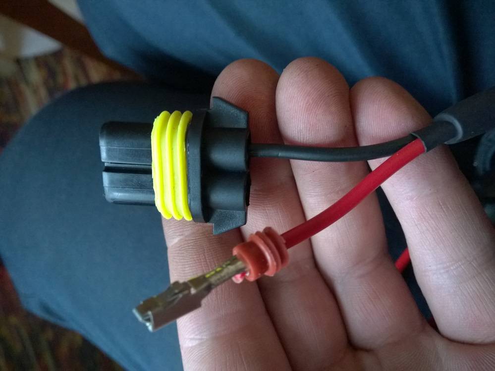

QWE2 Опубликовано 1 октября, 2014 Жалоба Поделиться Опубликовано 1 октября, 2014 Тоже купил 307 рестайл с самодельно поставленным ксеноном: вместо ламкочек Н4 стоят ксеноновые с такими же установочными размерами; от разъема, снятого со галогенки сквозь резиновую заднюю крышку идут провода наружу к блоку розжига (коробочка ~ 3х5х10 см, лежащая на полке под фарой); от блока розжига назад к ксеноновой ламке идет толстый (~4мм диаметром) высоковольтный коаксиальный кабель. Светят неплохо, но ТО не проходят - с ксенонками должны быть омыватель фар и автоматический корректор. Приходится перед ТО вставлять обычную галогенку и переключать питание на нее, а потом - обратно. Ссылка на комментарий Поделиться на другие сайты Поделиться

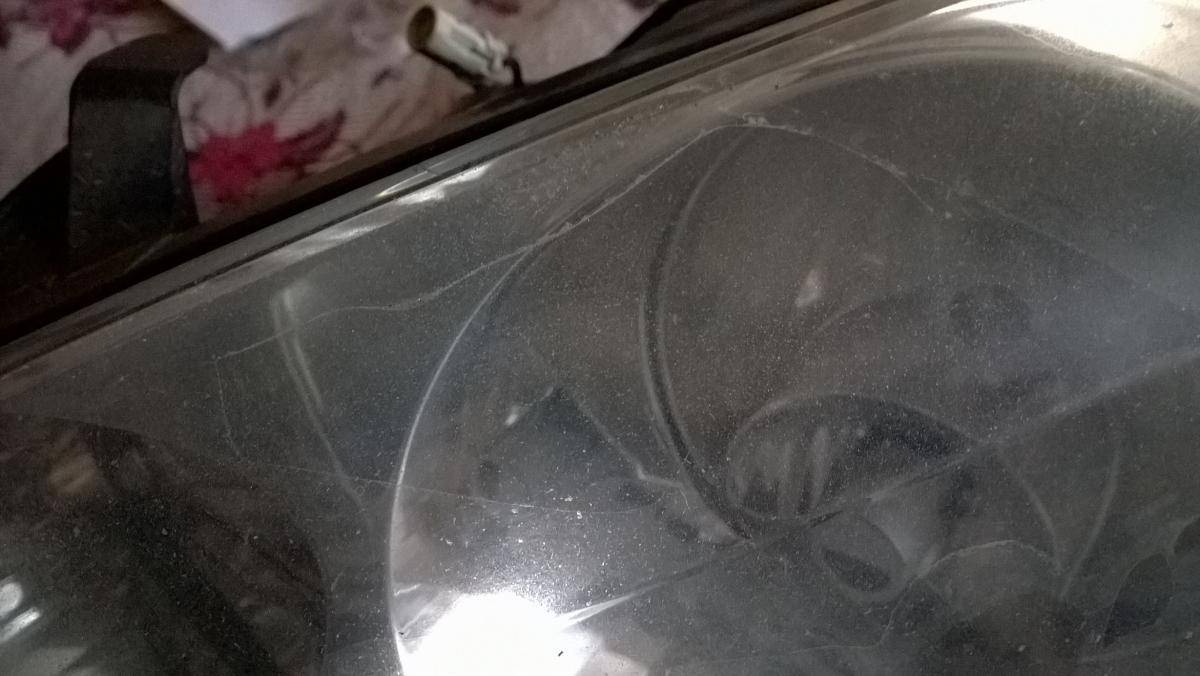

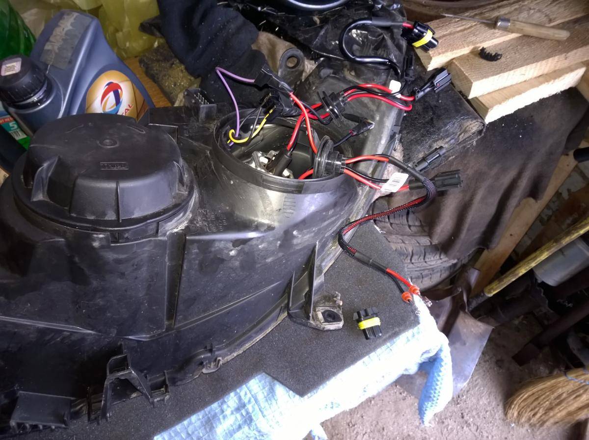

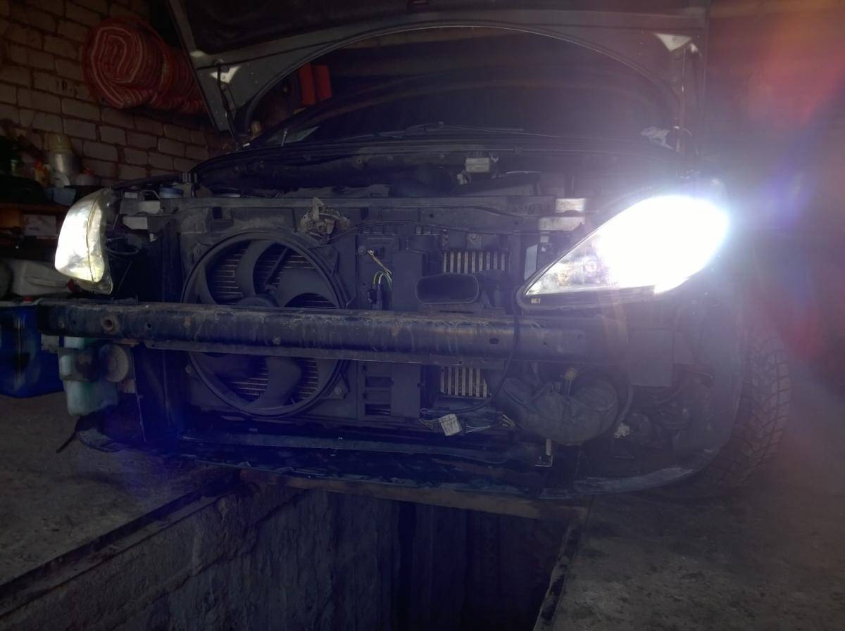

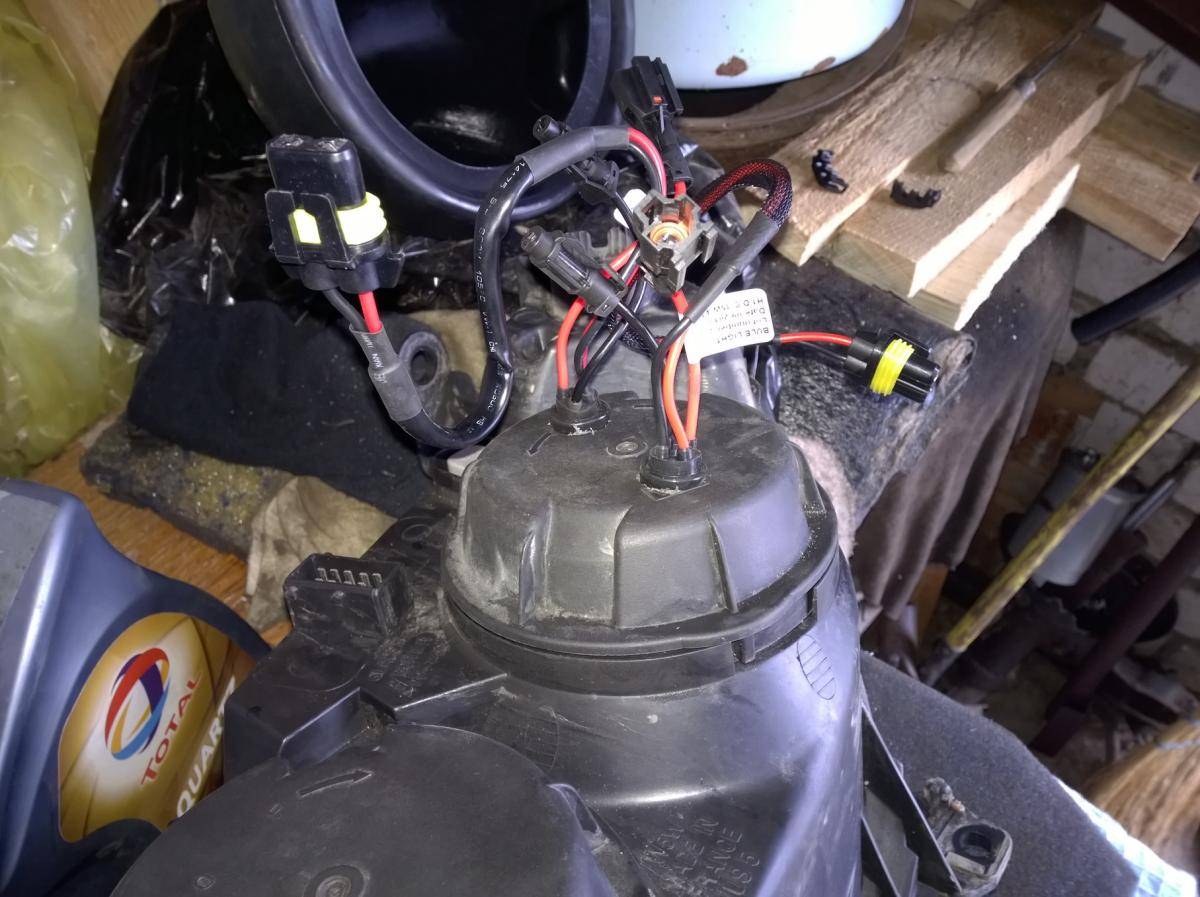

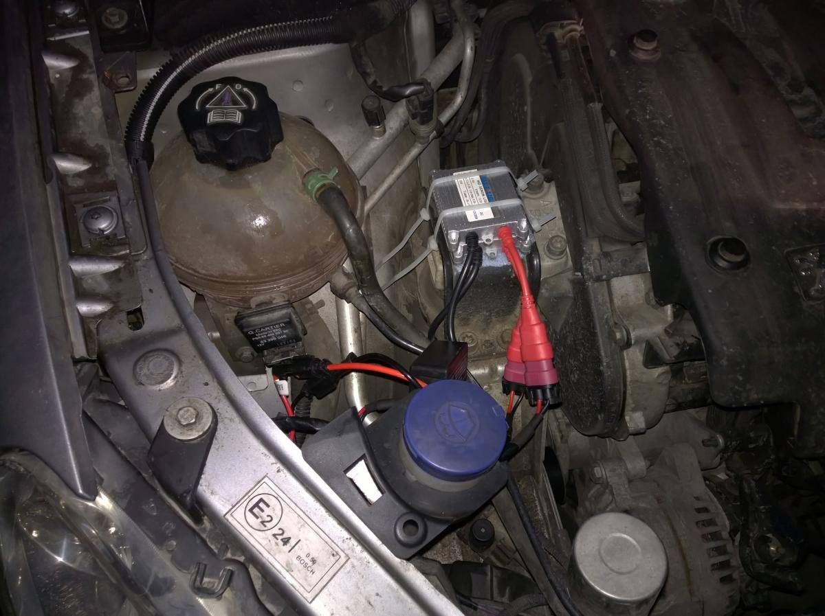

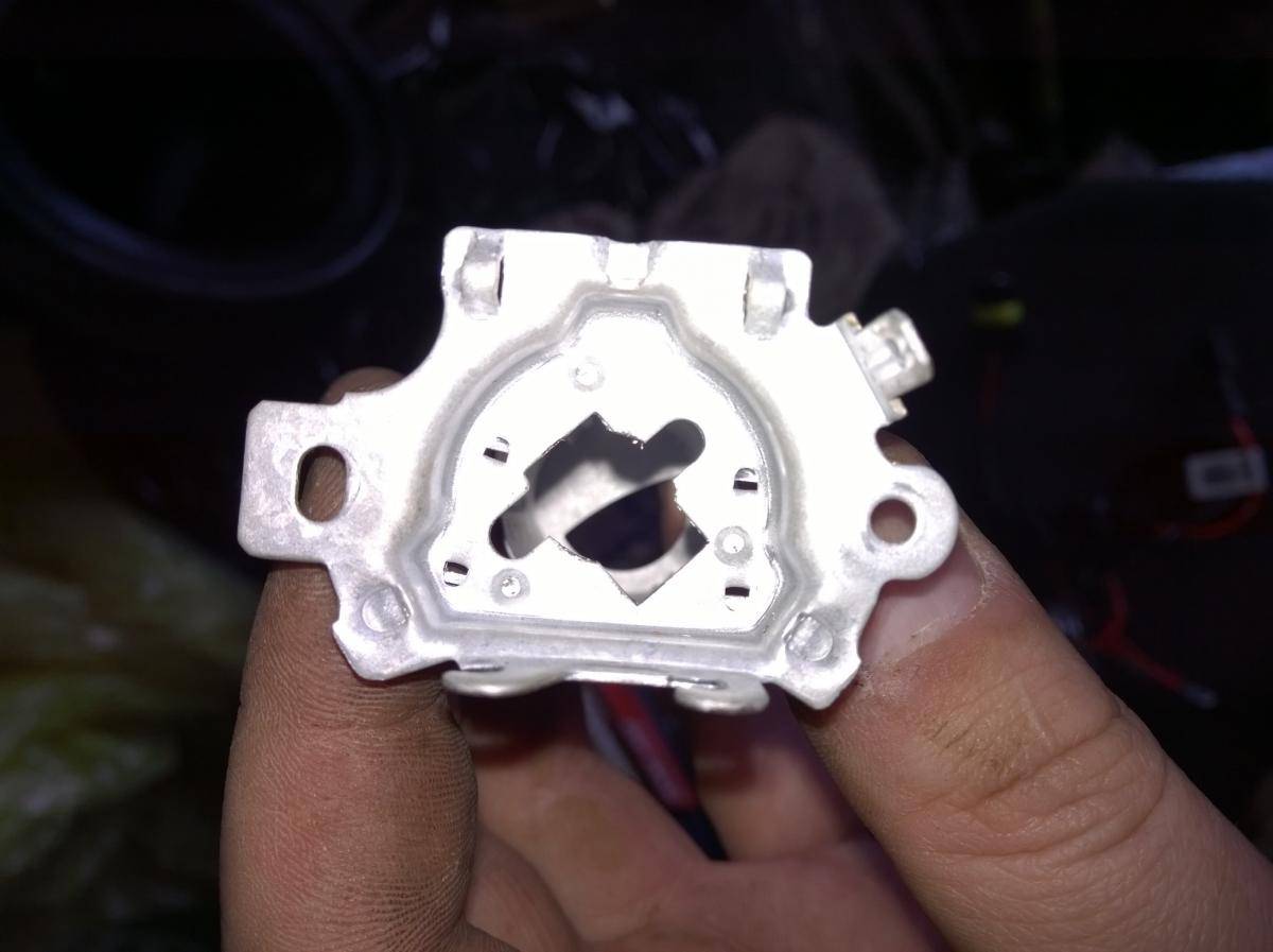

эдик Опубликовано 1 февраля, 2015 Жалоба Поделиться Опубликовано 1 февраля, 2015 установил ксенон в ближний и ПТФ 4300К, жаль не было желтее, не понимаю как люди ездят более 5000К. пользуясь случаем снятых фар, одну фару удалось реабилитировать после аварии ( Сломано крепление и как следствие, огромное количество влаги и камней внутри, помог паяльник и двухкомпонентный клей для пластика, а от влаги, грязи, разводов и камней фейри с водой в обьеме литра, залитая во внутрь фары). Для установки в ПТФ вход нужно немного подправить круглым напильником, т.к. лампа не становиться, с пружиной ничего делать не нужно, держит отлично ( на сторонних ресурсах писали, про какие то там дополнительные манипуляции с нею) далее просто фото : , что бы не сверлить огромные дырки, разобрал разъём (ПТФ) (ПТФ+ближний) Встречки не моргают, за исключением одного раза, так быстренько корректор в 0 перевёл, а оказалось, за поворотом "стрела" стояла ! И на удивление очень четкая граница по горизонтали, разброса никакого нет. Думаю фоток и так перебор, кому чего ещё показать, просите отдельно. Спасибо Ссылка на комментарий Поделиться на другие сайты Поделиться
Diesmachine Опубликовано 2 февраля, 2015 Жалоба Поделиться Опубликовано 2 февраля, 2015 + Плюс за проделанную работу) только как быть с техосмотром ) Ссылка на комментарий Поделиться на другие сайты Поделиться

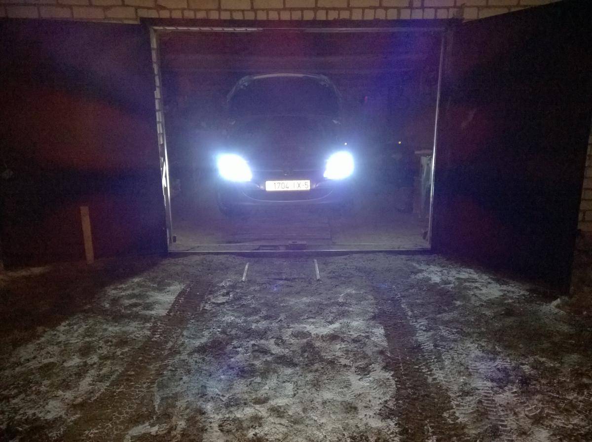

Модератор Daiver Опубликовано 2 февраля, 2015 Модератор Жалоба Поделиться Опубликовано 2 февраля, 2015 Про очень четкую границу очень повеселил. Вот как светит в фарах, предусмотренных под ксенон. Если же сравнивать с предпоследней фоткой, то твоя граница и рядом на валялась Ссылка на комментарий Поделиться на другие сайты Поделиться
эдик Опубликовано 2 февраля, 2015 Жалоба Поделиться Опубликовано 2 февраля, 2015 бодаться и мериться пи.... не собираюсь!!! Сказал как есть, а по фото с этого ракурса судить врятли получится Ссылка на комментарий Поделиться на другие сайты Поделиться
Модератор Daiver Опубликовано 2 февраля, 2015 Модератор Жалоба Поделиться Опубликовано 2 февраля, 2015 Так я не для бодания картинку привел, а как ответ на "И на удивление очень четкая граница по горизонтали", дабы показать что есть действительно четкая линия света фар. Ссылка на комментарий Поделиться на другие сайты Поделиться
Diesmachine Опубликовано 2 февраля, 2015 Жалоба Поделиться Опубликовано 2 февраля, 2015 возможно если подъехать под стену будет именно так. Ссылка на комментарий Поделиться на другие сайты Поделиться
эдик Опубликовано 2 февраля, 2015 Жалоба Поделиться Опубликовано 2 февраля, 2015 хотелось бы внести ясность, раз уж без грубости и наездов! Конечно линза есть линза, тут не попрешь, но для фары дорестайла я был приятно удивлен, т.к. тихий ужас ксенона в нештатной фаре сплошь и рядом Ссылка на комментарий Поделиться на другие сайты Поделиться
112 Опубликовано 2 февраля, 2015 Жалоба Поделиться Опубликовано 2 февраля, 2015 можно линзу поставить биксеноновую и не переживать, проверено, все четко становится и граница как положена Ссылка на комментарий Поделиться на другие сайты Поделиться
Модератор Daiver Опубликовано 2 февраля, 2015 Модератор Жалоба Поделиться Опубликовано 2 февраля, 2015 хотелось бы внести ясность, раз уж без грубости и наездов! Конечно линза есть линза, тут не попрешь, но для фары дорестайла я был приятно удивлен, т.к. тихий ужас ксенона в нештатной фаре сплошь и рядом Так это не линза. Стоковые фары 607. С линзами еще лучше. Ссылка на комментарий Поделиться на другие сайты Поделиться
Diesmachine Опубликовано 2 февраля, 2015 Жалоба Поделиться Опубликовано 2 февраля, 2015 эдик сделай такую же фото как Daiver у ворот вечером без ПТФ, будет с чем сравнивать Ссылка на комментарий Поделиться на другие сайты Поделиться
эдик Опубликовано 2 февраля, 2015 Жалоба Поделиться Опубликовано 2 февраля, 2015 легко, но не сегодня, завтра уже !!! Диман, так то и ты можешь это сделать ))) Ссылка на комментарий Поделиться на другие сайты Поделиться
Модератор Daiver Опубликовано 2 февраля, 2015 Модератор Жалоба Поделиться Опубликовано 2 февраля, 2015 До ворот, если что, расстояние метров 7-8. Ссылка на комментарий Поделиться на другие сайты Поделиться
эдик Опубликовано 2 февраля, 2015 Жалоба Поделиться Опубликовано 2 февраля, 2015 ок, завтра с рулеткой померяю))) Ссылка на комментарий Поделиться на другие сайты Поделиться
Asker Опубликовано 3 февраля, 2015 Жалоба Поделиться Опубликовано 3 февраля, 2015 Вообще-то у Дайвера ни капельки не правильная граница. И свет не в фокусе фары. Справа не должно быть ни каких подъёмов границы вверх (трамплина). Это только для галогеновых ламп. Ксенон с такими трамплинами справа будет через ЗЗВ слепить водителей в правой полосе. И к тому же не всякие линзы допускают установку ксенона. Если у линз границы отчерчивают трамплин, как у Дайвера на фотке, то они не предназначены для ксенона. Yurik, Don и Daiver 3 Ссылка на комментарий Поделиться на другие сайты Поделиться
Модератор Daiver Опубликовано 3 февраля, 2015 Модератор Жалоба Поделиться Опубликовано 3 февраля, 2015 Пришел главный специалист, просто. Эта "ни капельки не правильная граница" установлена заводом, регулярно проходит тех осмотр и НЕ слепит водителей, т.к. граница, как и у всех нормальных фар, смещена на обочину. Галки нет только у американских фар. о Но нам ведь абы ляпнуть, да? Ссылка на комментарий Поделиться на другие сайты Поделиться
