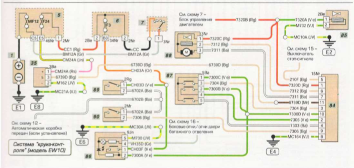

Интересный вариант. И что работает? А ЭБУ круиза это что? На схеме как обычный клемник, а обозван ЭБУ.
А обозван не просто ЭБУ, а фишка ЭБУ, я так понимаю потому, что все провода с кнопки включения,рычага управления, концевиков тормоза и сцепления, по заводу уже приходят на эту фишку под бардачком, остается е соединить четырьмя проводами с разъемом ЭБУ под капотом, вот бы кто подсказал как с подкапотного с наименьшими проблемами пройти под бардачок))
Варианта два; первый, на дорестайлах есть масса проводов с разъемами, включая и тот от ЭБУ круиза, которые не используются. На схеме определяешься и используешь для своих нужд, благо сечение тебе подойдет самое минимальное.
Второй, проталкиваешь стальную проволоку через проходную муфту и затягиваешь.
Кстати, посмотри эту схемку. Если разъем такой 15 пиновый от ЭБУ круиза (под №84), то там 1 уже должен быть на ЭБУ, и как минимум еще 3 находятся под капотом.5aae9d83b84a8_...thumb.PNG.52264d1eab74d3862239b06b91eb5f5e.PNG
Разъем то тот, только у меня он просто вставлен в заглушку которая прикручена под бардачком (заглушка просто из пластика) то есть на нее приходит проводка только от кнопки включения и от подрулевого переключателя круиза, получается по заводу не хватает второй ответной фишки которая неизвестно кудо идет к ЭБУ (там всего 4 провода) потому и хотел узнать , нет ли под бардачком прохода в подкапотное пространство. Кстати, прикупил уже кнопку и рычажок, остались концевики и солнышко на улице))
