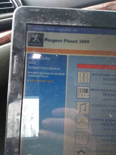

Доброго времени суток ) Просьба ответить понимающим людям и не "сыпать шквал.... " Пролистал несколько страничек темы и не нашёл ответа. Подскажите пожалуйста машинка Фиат Скудо 2000 г.в. 2,0 HDI 110 л.с. Покопался есть все концевики (на тормозе 2 шт., на сцеплении один) есть разьёмы под рулём для кочерги и разъём для кнопки круиза. Один нюанс нашёл одну кочергу..... Кнопки нету. Может схема кнопки будет у кого чё, да как там замкнуть. Понятно что скорее всего и активировать компом надо... Но верится в чюдо что заработает ))) Спасибо )
Сегодня наконец таки добрался и подключил... Естественно по нулям ))) Надо активировать компом. Отпишитесь пожалуйста в личку кто смогёт и что стоит.... P.S. Минск... Я всё ещё верю в доброго Деда Мороза ))))
Активировали (в услугах ) круиз контроль. Концевики все рабочие (сцепление, тормоз) питание идет, Не работал АБС, устранил (обрыв провода к датчику), стрекозу прозванивал работает.
Не работает ((( Какие могут быть предположения? Фиат Скудо 2000 г.в. 2.0 HDI

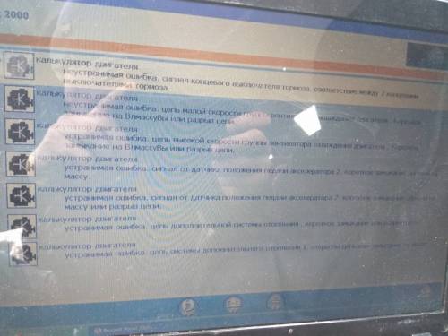

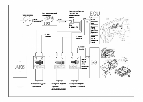

Здравствуйте!  Суть вопроса в том,  что изначально машина была без круиза.  Поломался подрулевой,  я купил другой в сборе вместе с джостиками,  решил активировать круиз.  Почитал форум,  .у  меня не хватает концевика на педали тормоза,  на сцеплении есть и один на стопы.  Купил такой,  что при нажатии на педаль цепь размыкается.  По схеме посмотрел от предохранителя на концевик,  с концевика на БУ на серую фишку на Е4 пин. Прописали в ПП в Бси и БУ.   Завел,  машина скинулась в аварию не более 3000 об.  На холостых 1200. Круиз не работает.  Пежо 406 2.0 hdi 2001 г.  Может я где,  что не доделал или схема не под мою.  Стала ругаться на датчик акселератора
Не знаю куда ты смотрел, и сейчас недосуг с этим разбираться, но концевик педали тормоза и концевик педали сцепления включены последовательно в цепь включения круиза между переключателем управления и ЭБУ. Грубо говоря, эта цепочка имеет три последовательно включенных нормально замкнутых контакта, разрыв любого из них приводит к отключению.
19 минут назад, Quick сказал:
второй нормально разомкнутый
Нормально разомкнутый контакт включает "Стоп". В древности назывался "лягушка", может так понятнее будет. Схемы есть и в теме и в "документация". И ответы на твой вопрос обсосаны дальше некуда и по полочкам разложены в этой же теме. Читай.
Концевики для круиз-контроля нормально разомкнутые.  Концевик для тормоза нормально замкнутый. Когда установлены по местам, то их состояния меняются, потому как при не нажатых педалях концевики нажаты.
