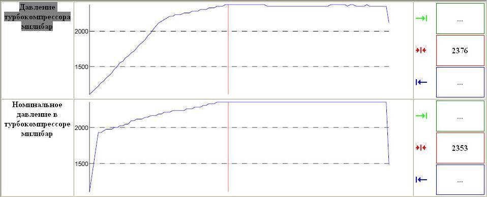

Димыч. Опубликовано 23 ноября, 2018 Жалоба Поделиться Опубликовано 23 ноября, 2018 Раз уж есть Лексия, можно все важные параметры просмотреть в графическом виде. Обороты двигателя и давление топлива. Не мешало бы обратить внимание на параметр "синхронизация". Он должен быть всегда "Да" и на "Нет" при вращении стартером изменяться не должен. Ссылка на комментарий Поделиться на другие сайты Поделиться

Димыч. Опубликовано 23 ноября, 2018 Жалоба Поделиться Опубликовано 23 ноября, 2018 Синхронизация это параметр, смотрится там же, где и все параметры. Графики можно построить в ситроеновской Lexia-3. Вот пример, здесь я давление наддува смотрел: Ссылка на комментарий Поделиться на другие сайты Поделиться

Alexei1991 Опубликовано 26 ноября, 2018 Жалоба Поделиться Опубликовано 26 ноября, 2018 23.11.2018 в 18:30, Димыч. сказал: Раз уж есть Лексия, можно все важные параметры просмотреть в графическом виде. Обороты двигателя и давление топлива. Не мешало бы обратить внимание на параметр "синхронизация". Он должен быть всегда "Да" и на "Нет" при вращении стартером изменяться не должен. Не нашел я как в РР 2000 просмотреть параметры в графическом виде! Синхронизация сразу пишет НЕТ, при вращении стартера не меняется, а когда машина запускается синхронизация пишет - ДА! Обратил сегодня внимание когда стартером крутил первый раз давление топлива показывала 55 бар, 145 бар, 210 бар, 270 бар и начинает схватывать, а запускается на 300 бар где то! Двигатель запустился, я его сразу глушу и опять на старт, давление показывает 320 бар и двигатель второй раз запускается с пол оборота!!! Ссылка на комментарий Поделиться на другие сайты Поделиться
Димыч. Опубликовано 26 ноября, 2018 Жалоба Поделиться Опубликовано 26 ноября, 2018 23.11.2018 в 19:16, Димыч. сказал: Графики можно построить в ситроеновской Lexia-3. Про PP2000 я ничего не говорил. Ссылка на комментарий Поделиться на другие сайты Поделиться
Alexei1991 Опубликовано 26 ноября, 2018 Жалоба Поделиться Опубликовано 26 ноября, 2018 2 минуты назад, Димыч. сказал: Про PP2000 я ничего не говорил. Хорошо скачаю Lexia-3! а она подключится к Пежо? А что по поводу давления при первом запуске? Ссылка на комментарий Поделиться на другие сайты Поделиться
Димыч. Опубликовано 26 ноября, 2018 Жалоба Поделиться Опубликовано 26 ноября, 2018 Я подключаюсь. Мне удобнее график построить, чем ловить цифру, которая меняется два раза в секунду. Если стартер не в силах прокрутить мотор с нужной скоростью, давления будет не хватать. Второй раз двигатель уже быстрее вращается, даже на слух. Ссылка на комментарий Поделиться на другие сайты Поделиться

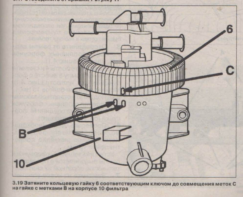

Alexei1991 Опубликовано 18 декабря, 2018 Жалоба Поделиться Опубликовано 18 декабря, 2018 (изменено) Пишу отчёт по замененому стартеру))) Простоял Пыжик 3 дня без запуска, на четвертый день решил запустить, мороз был -4 градуса, запуск был отличный, вчера поменял топливный фильтр и при запуске заметил что по корпусу ТНВД (а именно с верху где стоит клапан) течет солярка, секунд 30 и перестает! Постояла машина эту ночь ( получилось 24 часа от замены фильтра и последнего запуска) было ночью -8 и сегодня в обед на улице -7 завелась чуть труднее и по корпусу ТНВД опять солярка, но все равно быстрее чем было раньше со старым чтартером, стартер Валео крутит очень быстро))) Изменено 18 декабря, 2018 пользователем Alexei1991 Ссылка на комментарий Поделиться на другие сайты Поделиться
Димыч. Опубликовано 18 декабря, 2018 Жалоба Поделиться Опубликовано 18 декабря, 2018 (изменено) ТНВД будет подтекать пока чуть не нагреется, потом течь может прекратиться. Если корпус Сименс, зажат не правильным моментом, то будет тоже течь. Скрытый текст Изменено 18 декабря, 2018 пользователем Димыч. поправил Ссылка на комментарий Поделиться на другие сайты Поделиться
Alexei1991 Опубликовано 18 декабря, 2018 Жалоба Поделиться Опубликовано 18 декабря, 2018 (изменено) Так а что если гайка будет зажата не правильным моментом, будет плохо заводится?) Меток у меня нету! Изменено 18 декабря, 2018 пользователем Alexei1991 Ссылка на комментарий Поделиться на другие сайты Поделиться
Димыч. Опубликовано 18 декабря, 2018 Жалоба Поделиться Опубликовано 18 декабря, 2018 Топливо течь будет. Ссылка на комментарий Поделиться на другие сайты Поделиться

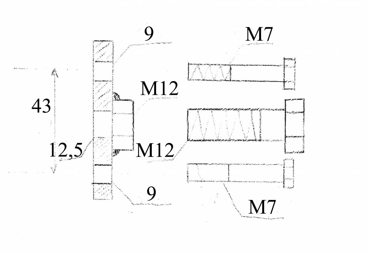

Alexei1991 Опубликовано 18 декабря, 2018 Жалоба Поделиться Опубликовано 18 декабря, 2018 У меня ничего по фильтру не течет! Течет именно по корпусу ТНВД! Я вчера ещё спрашивал возможно поменять резинки не снимая ТНВД с двигателя! И если ты помнишь про чертеж съёмника для шкива ! Может ли быть из за того что течет ТНВД быть долгий запуск! Ссылка на комментарий Поделиться на другие сайты Поделиться
Димыч. Опубликовано 18 декабря, 2018 Жалоба Поделиться Опубликовано 18 декабря, 2018 (изменено) Течь ТНВД может привести не только к плохому запуску, но и к незапуску вообще. Изменено 18 декабря, 2018 пользователем Димыч. добавил Ссылка на комментарий Поделиться на другие сайты Поделиться

Димыч. Опубликовано 18 декабря, 2018 Жалоба Поделиться Опубликовано 18 декабря, 2018 Вот "чертёж" съёмника. Скрытый текст ТНВД, если нет опыта, лучше отдать знающим людям. Переборка с ремкомплектом может потянуть 50-70 у.е. Может быть есть смысл поставить б/у. Ссылка на комментарий Поделиться на другие сайты Поделиться
