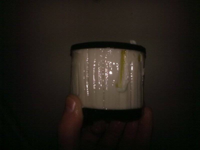

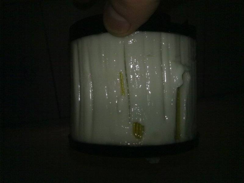

sashaded Опубликовано 2 февраля, 2012 Жалоба Поделиться Опубликовано 2 февраля, 2012 а только что слазил) Машина заводилась эти дни без проблем( 2.0 хди), но сегодня утром без вариантов, акум крутит но машина не схватывает. В баке была зимняя саляра и антигель кастрол. Утром купил на заправке 10лсаляры и 3 литре керосина ,перемишал их хорошенько и подогрел в горячей ванне, вылил эту бодягу в бак к остальным 35л соляры( вот думаю может мало добавил керосину?). На 5 часов посавил заряжаться акум. 10 мин назад вышел посваил акум и пытюсь завести, опять ноль результат. Решил снять фильтр топливный, снял и был в ТАКОМ БОЛЬШОМ ШОКЕ(((( слой парафина 3-4 мм по всему фильтру Ссылка на комментарий Поделиться на другие сайты Поделиться

sashaded Опубликовано 2 февраля, 2012 Жалоба Поделиться Опубликовано 2 февраля, 2012 вот мне интересно. Допустим преврощения соляры в такую сметану происходит при температуре -20 и ниже. А если будет -15, то соляра примет свой нормальный вид? Ссылка на комментарий Поделиться на другие сайты Поделиться

victor-se Опубликовано 2 февраля, 2012 Жалоба Поделиться Опубликовано 2 февраля, 2012 Прикольно.Похоже на сталактиты в пещерах. Хотя моя машинка уже 4 дня на морозе стоит с летней солярой ,пока не заводил,наверное будет такая же хрень. Ссылка на комментарий Поделиться на другие сайты Поделиться
sashokpgs Опубликовано 3 февраля, 2012 Жалоба Поделиться Опубликовано 3 февраля, 2012 вот мне интересно. Допустим преврощения соляры в такую сметану происходит при температуре -20 и ниже. А если будет -15, то соляра примет свой нормальный вид?Я купил новый фильтр, дешевый (польский за 9 у.е.) и сам заехал в гараж. Старый фильтр (хороший кнехт) поставил в ведерко от шашлыка, залил теплой солярой и поставил возле батареи. Через пару дней парафин сам растворился.... Ссылка на комментарий Поделиться на другие сайты Поделиться
