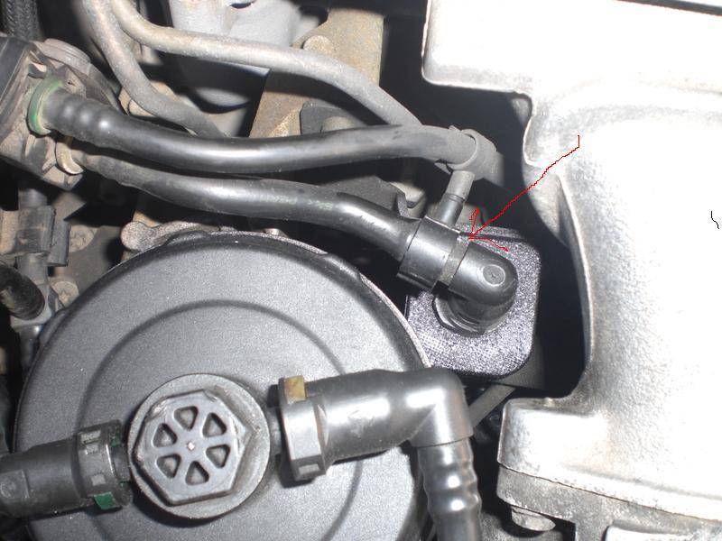

Сходил я и оказалось не так просто в -25С сопротивление померить.,ещё и добратся надо.Без снятия корпуса фильтра никак не добратся .Короче не померил.,да ми сын куда то тестер запёр.Только фото сделал.
post-6489-0-55415900-1328193864_thumb.jp

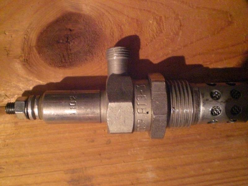

Поковырявшись в подвале нашол совдеповские подогреватели.Если сделать к нему 2 штуцэра будет нормально работать.
post-6489-0-54303100-1328194404_thumb.jp

установил сегодня свой проточник, и тот же вопрос возник что и у автора. :rolleyes: как понять что он работает??? мороза ждать?на клеммах вроде напряжение есть, интересно его корпус должен хоть децл нагреваться? Проехал 30 км - рукой пощупал, вроде комнатной температуры.При достижении температуры +5 отключается, я так думаю +5 это не та температура которую можно почувствовать органолептическим методом.
