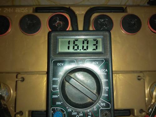

Димыч. Опубликовано 23 января, 2018 Жалоба Поделиться Опубликовано 23 января, 2018 2 минуты назад, патроль сказал: Димыч ты согласен что батарею с напряжением 1.8-2.2 на банку можно зарядить до 16В? Естественно. я сам так делаю, вот: 3 минуты назад, патроль сказал: А что есть регуляторы на 16? При чём тут 16? Регуляторы на 14,7 вольт. Показывать надо или как? Ссылка на комментарий Поделиться на другие сайты Поделиться

Димыч. Опубликовано 23 января, 2018 Жалоба Поделиться Опубликовано 23 января, 2018 Только что, патроль сказал: Так это напряжение зарядного устройства а не аккумулятора. А про регуляторы я спросил потому, что ранее ты писал (может год назад) при покупке кальциевых батарей нужно менять регулятор. Не на зарядном, а на клеммах батареи при зарядке. Таки моё мнение не изменилось с тех пор). Хочешь без проблем ездить с кальциевым АКБ, поставь "таблетку" с напряжением повыше. Весь русский интернет об этом трубит об проблеме недозаряда с тех пор, как произошёл наплыв кальциевых батарей. Ссылка на комментарий Поделиться на другие сайты Поделиться

Димыч. Опубликовано 23 января, 2018 Жалоба Поделиться Опубликовано 23 января, 2018 Только что, патроль сказал: Принципиальное замечание для недотеп. Каких недотёп? При токе в 6 ампер напряжение на зарядном может быть и 18 вольт, а за счёт падения напряжения на проводах, на нагрузке может отличаться. Поэтому я не подключаю вольтметр на зарядное и даже на клещи от зарядного, а замеряю прямо на клеммах батареи. 4 минуты назад, патроль сказал: Вот я и спрашиваю, на 16В таблэтки бывают? А зачем такие таблетки на авто? Ссылка на комментарий Поделиться на другие сайты Поделиться

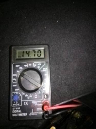

Димыч. Опубликовано 23 января, 2018 Жалоба Поделиться Опубликовано 23 января, 2018 @duffik 1 я не обыватель. Тот кетайский тестер имеет погрешность в 0,01 вольта, я его настраивал по поверенному, лабораторному вольтметру. 2 у всех напряжения разные, поэтому вполне логично, что у вас одно, у других другое. 3 вы настраивали/поверяли свой мультик и другие измерительные приборы? Ссылка на комментарий Поделиться на другие сайты Поделиться
