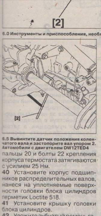

Приветствую всех знатоков. Очень внимательно прочитал всю тему. Много чего узнал. Я купил авто Лянча Федра 2003г.в. 2.2 HDI. И недавно у меня возникла проблема. Приехал. Поставил авто на парковку. Была слякоть. Потом стукнул мороз где-то -5. Так она постояла неделю. Пришёл завести. Завёл с пол оборота. Но она проработала секунд 5 и заглохла. После чего больше не завелась. Брызгали во впускной коллектор быстрым запуском и ничего. Я сильно подозреваю проскок ремня ГРМ. Хочу посмотреть метки. Где найти метку на распредвале я знаю. А где искать коленвала не совсем понял. Искал на разных источниках (интернет, ютуб, какие-то pdf мануалы и т.д.) Одни говорят, что надо совместить отверстие в блоке цилиндров, которое находится в районе стартера, с отверстием на маховике (и видел демонстрацию этого на видео в ютубе). Другие говорят, что надо совместить отверстие, которое находится снизу двигателя буквально в 5 сантиметрах перед приводным  валом колеса, который выходит где-то из коробки с отверстием на маховике (также видел демонстрацию на видео в ютубе). Не могли бы вы мне подсказать, где же на самом деле находится эта метка именно на моей машине на моём двигателе. Заранее спасибо
https://www.drive2.ru/l/8952962/   Хорошие ссылки и картинки этого фиксатора.
https://www.drive2.ru/l/497916865369080237/  поищи сам на драйве для твоего движка

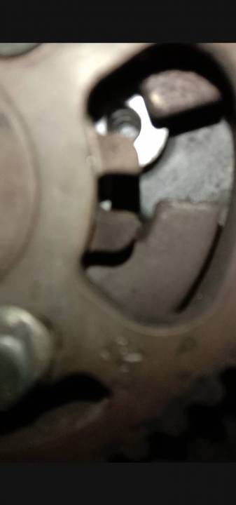

ЙстайЭто реальное фото. Получается, что здесь распредвал немного впереди коленвала. И я не могу понять, почему. Я не специалист, но мне кажется, что коленвал ведущий и именно он должен уйти вперёд распредвала. Или я что-то не так понимаю? Неужели коленвал провернули почти на 2 оборота относительно распредвала и таким образом теперь распредвал оказывается впереди. Может ли так быть, что на 2 оборота коленвал прокрутил вперёд относительно распредвала и опять почти тютелька в тютельку они в синхронном плавании? Объясните мне, пожалуйста, для развития понимания. А то мысли головы моей смущают меня. Что произошло? Почему распредвал впереди, а не наоборот? Спасибо

Как можно понять по фотографии, в то ли отверстие ты нацелился? Отверстие под стопор, по букварю, расположено на 4 часа или на 8 (у меня на 8). И еще, метка на маховике может совпасть 2 раза, на распредвалу один раз. Только сам, на месте, ты сможешь разобраться.
Посмотри отчет с хорошими фото https://www.drive2.ru/l/453334142763926468/ -это начало,
https://www.drive2.ru/l/453334967397647116/ -здесь продолжение, ну и дальше там есть ссылки.

Marta, спасибо. Я так и ловил метку на маховике(сзади двигателя возле полуоси). Эта метка наверное и получается на 8 часов, если смотреть со стороны правого колеса, о чём и говорил Пароль. И метки не совпадают буквально пару зубов. Я надеялся на чудо, что распредвал ушёл на пару зубов вперёд. Но сообщение  Karwа, которое он написал немного выше спустило меня с небес на землю. Всем спасибо за консультацию.

А по поводу стопорения коленвала, его можно застопорить по разному, но нужно в такте сжатия в первом цилиндре.
