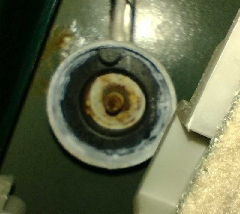

Здравствуйте. Если здесь еще есть кто-то живой - тоже проблема видимо с антенной.
С какого-то момента приемник фактически перестал что-то ловить. Засунул нос под плафон,
все это хозяйство из салона оказалось выглядящим вот так:
Больше ничего там не оказалось, никаких усилителей я там не обнаружилось. Естественно все тщательно зачистил, но ничего не изменилось. Попутно выяснилось что если просто поднести руку к магнитолк, прием существенно улучшается.
Подскажите куда копать?
