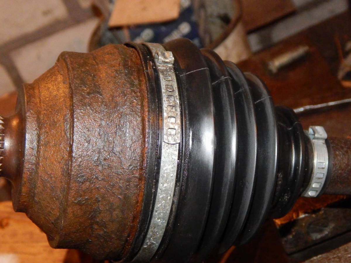

я полностью снимал цапфу чтобы не мешалась, при установке большого хомута была проблема втиснуть его на пыльник (вместе на гранату не на лезают, мучался долго), или хомут нужен 103-105мм, в комплекте был 101мм. маленький обжал кусачками, большой и так туго сел, из буртиков не выскочит. Из съёмников был только молоток. При сборке ничего не мешалось. Посмотрим сколько проходит SASICИзображение.
