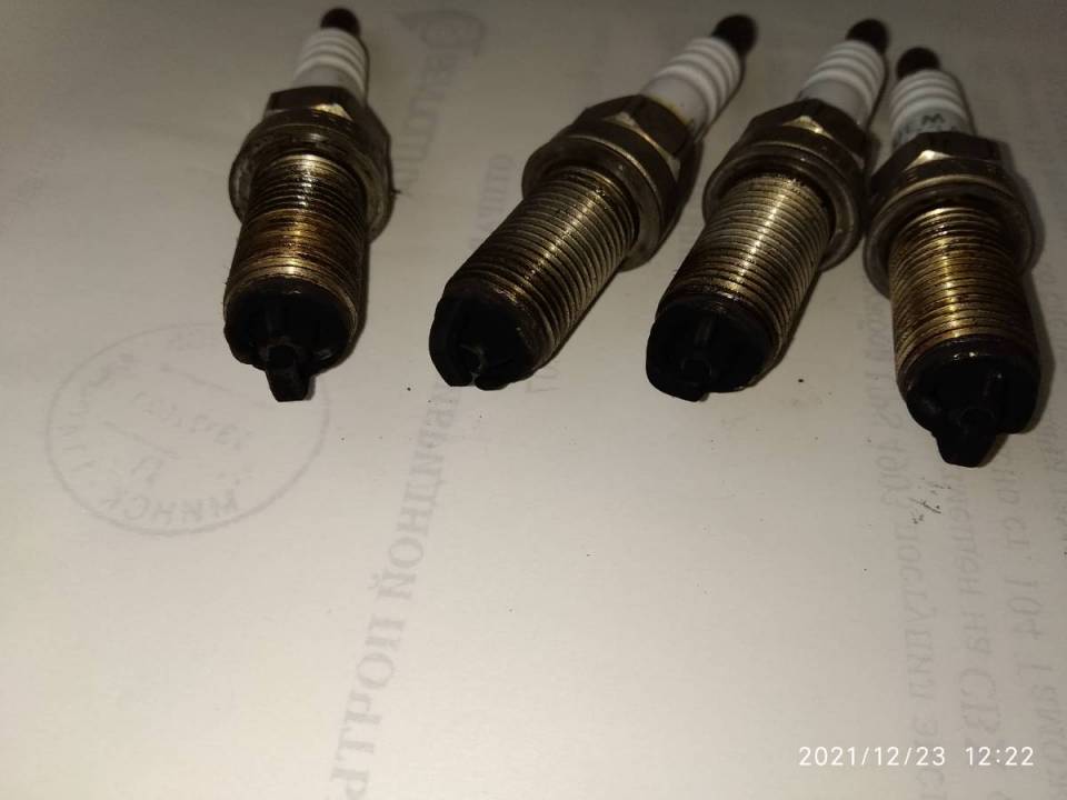

Катушка есть запасная, но чота мне сдается не она,
свечи поменял, эффекта - ноль.
С катушкой сталкивался что либо всё время троит,
либо при резком нажатии на газ пропуск и мясорубка.
Изменено пользователем OJV
