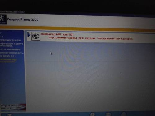

01.04.2018 в 14:47, Юрики сказал:
по 3 ошибке
по 5 ошибке
по 6 ошибке
Короче по моим ошибкам разобрался, закис шток геометрии турбины, разработал, машина поехала лучше чем ехала раньше) Скорей всего уже давно был закисший и только немного шевелится а потом машина постояла пару месяцев и шток заклинил вообще...
13 минут назад, Димыч. сказал:
@Юрики чисткой геометрии ты устранил только 0235. Остальные к этому отношения не имеют.
А те ошибки просто записанные были, туда сюда снимал фишки...

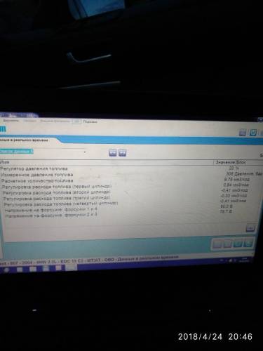

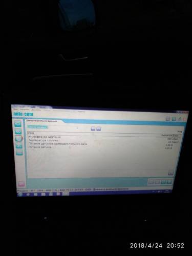

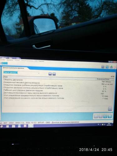

Выбывает ошибку
-Датчик давления топлива высокое напряжение
По показаниям на датчике давления топлива на холостых 39 (мра или тип того :) )
Турбина на холостых 950
На 3000 оборотах
На датчике давления топлива значение чуть выросло, точно не помню, но разницы особой небыло
Турбина 1100
Турбина была полностью отремонтирована меньше года назад, по этому сразу попробовали отключить трубку управления клапана- все ок, на оборотах стало слышно свист турбы.
