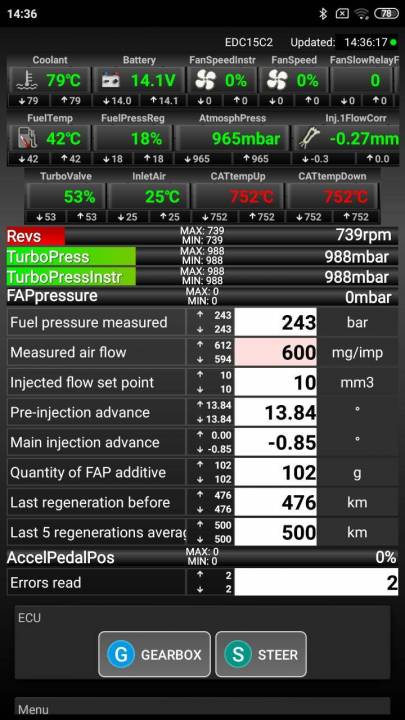

Я подключил ELM (другого ничего увы у меня нет) и вижу что расходомер показывает свои 600, с небольшими просадками и подьемами на 5-7 единиц.

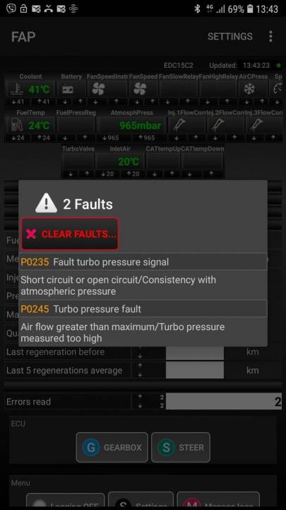

Так же софтина FAP сразу показала 2 ошибки (скриншот прилагаю) по передуву турбины. Возможно это вчерашний Antipollution Fault в момент попытки обгона.
В общем, вот скриншоты показаний и ошибок
Так, расходомер пока оставь в покое, не смотря на норму 500-560, у меня тоже под 600 показывал и ехала тачка превосходно. Можешь для успокоения души заскринить или запомнить максимальное значение расхода воздуха при интенсивном разгоне.
Нужно искать причины ошибок. Датчик давления наддува, что над интеркулером можешь посмотреть, какой фирмы? Если будет не Denso, то выкидываешь и ставишь Denso с разборки.
Так же причинами передува может стать утечка вакуума или подклинивающая геометрия. Рекомендую заглушить подачу вакуума к свирлу и всем электроклапанам, кроме турбинного. Так же проверить правильность подключения шлангов на электроклапанах, менять местами их нельзя.

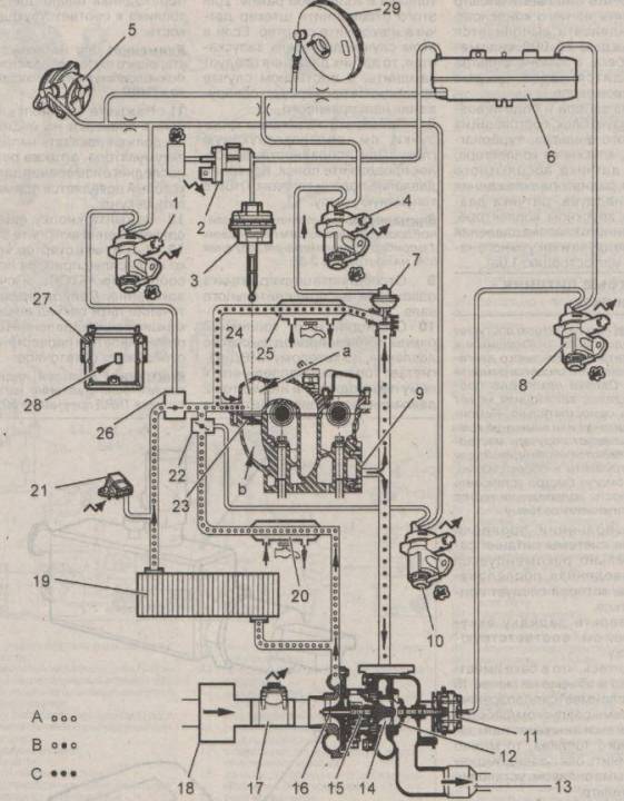

В прошлом году была проблема с трубками, находил в интернете схему от 407 пежо вроде бы, она была очень помогла, сейчас пока не нахожу, но так же грешил на вакуум.
есть еще из логов показание давления (скрин1)
и по расходомеру (скрин2)
Показатели расходомера в норме.
Схема пригодится, когда всё раскинули, а как подключить - не знают. Тут проблема может крыться в правильности подсоединения трубок к клапанам. Если посмотреть на клапан, у него два вывода, средний и боковой. Вот к среднему подключается вакуум, а к боковому уже исполнительный узел. Возможно, сам клапан уже отработал своё, можно заменить его клапаном от ЕГР. Ещё на тройнике, который соединяется с вакуумником, есть отвод, который идёт в сторону левого лонжерона, его можно смело заглушить. В самом тройнике прочистить или рассверлить отверстие подачи вакуума, которое может пропускать недостаточно вакуума для управления турбиной. Если надо, могу показать на фото, что и где глушить/чистить. Но это всё средство борьбы с Р0235 и Р0245.
Схема кое-какая в мануале по ремонту есть:
По трубкам все проверил.
Левый клапан (черная фишка) идет к ЕГР
Правый клапан (синяя фишка) идет на турбину
Стоит все как надо.
Свирл тоже по трубкам ок. Шток обломан, а сами заслонки зафиксированы в каком-то положении хомутом(до ремонта, хомута, насколько я помню, не было вовсе).
Датчик давления на интеркулере Denso
По сути, так как и ЕГР заглушен, и сажевый удален, можно вообще убрать все трубки и оставить только на турбину, верно?
Уже не правильно. Синяя фишка это ЕГР.
Пдачу вакуума к клапану свирл обязательно надо заглушить.
Можно оставить одну турбину, не забыв заглушить трубку, идущую на заслонки (за модулем АБС) и рассверлить отверстие в штуцере.
