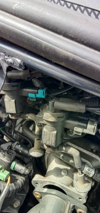

Есть такая проблема, не знаю к какой теме она больше подходит, к этой или другой.

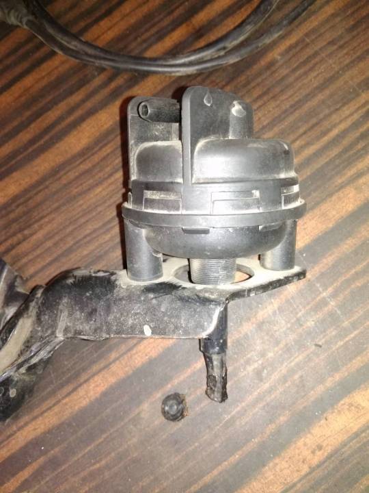

Есть вакуумный привод управления заслонкой воздуха в двигателе. Тоже не знаю как он точно называется - так объяснили мастера. Стоит справа от мотора (если смотреть со стороны капота), левее воздушного фильтра под горячей металлической трубкой. У него обломался шток, тянущий заслонку, заслонка осталась в нижнем положении.
В результате машина дымила при "хорошем" газе (при обычной езде - нет).
Первый вопрос: как это точно называется, как найти замену? На приводе надписи "9636281780 >PA6-GF35<" (и еще какие-то цифры слева, затерты другими цифрами)
Далее, пофиксили трубкой этот шток, но теперь он ходит с заеданием, с запаздыванием, в результате и заслонка открывается (или закрывается) не на полную, и мотор дымит при наборе и сбросе газа (набор оборотов до 3000-4000). Вроде не сильно, не так, как было до ремонта - но ощущение, что это "не правильная работа". Поначалу после ремонта штока он соскальзывал с шарнира заслонки и заслонка оставалсь в верхнем положении (я не знаю это "открыто" или "закрыто"), теперь пофиксил проволочкой - но появилось запаздывание. Второй вопрос - как оно, вообще, работает?
Эта система называется SWIRL. Или вихревые заслонки.  Пластиковый актуатор это мембрана, которая открывает и закрывает вихревые заслонки. Дымность от работы этой системы зависеть не должна.

Система управляется электроникой с помощью клапана. Заслонки закрываются в пределах 750-2000 об/мин. При бОльших оборотах они открыты. Система бесполезная и от неё избавляются. На моторе следующего поколения этого всего вообще не было.
Такой актуатор(что на фото)у меня тоже сломался. Я его вообще снял, чтобы не мешал. Там и так места мало. Главное, чтобы эта металлическая заслоночка, которую он тягает, внизу оставалась всегда. И шланжик вакуумный к нему заглушить

Если заслонка внизу, то это значит, что дополнительные каналы для подачи воздуха в цилиндры открыты. Если вверху- значит закрыты
Когда даёшь больше газу, они должны открываться(заслоночка внизу),потому что нужно больше воздуха.
