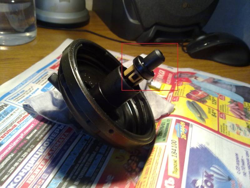

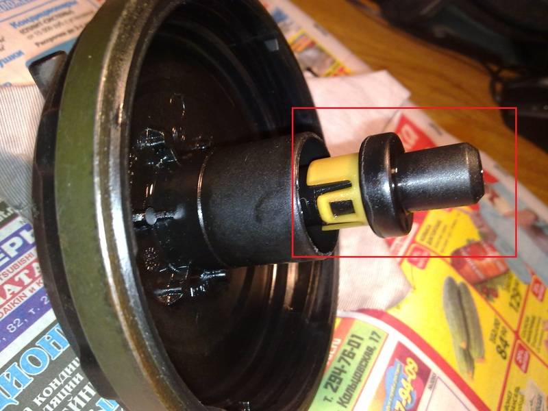

Argon Опубликовано 6 мая, 2012 Жалоба Поделиться Опубликовано 6 мая, 2012 У меня вопрос должна ли быть на крышке корпуса топливного фильтра эта деталь?И что она делает? На вид кажется что это заглушка.... но внутри там пружинка, по своему незнанию предполагаю что эта деталь мешает нормальному прохождению топлива в ТНВД.Топливная система Бош, авто Пежо 607 2000г.в. 2.2HDI. Ссылка на комментарий Поделиться на другие сайты Поделиться
Модератор Daiver Опубликовано 6 мая, 2012 Модератор Жалоба Поделиться Опубликовано 6 мая, 2012 Это обратный клапан, чтобы топливо не убегало обратно в бак когда глушишь двигатель. Ссылка на комментарий Поделиться на другие сайты Поделиться
Argon Опубликовано 7 мая, 2012 Жалоба Поделиться Опубликовано 7 мая, 2012 ммм..... а в нем какие-нибудь отверстия и т.д. должны быть? У меня подозрения что его сколхозили, да еще и неправильно, если он одет то ртом воздух оооочень трудно продуть.. Ссылка на комментарий Поделиться на другие сайты Поделиться
Модератор Daiver Опубликовано 7 мая, 2012 Модератор Жалоба Поделиться Опубликовано 7 мая, 2012 Отверстие одно, снизу, с подпружиненным клапаном. Ссылка на комментарий Поделиться на другие сайты Поделиться
