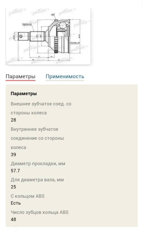

Димыч. Опубликовано 5 марта, 2017 Жалоба Поделиться Опубликовано 5 марта, 2017 У меня нет Пежо, и не производит PSA детали на мои машины. А вот он, шрус на 607: Короче, удачи). Ссылка на комментарий Поделиться на другие сайты Поделиться
Наездник Опубликовано 5 марта, 2017 Жалоба Поделиться Опубликовано 5 марта, 2017 Похожей информацией я и руководствовался когда шруз подбирал,ничего нового.Удачи. Ссылка на комментарий Поделиться на другие сайты Поделиться
