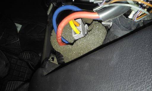

tozzz Опубликовано 21 февраля, 2017 Жалоба Поделиться Опубликовано 21 февраля, 2017 (изменено) OPR 8477 Седре открыл) Вдоль и поперек посмотрел, нашёл только схемы по предохранителям и расположение жгутов. 4V это 4 Вольта? А то при выключенном зажигании на оранжевом присутствует 4В Как разобраться в наименованиях по схемам? По цвету, в принципе, понятно. По узлам, агрегатам не понятно) К143, А63, А91... Изменено 21 февраля, 2017 пользователем tozzz Ссылка на комментарий Поделиться на другие сайты Поделиться

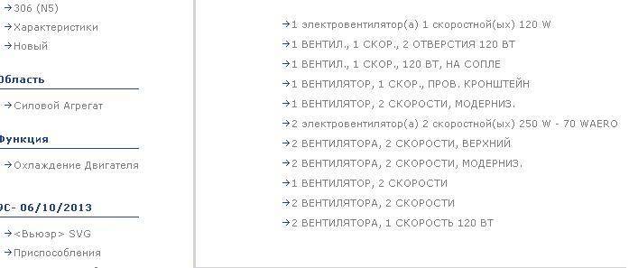

tozzz Опубликовано 21 февраля, 2017 Жалоба Поделиться Опубликовано 21 февраля, 2017 (изменено) Какой предохранитель от вентиляторов? Изменено 21 февраля, 2017 пользователем tozzz Ссылка на комментарий Поделиться на другие сайты Поделиться
патроль Опубликовано 21 февраля, 2017 Жалоба Поделиться Опубликовано 21 февраля, 2017 Ссылка на комментарий Поделиться на другие сайты Поделиться
патроль Опубликовано 21 февраля, 2017 Жалоба Поделиться Опубликовано 21 февраля, 2017 1 час назад, tozzz сказал: Какой предохранитель от вентиляторов? F2, F3. Завтра заведу тебя в седре. Есть там твоя схема, только ссылка редактируется странным образом. Ссылка на комментарий Поделиться на другие сайты Поделиться

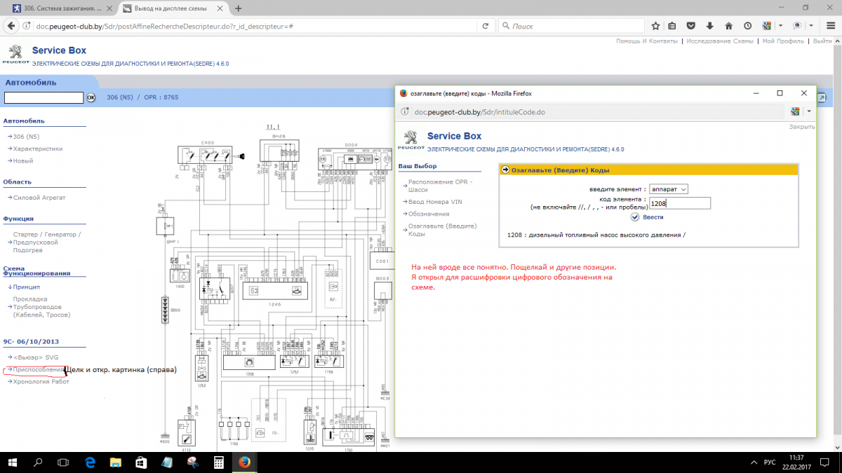

патроль Опубликовано 22 февраля, 2017 Жалоба Поделиться Опубликовано 22 февраля, 2017 Вот картинка, специально сделал скрин всего дисплея, чтобы проще понять; что и как делать в седре. Потом удалю. Ссылка на комментарий Поделиться на другие сайты Поделиться

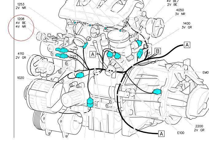

tozzz Опубликовано 24 февраля, 2017 Жалоба Поделиться Опубликовано 24 февраля, 2017 К машине не подходил - на работе аншлаг. Вся надежда на выходные) Насос Бош. Понимаю, что клапан запитан. Не нашёл где он. Две фишки - верхняя вроде на отсечку (так мне сказали), нижняя вроде клапан. Буду замерять. Со схемами по вентиляторам не ясно какая моя. У меня два карлсона и две скорости. С насосом вроде одна схема. По каким контактам управление клапаном? Ссылка на комментарий Поделиться на другие сайты Поделиться

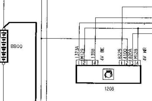

патроль Опубликовано 25 февраля, 2017 Жалоба Поделиться Опубликовано 25 февраля, 2017 Первый на черном разъеме, при отключении зажигания, не должно быть напряжения относительно 4. Предположительно это и есть отсекатель, поскольку, смотри далее по схеме он увязан с иммобилайзером. Если есть, иди по схеме к реле блокировки и смотри почему не отпадает, или приваривает контакт или не сбрасывается управляющее напряжение от замка зажигания. Можно попытаться в том реле прозвонить диоды. Ссылка на комментарий Поделиться на другие сайты Поделиться
tozzz Опубликовано 25 февраля, 2017 Жалоба Поделиться Опубликовано 25 февраля, 2017 Я так понимаю речь о реле на схеме 8207 : реле системы антиблокировки для дизельного насоса? Диоды проверю. Как можно исходя из кода 8207 найти партномер изделия, чтобы увидеть его? Ссылка на комментарий Поделиться на другие сайты Поделиться
