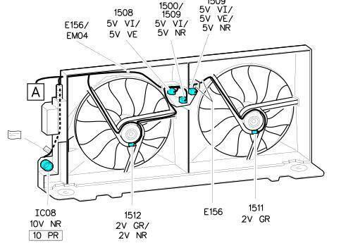

При отключенном зажигании или в положении "аккумулятор":
1) Включается один вентилятор (сразу прошу прощения, мне казалось включаются оба) на вторую скорость. Чтобы этого не происходило убрал питающее напряжение (предохранитель F37 (10А) под капотом). Управляющее осталось(
2) Подсвечивается тускло "маслёнка", "STOP", "ручник" (если затянут) на приборке:
    2.1) Если убрать предохранитель F4 (25А) или F5 (7,5А) в салоне, то подсвечивание исчезает и включается второй вентилятор на первую скорость (F37 отключен)
3) На оранжевом проводе (от замка зажигания) присутствует ~4В.
Схема включения вентиляторов вроде как эта

Добрый день, патроль. Пошёл по пути сопротивления "возникшего" на клеммах, к которым подключается аккумулятор. Дошёл до разъёма "IC08"
Отключил и наводка на приборке пропала и машина на горячую глохнет. Неужели опять битрон?)
Вполне возможно. А почему смотришь рисунки, а не схему. Я правда нашел разночтения по разным схемам, но ты на месте все выяснишь. Например есть контактный датчик температуры масла, заведенный на битрон. Может датчики неисправны. Попробуй методом исключения и замены (имитировать датчики). И может есть смысл с охлаждением пойти в соответствующую тему.
