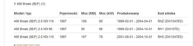

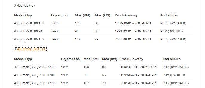

У меня сейчас стоят бошевские 076 форсунки, предлагают комплект б/у 044. Взаимозаменяемы ли они? либо лучше купить б/у 076 и поставить вместо 3й? что скажете?

quote name='graf_n' timestamp='1386936236' post='554497']Добрый день! У меня такая беда: Мотор колбасит на холостых. особенно на горячую(около70град). У Вас слишком большая цикловая подача на холостом ходу для прогретого двигателя. Проблема в форсах. Скорее всего на всех четырех (минимум на 2) распылители пойдут под замену. Но, если повезет, можно отделаться УЗ чисткой распылителей. Поэтому выбирайте сами , что делать. 76 и 44 форсы взаимозаменяемы. При установке б/у форс обязательно проверьте сначала на стенде. По датчику давления auto-doctor все уже сказал.
graf_n, форсы по каталогу как аналоги не пробиваются, но на скринах вроде как заменяемы, только не для всех 406-х.
Ниже скрины, куда какие подходят. Регулятор давления походу умерший.
