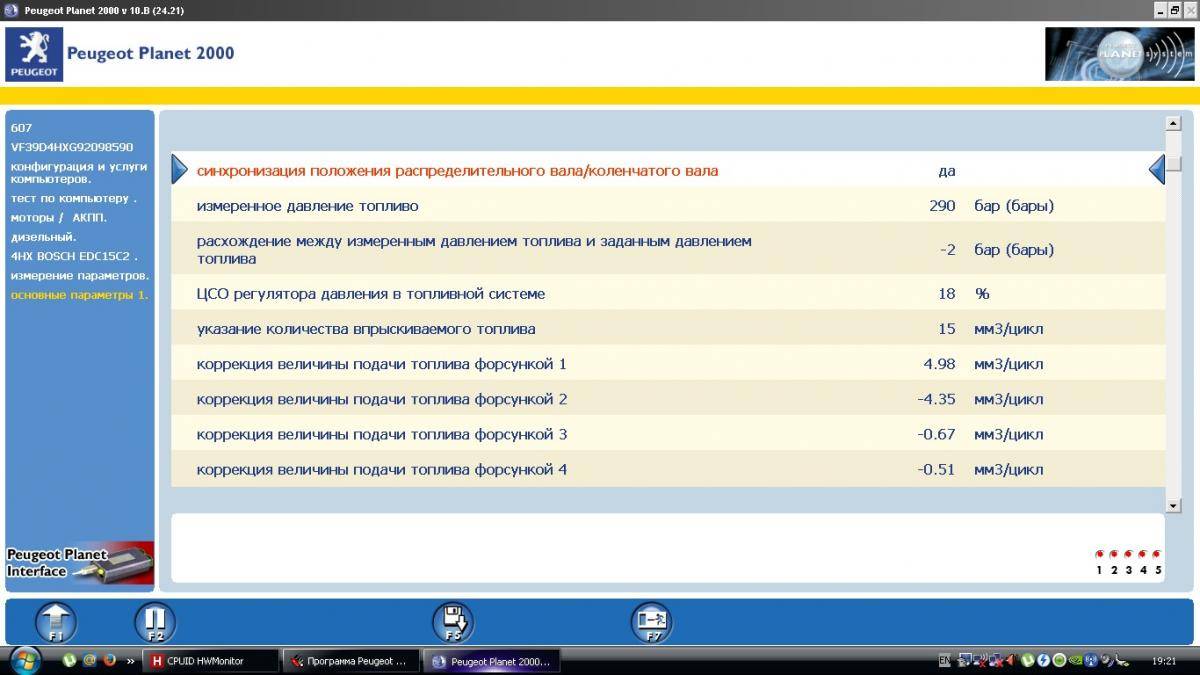

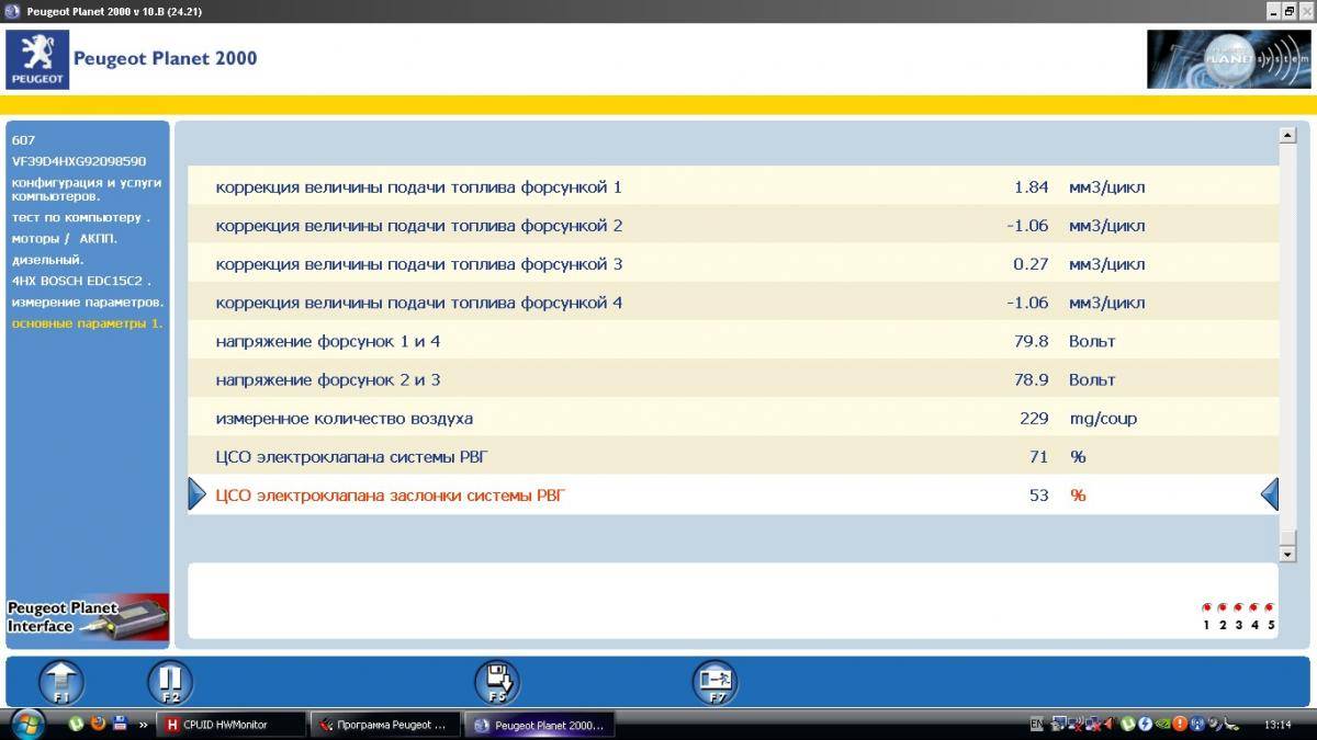

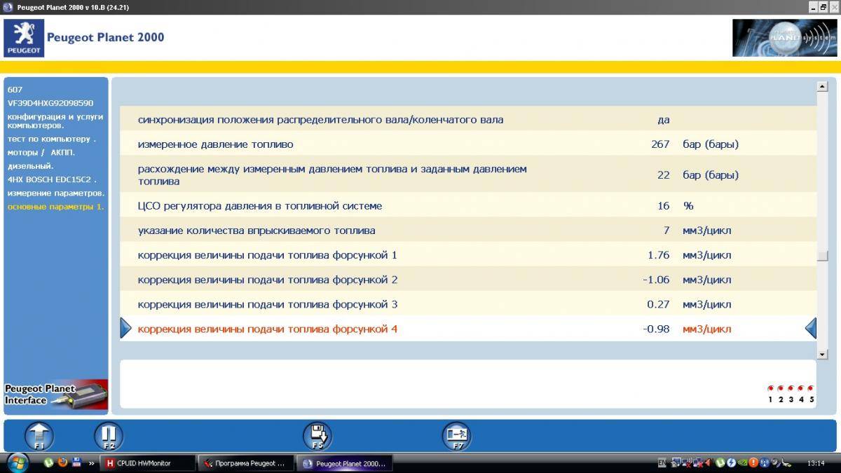

Здорова мужики, вчера че-то мой пыж 607 начал некрасиво работать. Подключаю комп. картина такаяpost-18913-0-15150600-1401685312_thumb.jpost-18913-0-24106000-1401685342_thumb.jpost-18913-0-72796500-1401685767_thumb.jpost-18913-0-81542500-1401685783_thumb.j
до этого коррекция была такой:
post-18913-0-61048200-1401685846_thumb.jpost-18913-0-31981300-1401685859_thumb.j
Я так понимаю, форсы на стенд, и как я понял Виновник 1-я форсунка. В 607 с какой стороны нумеруются форсы? движок 2.2HDI.

А как проявляется "некрасивая работа"?
Это что, вот так прям сразу изменились показания коррекции? В один миг? Или что-то этому предшествовало, какие-то намекающие симптомы?

могу предположить, что или заправили трактором или присадки шахнули.
Изначально, по скринам(нижним) видно, 1-я форсунка немного переливала. Обороты плавали немного. Поездишь, может стабилизироваться.  Давление в рампе не стоит на месте, все время прыгает. Все это с момента покупки. Никаких присадок не заливал. Топливо у проверенного человека с заправки. (через канистры) Заправляем два 607. На второй машине все гуд. Просто начал замечать все больше плавающей вибрации, как будто движок троит.  Амплитуда вибраций ~1 сек. При включенном кондее сильнее вибрация, и обороты плавают. Подключил комп и получил такую(+5.14) коррекцию.
Кстати должно ли бить ошибку при такой коррекции.
я был прав. заправляйтесь дальше. ремонт топливной дешевле ведь.
Всю дорогу заправлялся этим топливом на 406 2.0 HDI, и все ок. Причем здесь топливо, если его залили с пистолета в канистру, а далее в бак, Через лейку с хорошей сеткой.
Сниму форсы отдам на стенд, потом отпишусь.
Кстати, подойдут ли какие нибудь запчасти от форсунок 2.0 HDI(RHY, RHZ) на форсунки 2.2HDI.
Регулятор лучше поменять, раз обороты плавают.
Дорого вам стенд обойдется, а толку будет ноль, скорее всего) плавали, знаем...
А от форс только если шарик и шайбы уплотнительные подойдут, ни камера, ни мультипликатор, ни распылитель не подойдут.
