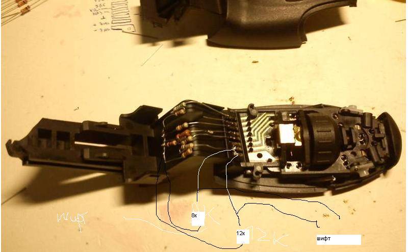

Pioneer MVH-160UI, хочу подключить к подрулевым кнопкам в Peugeot 307 '04 года.

нужно покупать переходник от магнитолы к рычагу. ценник отморожен. имхо проще запаятся.

Кнопка Shift ,при необходимости ,организовывается за корачиванием на корпус среднего контакта джека(при этом кнопки перемотки трека становятся переключением альбомов,без среднего контакта снова перемотка).....
Я так понял что кнопки шифт у нас нет, но пришла идея одна в голову. знающие может подскажут правилен ли ход мыслей
