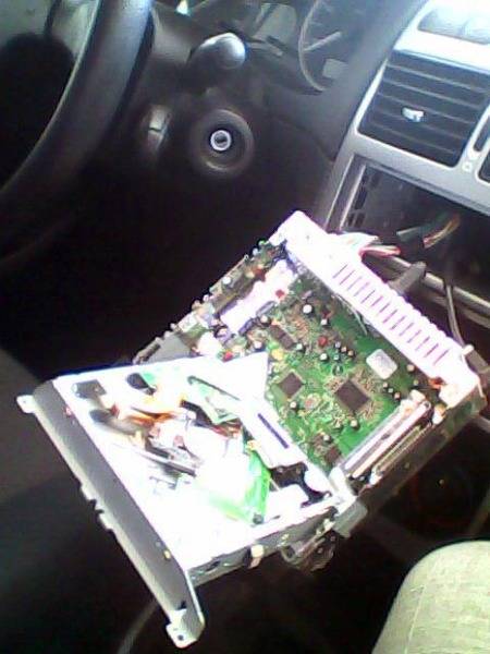

Диагноз: Не выезжал диск из магнитолы, при нажатии на кнопку извлечения диска раздавался треск шестеренок.
Долго не мог найти причину. Перекопал интернет. Ничего дельного не нашел. Обнаружил методом тыка, после того как вытянул и перевернул привод диска. Оказалось, что треснуло пластмассовое крепление на кожухе шестерен. Поэтому они не входили в полное зацепление. Вылечилось каплей суперклея. Может, будет кому полезно. Выкладываю фотоотчет:

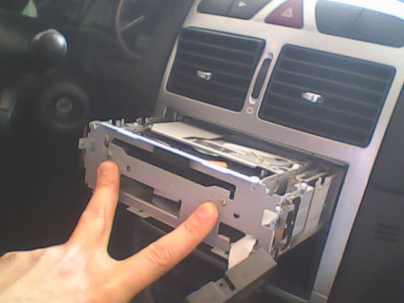

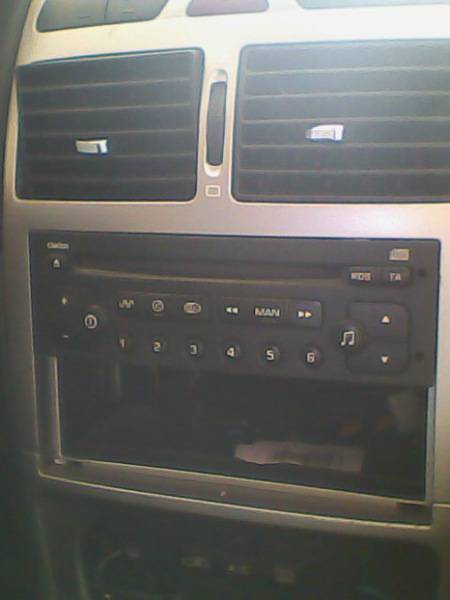

Чтобы вытянуть магнитолу, вначале вытянул коробку под ней. Затем, просунув в образовавшуюся нишу руку и подтолкнув изнутри, вытянул саму магнитолу.

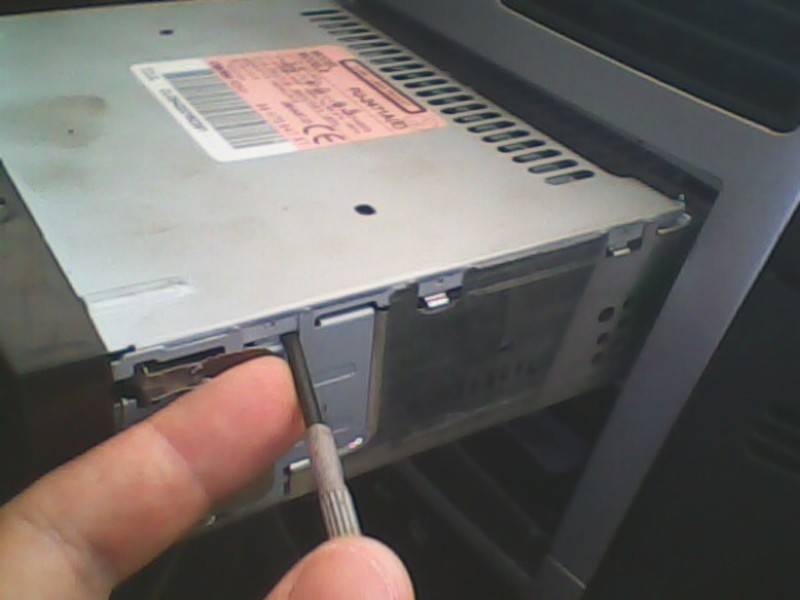

Снял верхнюю крышку, аккуратно поддев отверткой с обеих сторон (она на защелках).
post-13911-0-96034700-1338155987_thumb.j

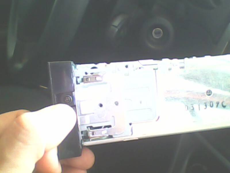

Аккуратно снимем лицевую панель. Она на защелках сверху и снизу.
post-13911-0-70738600-1338156157_thumb.j

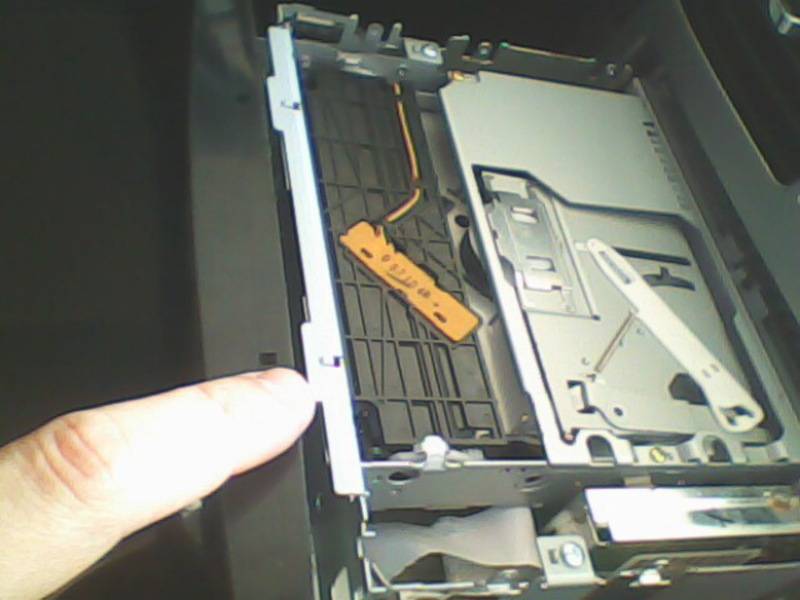

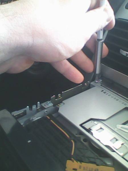

Чтобы вытянуть сам привод диска, откручиваем два винта, которые находились за лицевой панелью.
post-13911-0-14893300-1338156341_thumb.j

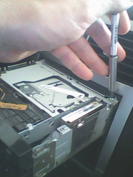

А также два винта сверху магнитолы.
post-13911-0-32702800-1338156412_thumb.jpost-13911-0-91173300-1338156420_thumb.j

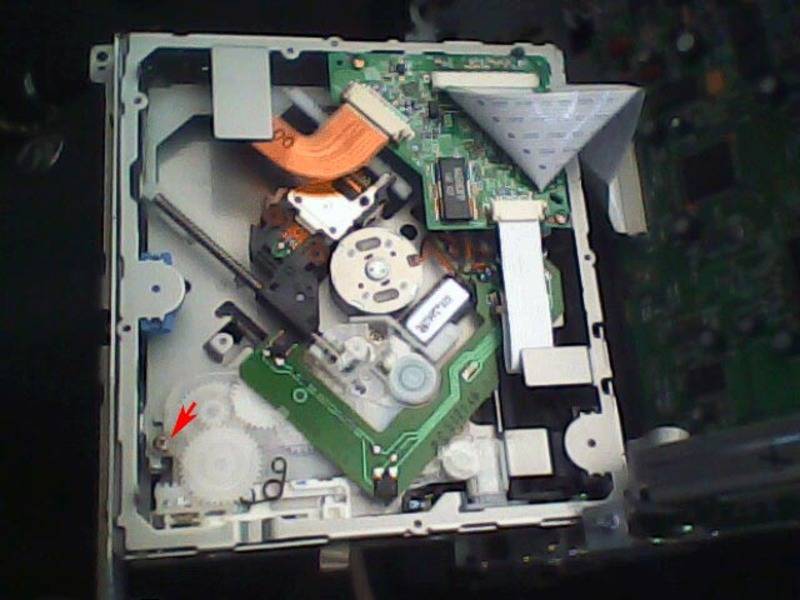

Теперь можно вытащить привод. Переворачиваем его.
post-13911-0-30662100-1338156607_thumb.j

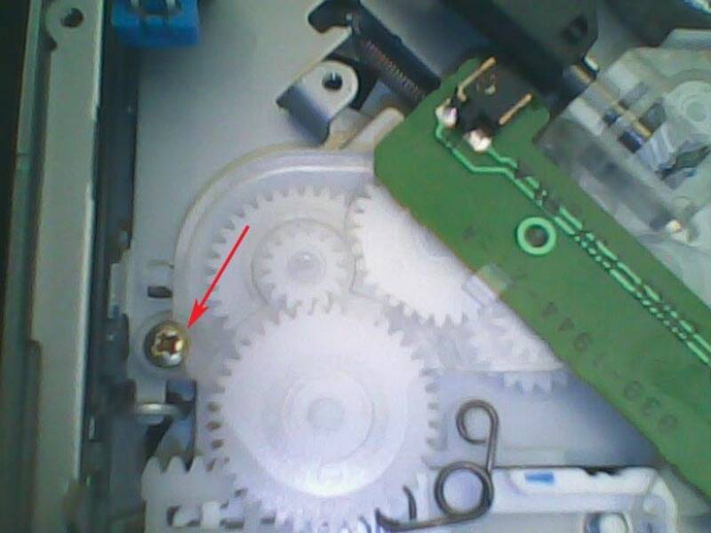

Вот здесь скрывалась проблема. Пластмассовый прозрачный кожух (который держит шестеренки) треснул рядом с держащим его винтом.
post-13911-0-50924200-1338156638_thumb.j

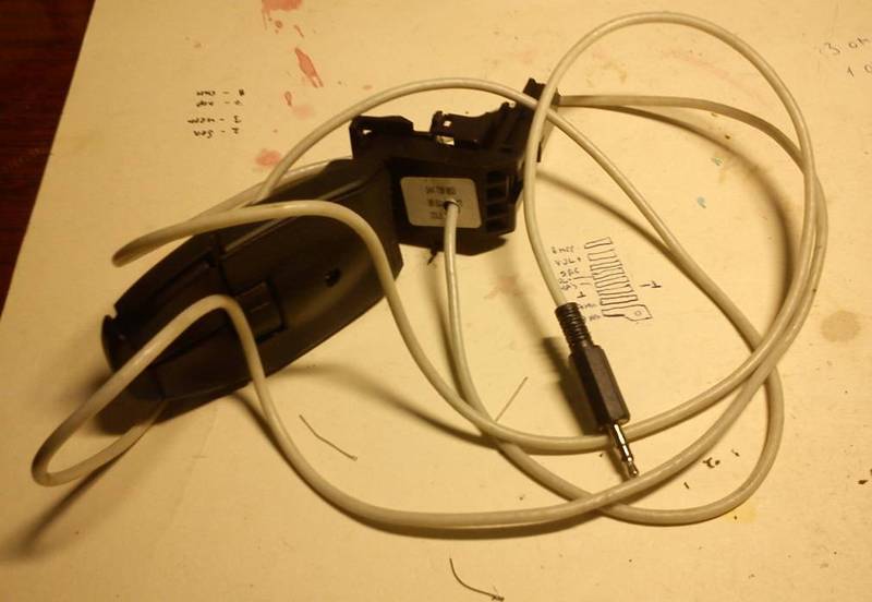

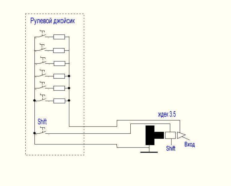

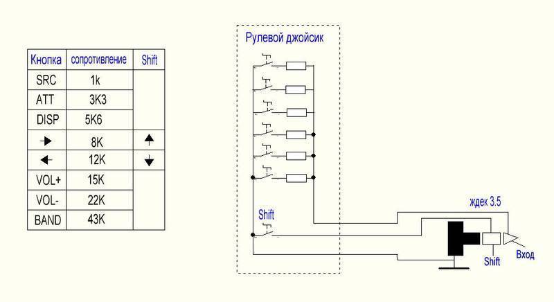

Ну тогда начнем....Пионеры внешне управляются при помощи подключения к разъёму ПДУ резисторов разных номиналов через соответствующие кнопкиpost-9649-0-74991100-1342160151_thumb.jpПри нажатии кнопки Shift ,кнопки вперёд и назад становятся вверх и вниз ( или трек вперёд-назад становятся папки вверх вниз)1.Снимаем подрулевой и аккуратно его разбираем.Белым шлейфом подрулевой соединялся с контроллером CAN шиныpost-9649-0-22381100-1342159068_thumb.jp2.Отпаеваем белый шлейф ,а на его место запаеваем резисторы обычныеpost-9649-0-07274200-1342159388_thumb.jpили smdpost-9649-0-17717100-1342159445_thumb.jp3.Резисторы выбираем поближе к таблицеpost-9649-0-83244500-1342160636_thumb.jp4.Собираем наш пультик ,джек в магнитолу ...post-9649-0-93257900-1342160844_thumb.jpЯ использовал следующие кнопки:VOL+,VOL-,SRC,< , >,а ATT (или MUTE) подключил на крутёлку переключения станций,сейчас при прокрутке её в любую сторону вкл-выкл ATT.Кнопки можно использовать любые ,сопротивление из таблицы..Вот и человеческая музыка.. post-9649-0-64112400-1342161433_thumb.jpВ дальнейшем мы:1.Ставим и поключаем сабик.2.Переносим старую магнитолу чтобы сохранить возможность управления БК3.Ставим к магнитолке контроллер питания(который будет её отключать при понижении бортсети и закрытии на ключ).Но это будет только осенью..........
Ну тогда начнем....

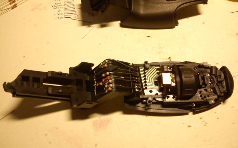

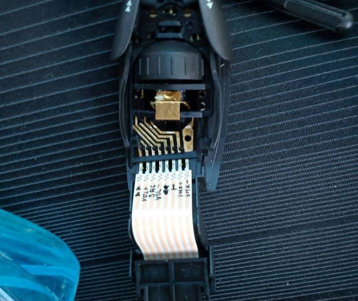

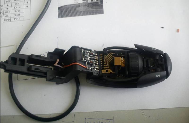

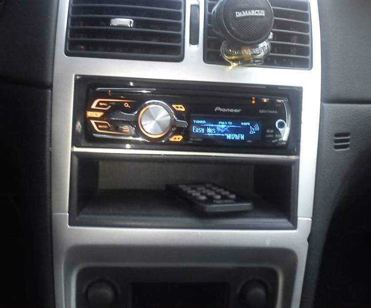

или smd
