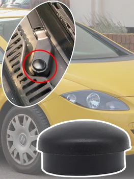

Примерно год назад обратил внимание на то, что если включить последнее/предпоследнее положение рычага дворников, правый начинает биться о стойку. В последнее время начало бесить, особенно если едешь в сильный ливень.
Как можно это исправить самому? Возможно есть умельцы на форуме которые за денежку помогут починить?
некоторые говорят что надо вот эту пластиковую штучку поменять, мол изнашивается со временем.
а как эту штучку загуглить то?)) или где её можно купить?
Фиксатор для дворников - купить недорого | AliExpress
Изменено пользователем mc_gerbich
14 часов назад, Audiomax сказал:
Так это вроде просто заглушка...
Ну не совсем. Вот нашел статью, где такую проблему решали на 307. Но судя по комментариям, решение не самое лучшее
5 часов назад, mc_gerbich сказал:
В статье совсем про другую запчасть...
На вашем фото не то.
