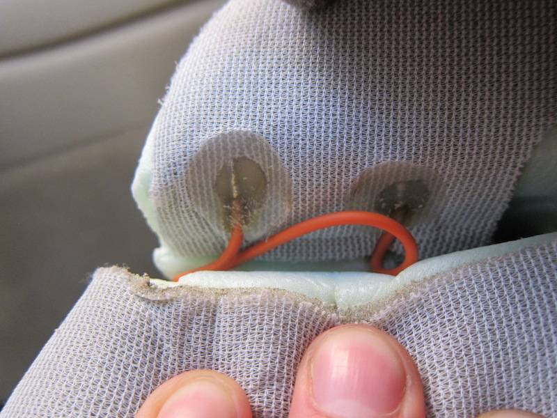

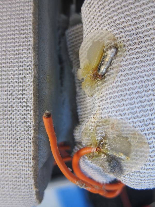

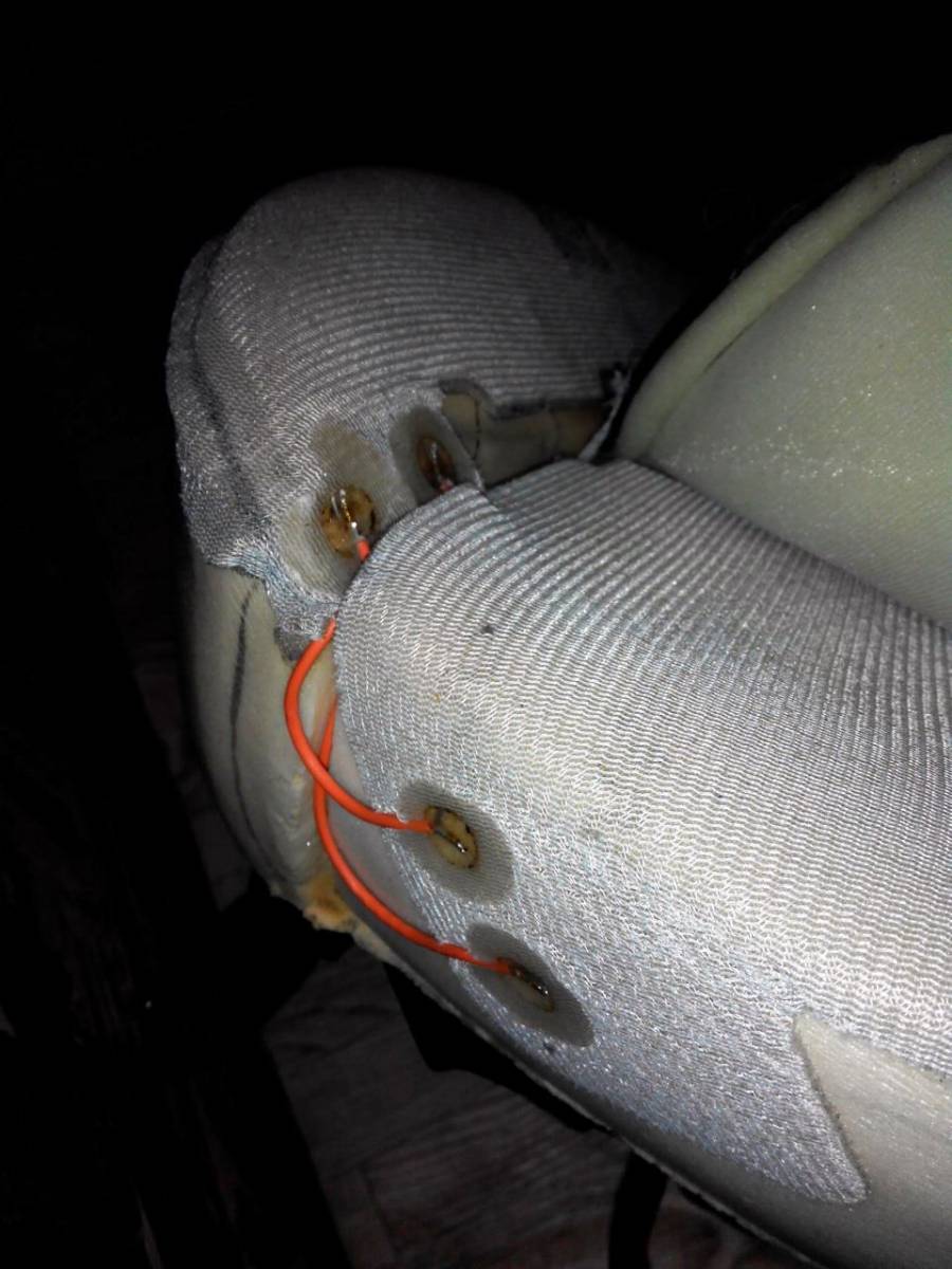

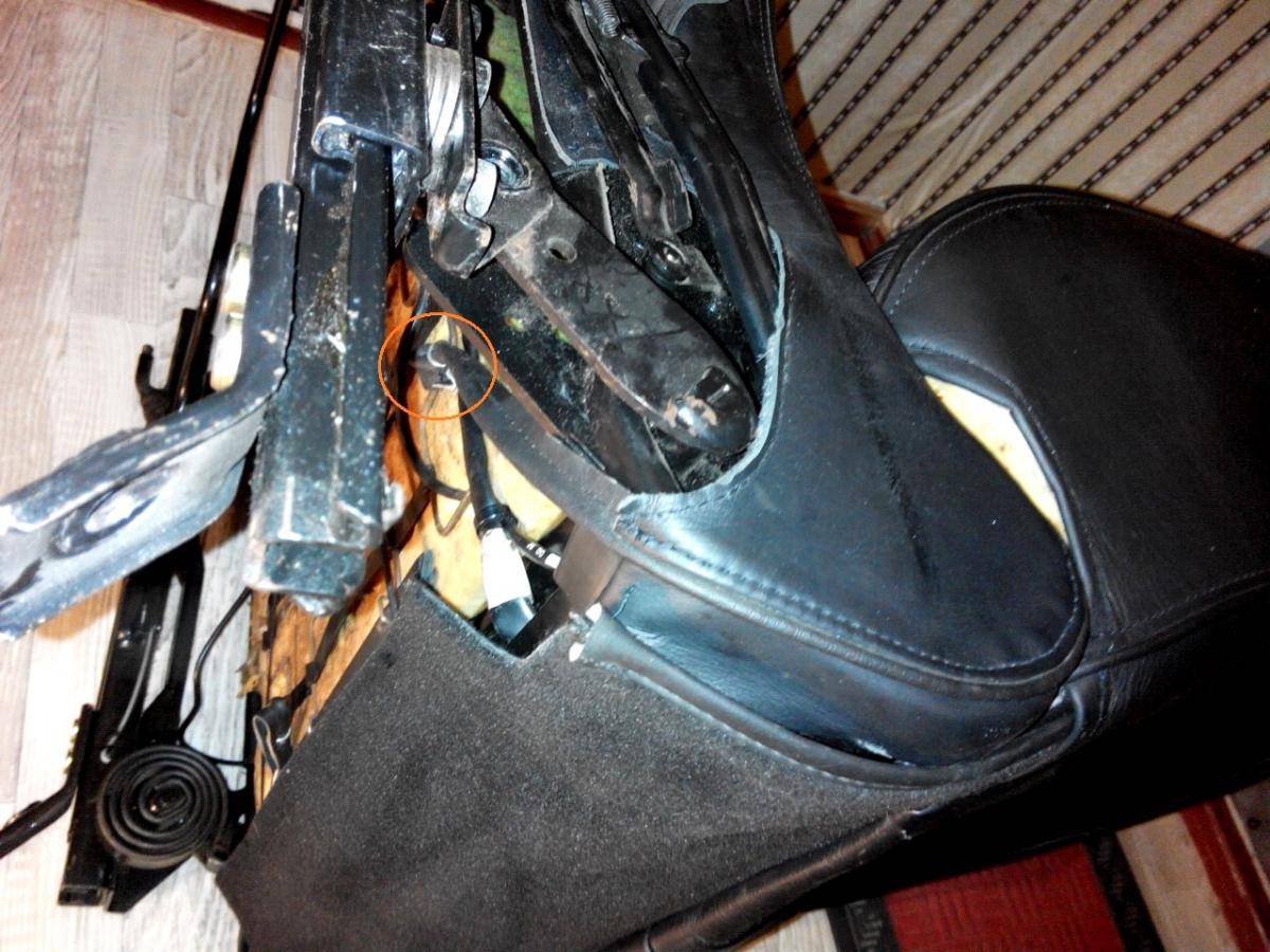

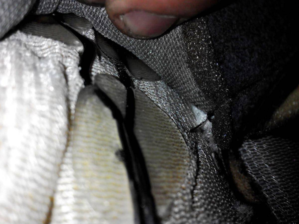

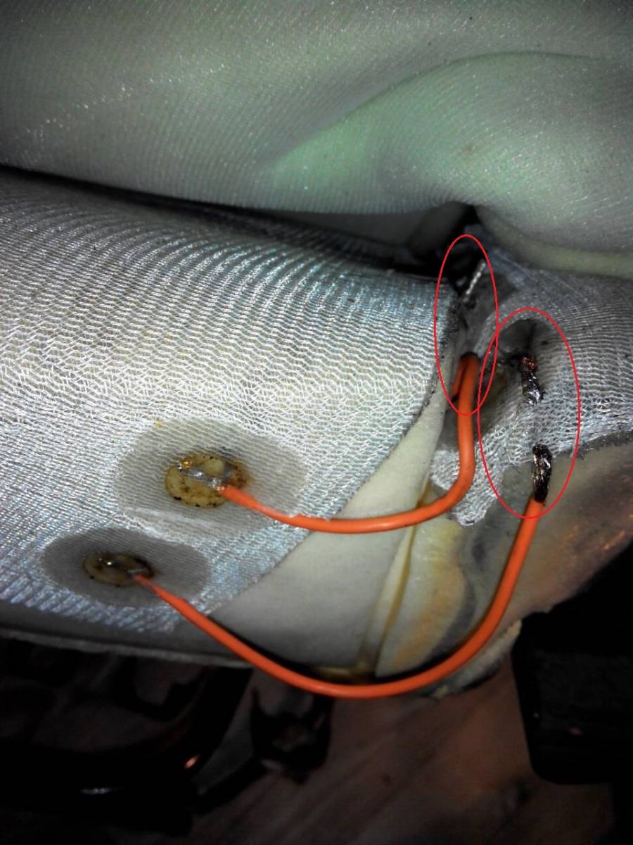

Пару фоток для истории:
разрыв
post-4072-0-98787600-1470513086_thumb.jppost-4072-0-76721000-1470513089_thumb.jp
с другой стороны получше:
post-4072-0-10230000-1470513149_thumb.jppost-4072-0-18207000-1470513152_thumb.jp
post-4072-0-10590000-1470513632_thumb.jp
На основании этого датчика у рестайла блок греет/ не греет тэн.
У дореста была тупо сработка на отключение при перегреве.

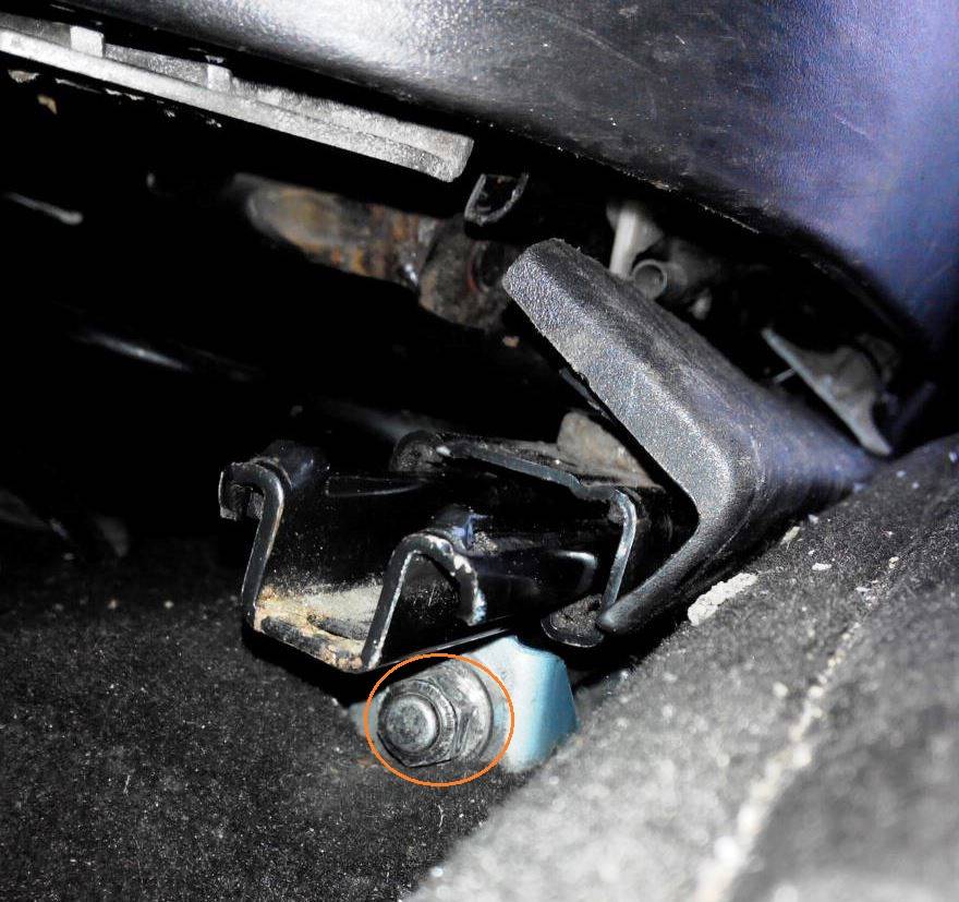

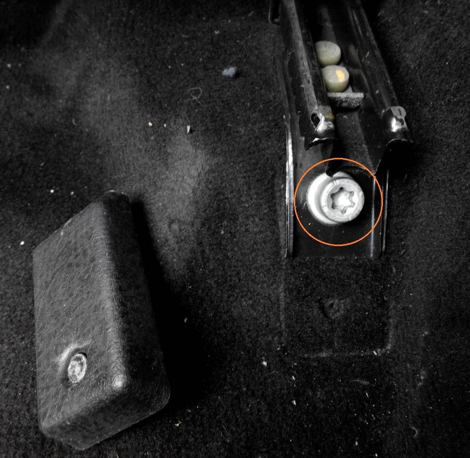

Заметил ещё в конце прошлой зимы, что подогрев водительского сидения почти не нагревает опу (спину норм), а вот на пассажирском после 10 минут с включённым подогревом аж "подпекает". Потом стало тепло, не пользовался подогревом и подзабил. Уже к этой зиме решил подготовиться.
Отодвинул максимально к рулю сидение и открутил крестовой отвёрткой пластмассовые накладки с задней части сидения
post-46294-0-66460300-1480758209_thumb.j
и под ними 2 болта Торкса Т50.
post-46294-0-43749000-1480758203_thumb.j
Отодвинул максимально назад сидение и открутил гайки с передней части
post-46294-0-74209200-1480758200_thumb.j

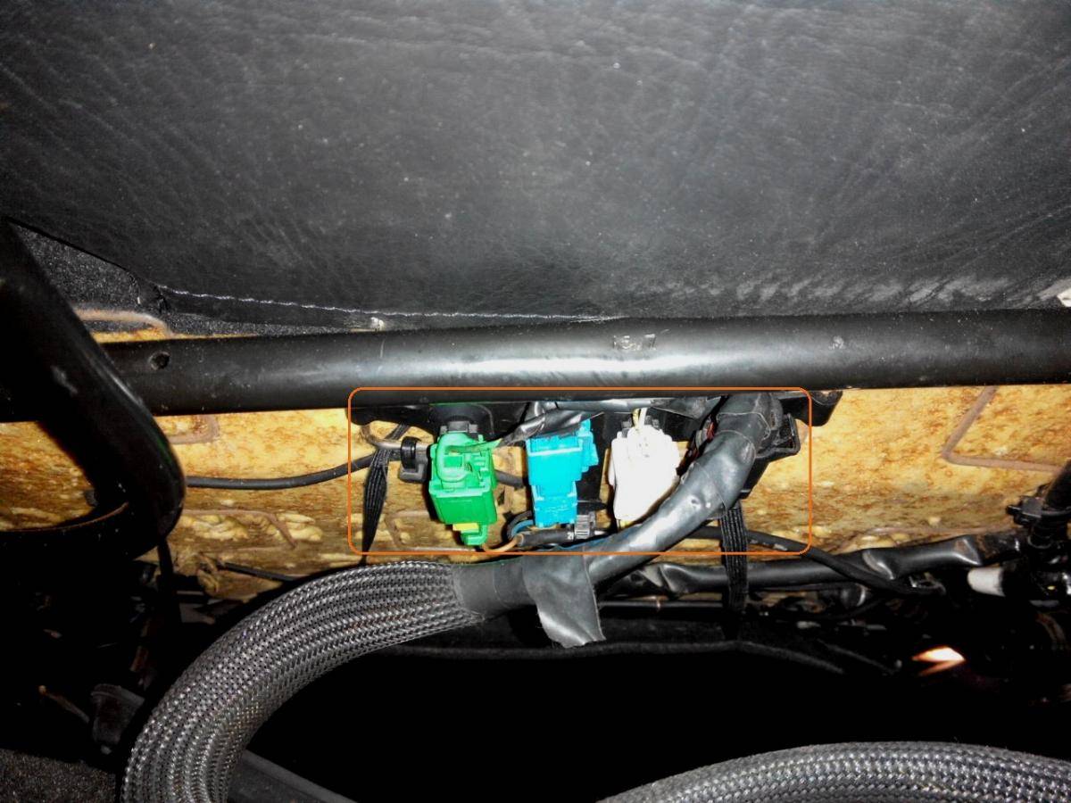

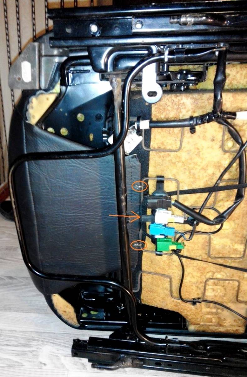

Потом потянул сидение горизонтально назад, чтобы оно выехало с пазов и наклонил его, чтобы отключить 4 разноцветных разъёма (удобно, не надо запоминать какой к какому при подключении): 2 на подогрев (седушка и спинка), 1 на реле и 1 на кнопку включения подогрева.
post-46294-0-25330000-1480758210_thumb.j
Чтобы вынуть сидение из машины, нужно открутить болт (вроде на 16, точно не помню), прикрепляющий конец ремня безопасности к сидению.
post-46294-0-41399000-1480758202_thumb.j

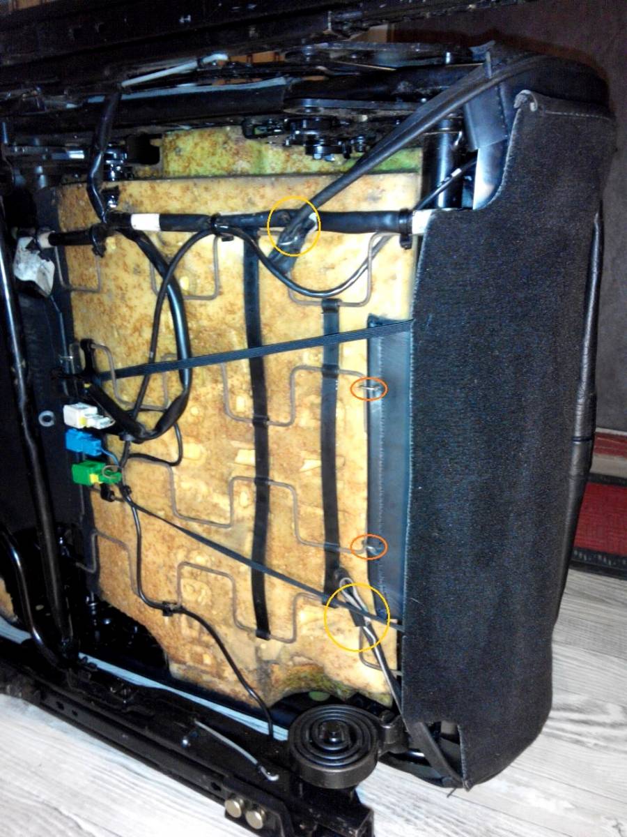

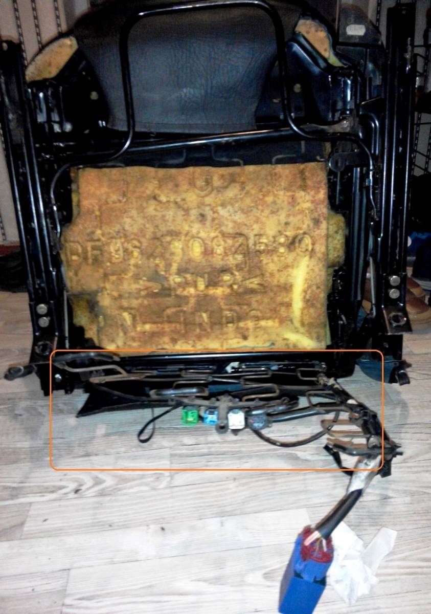

После чего каркасную сетку с разъёмами можно просто опустить, чтобы не отрезать хомуты, удерживающие проводку от разъёмов на ней.
post-46294-0-32522800-1480758189_thumb.j
На это фотографии синего цвета реле подогрева сидения.

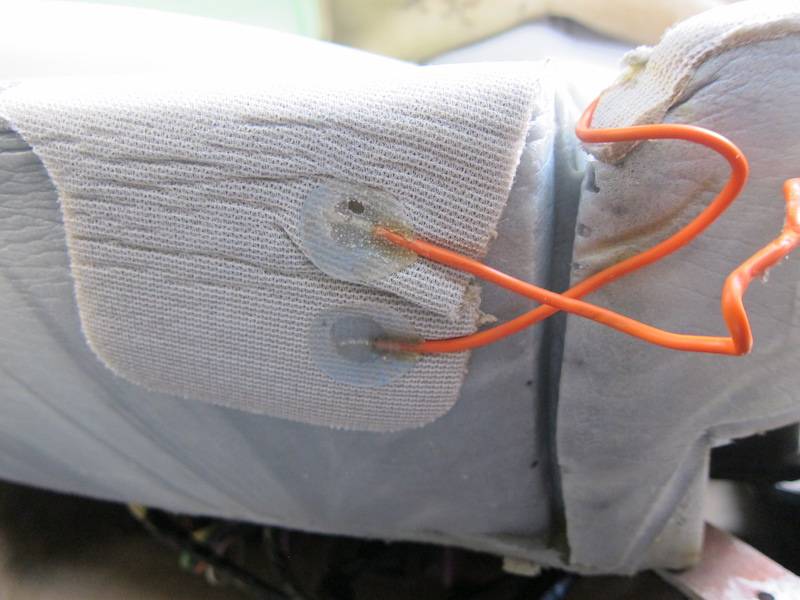

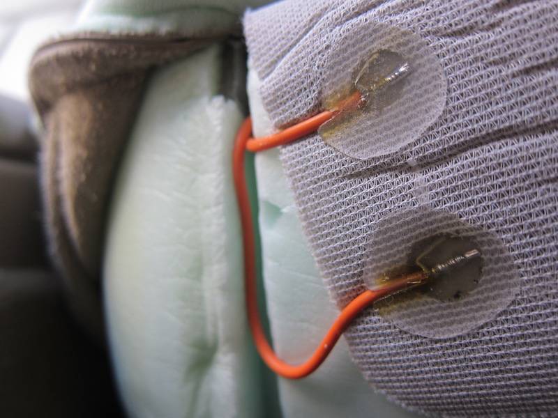

Сразу стало понятно, почему подогрев опы не работал.
post-46294-0-07710900-1480758188_thumb.j
Я смотрю по фотографиям, опубликованным ранее в этой теме, это их болезнь и как один в один контакты "отваливаются". Я даже по некоторым фоткам усомнился "не с моего ли сидения фотки делались".)))
Остальные контакты были в нормальном состоянии.
post-46294-0-85732800-1480758187_thumb.j
post-46294-0-64468000-1480758188_thumb.j
К сожалению подогрев реализован последовательным подключением контактов, начиная от левой длинной подушечки и по периметру по часовой стрелке заканчивая правой. Т.е. если нарушается цепь (отваливается\подгорает контакт), то перестаёт работать подогрев следующий за обрывом по кругу.
У нас на форуме клуба есть подробные фотографии с полностью снятой обшивкой сидения и наглядным соединением тенов контактами между собой.
Зачистил и подпаял контакты. Под рукой не было термоклея, как по заводу было на всех контактах, поэтому я не нашёл ничего лучше, чем синей изоленты. :D
post-46294-0-90693600-1480758217_thumb.j
Собрал всё в обратном порядке, подсоединил разъёмы, уселся в сидение, завёл и включил подогрев, через минут 5 стало греть. Подогретая и счастливая опа пошла домой. =)

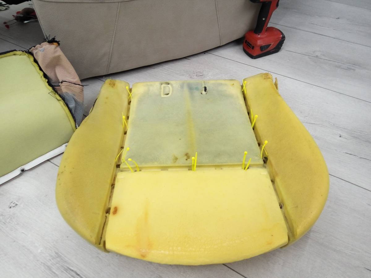

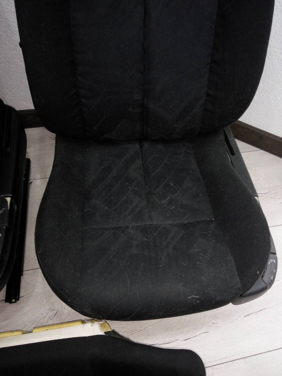

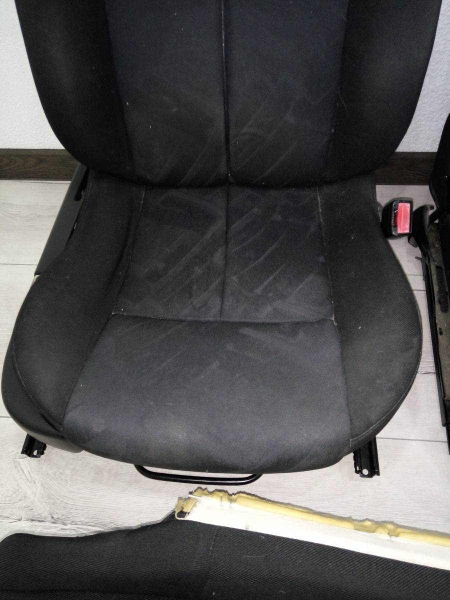

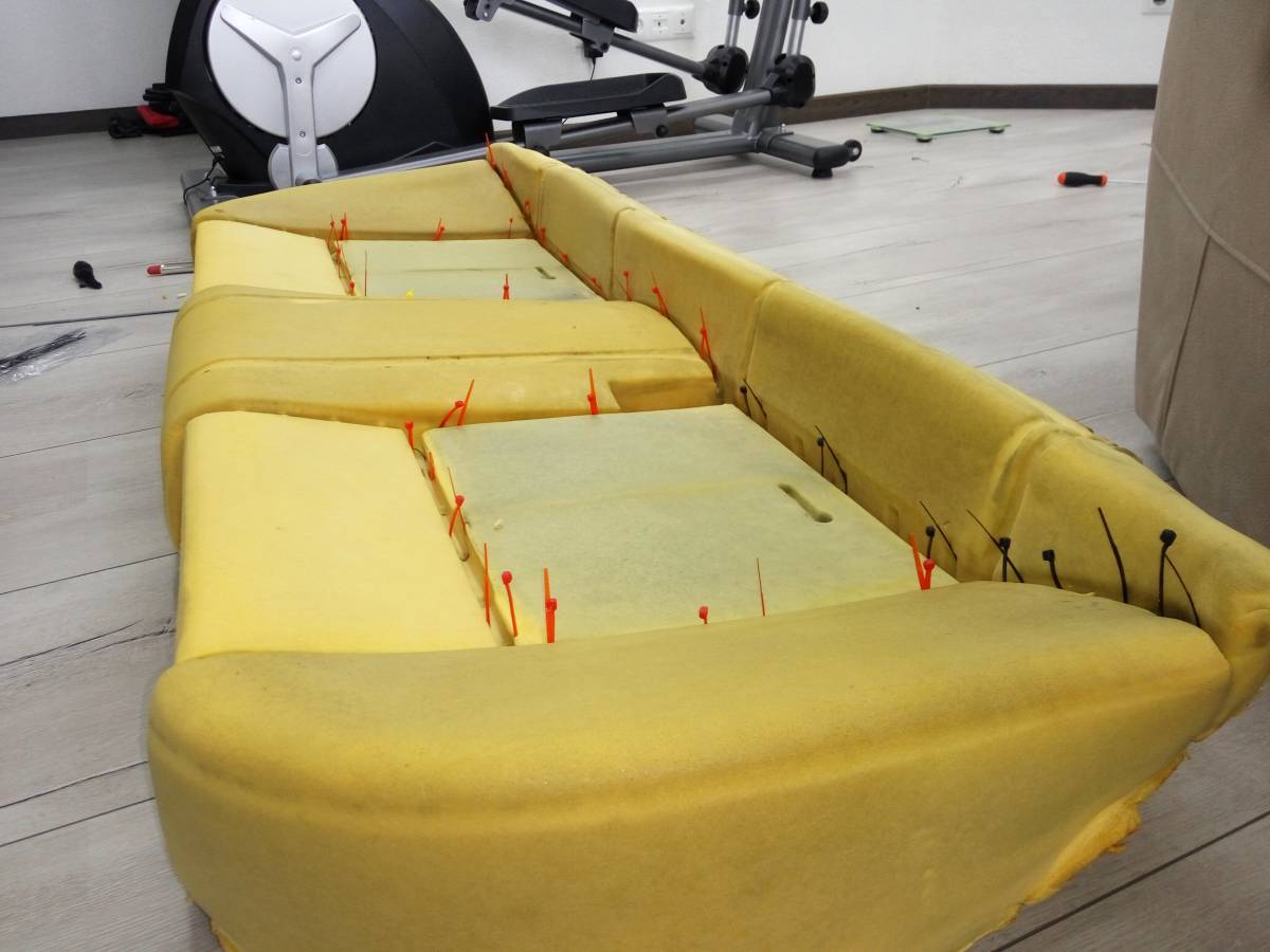

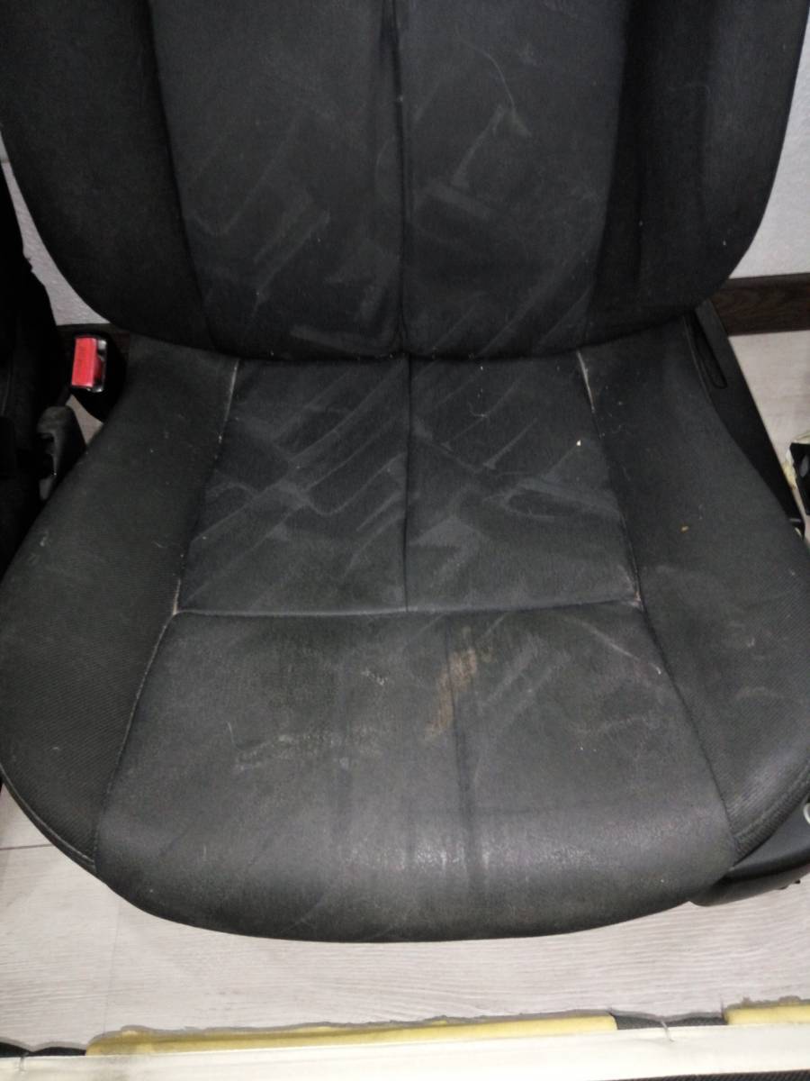

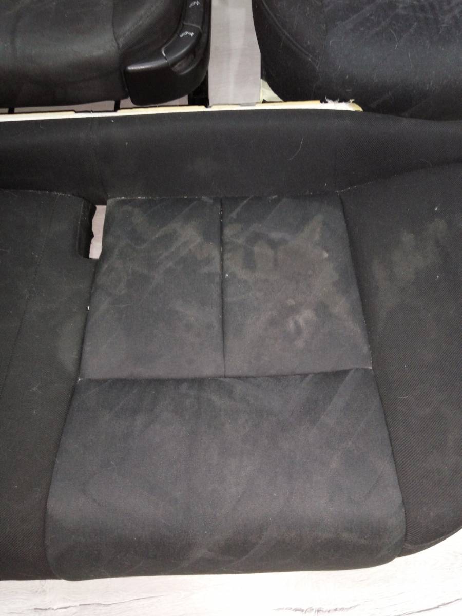

Решил постирать салон.
Снял всё. Одно кресло покупал давно для домашник целей.
Как разобрал, выяснилось, что моё кресло в печальном состоянии относительно давно купленого. Поддержка спины оборвана, без шанса на реанимацию, да и чехлы та том были лучше.
IMG_20170310_223549.jpgIMG_20170310_223600.jpgIMG_20170310_223607.jpgIMG_20170310_223614.jpgIMG_20170310_223621.jpg
Всё закинулось в стиралку, скажем так, одно пятно даже на 95 градусов с паром так и не вывелось. в остальном новые чехлы.
Из неприятного, пороллон уже не торт, с чехлов прямо высыпается и оседает на ткани. приходится после сборки пылесосить.
Рещину с ручек управления ободрал. и всё покрасил под лак.
IMG_20170311_140144.jpgIMG_20170311_140147.jpgIMG_20170311_141444.jpgIMG_20170311_235104.jpgIMG_20170312_123859.jpgIMG_20170312_135805.jpgIMG_20170312_145801.jpgIMG_20170312_155752.jpgIMG_20170312_155803.jpg

altersinпрямо на этой странице есть по меньшей мере 2 картинки с обрывом провода, что являлось причиной не работы обогрева. На этой же странице упоминается, что это наиболее частая проблема (обрыв провода), причем в одно и том же месте (наиболее часто), есть схема ( на этой же странице) - прозванивай, разбирай  и смотри.

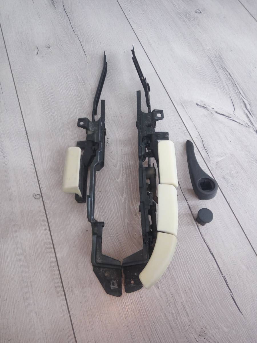

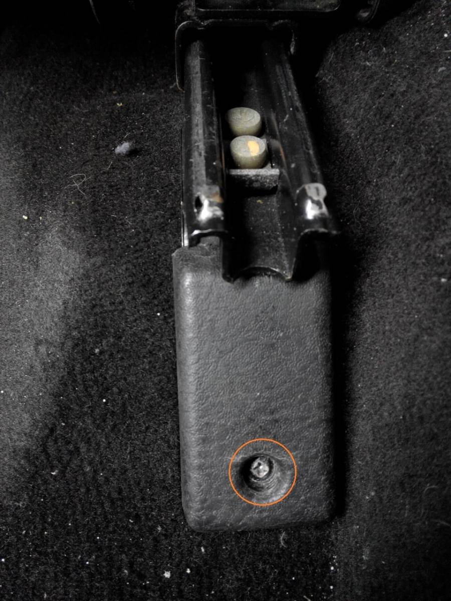

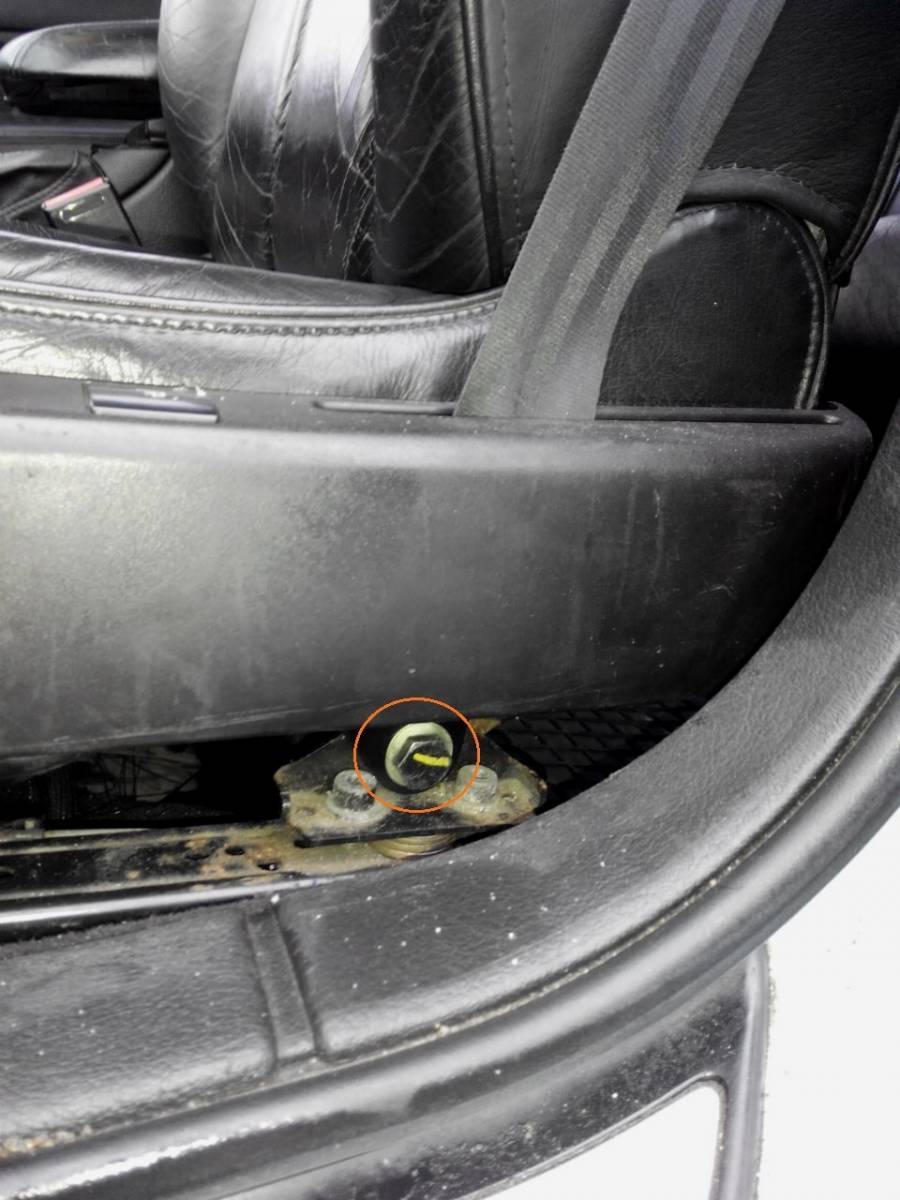

Дошли руки до снятия сидения, вощем из разряда поджать, подогнуть ничего не получится. Болтается сидение от люфта в салазках (там износ пластикового шарика или выработка на салазках от того же шарика) и также есть люфт в кронштейне на регулировку отмеченной кругом на схеме выше. Если салазки поменять ещё можно, то убрать люфт в регулировке по высоте нельзя, самое простое решение или опустить сидуху максимально в низ или максимально вверх. По салазкам, если искать с разборки, то нужно выбирать салазки без ощутимого люфта, после установки на сидение он появится, но этого не избежать, но если люфт в салазке бедет изначально в руках то болтаться сидуха будет сильно.
Здравствуйте, такая же проблема постигла и меня, решили как нибудь ее?
Изменено пользователем Radair
Никак не решал.
Но раздумывал над решением.
Нужно снять видение, предварительно подняв его в самый верх, если сидение электро. Высверлить болт и выточить новый под размер, потом зажать гайкой на резьбовой гермет. Так уйдет люфт в регулировке.
В салазках сделать ничего не получиться, нужно искать на разборках в хорошем состоянии.

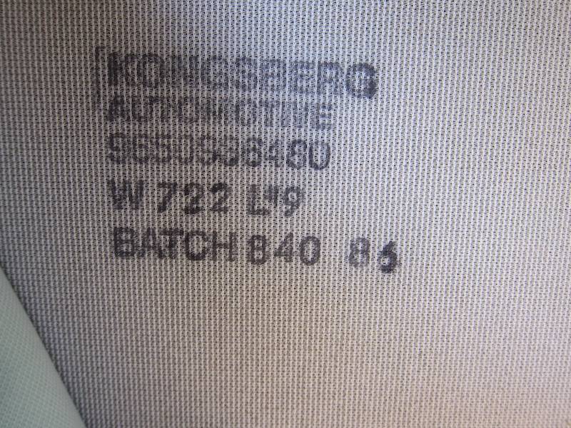

День добрый ,купил сидения от 607,кожаные с подогревом,не могу подключить водительское....прошу помощи...
сидения с памятью блок стоит....как обойти?
стоит только один разъем в блоке.....провода уходят внутрь сидения....второй разъём открыт пустой..фишки нет
номер блока 9650281980

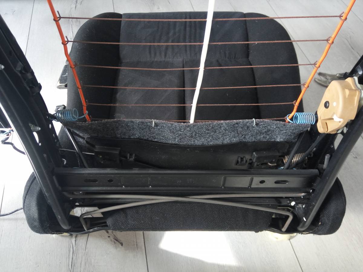

Всех приветствую!Был тут вопрос про спинку сидения,которая живет своей жизнью,но ответа на нее так и не было.Сейчас именно такая проблема.Что делать?Что то разбирать и просто почистить или проблема более критична
