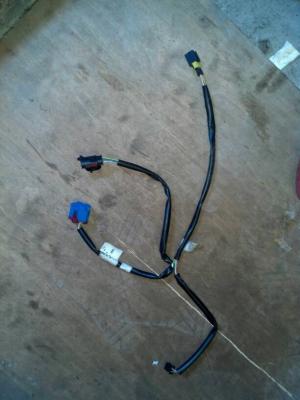

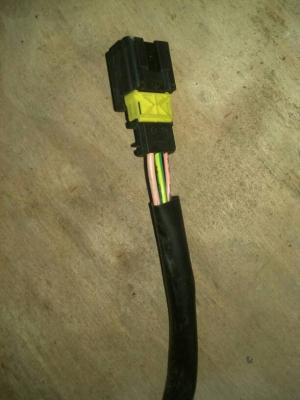

palvasilich Опубликовано 31 мая, 2015 Жалоба Поделиться Опубликовано 31 мая, 2015 (изменено) Вот и оно Изменено 31 мая, 2015 пользователем palvasilich Ссылка на комментарий Поделиться на другие сайты Поделиться
palvasilich Опубликовано 31 мая, 2015 Жалоба Поделиться Опубликовано 31 мая, 2015 Это сам дорестайловый жгут обогрева, который стоит на сидухе Это разьем, который идет на тэн. Были 2 варианта исполнения : с 2-х и 3-х пиновыми разьемами. Принцип работы одинаковый, отличие было только в том как было закольцовано управление релюхой: непосредственно в жгуте или через разьем тена. Ссылка на комментарий Поделиться на другие сайты Поделиться

palvasilich Опубликовано 31 мая, 2015 Жалоба Поделиться Опубликовано 31 мая, 2015 Это тоже дорестайловый жгут. Ссылка на комментарий Поделиться на другие сайты Поделиться

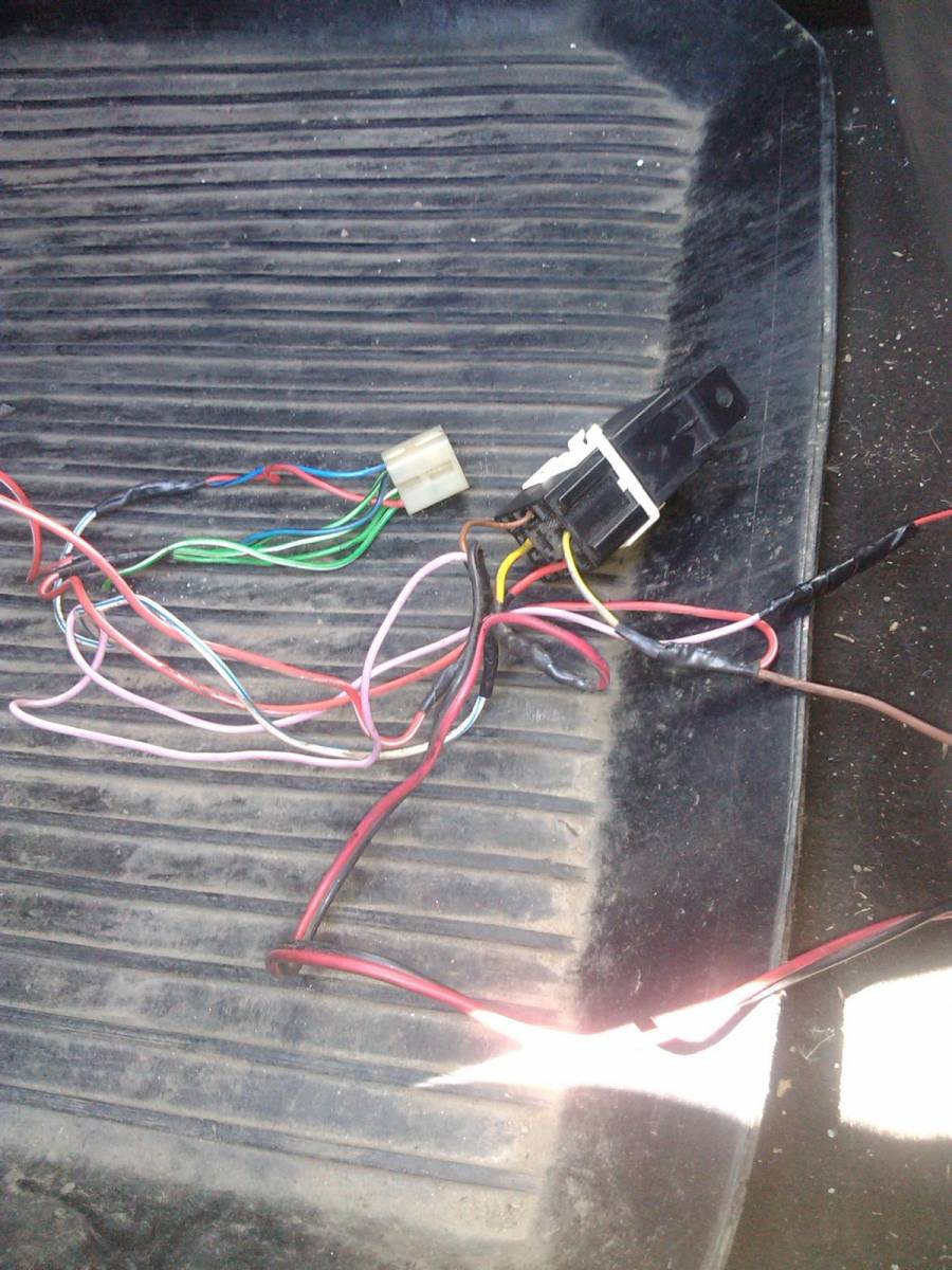

Климм Опубликовано 31 мая, 2015 Жалоба Поделиться Опубликовано 31 мая, 2015 вот что у меня твориться нужно этот колхоз убрать как то Ссылка на комментарий Поделиться на другие сайты Поделиться
Климм Опубликовано 31 мая, 2015 Жалоба Поделиться Опубликовано 31 мая, 2015 да и от сидухи идет два провода черный и красный Ссылка на комментарий Поделиться на другие сайты Поделиться
palvasilich Опубликовано 31 мая, 2015 Жалоба Поделиться Опубликовано 31 мая, 2015 Сфотай входящий к сидухе разьем, который на проводке машины К тому же к разьему обогрева подходят 4 провода, а не 2 Сидухи мех или электро??? Ссылка на комментарий Поделиться на другие сайты Поделиться

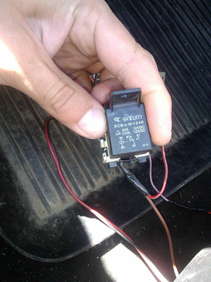

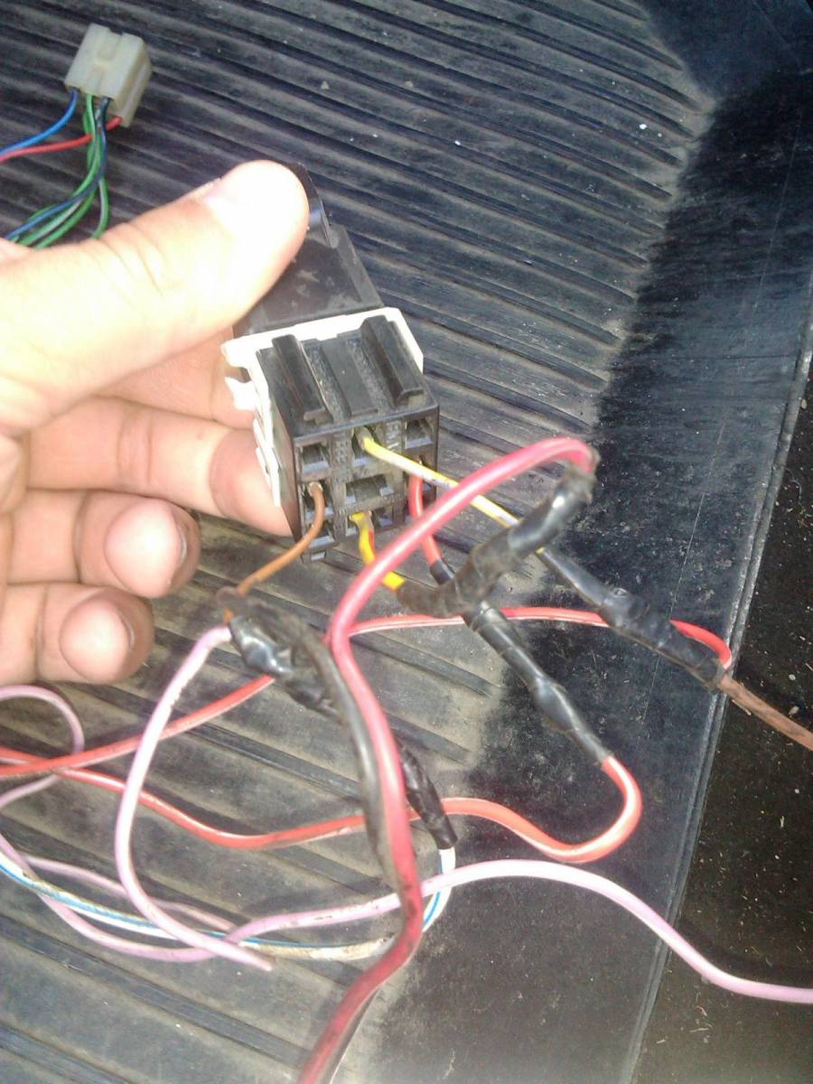

Климм Опубликовано 1 июня, 2015 Жалоба Поделиться Опубликовано 1 июня, 2015 вот что ,может я че и не понимаю? Ссылка на комментарий Поделиться на другие сайты Поделиться
palvasilich Опубликовано 2 июня, 2015 Жалоба Поделиться Опубликовано 2 июня, 2015 Кнопка оригинал, остальное, судя по фото, подколхожено. Может предыдущий владелец емелю всунул туда? Ссылка на комментарий Поделиться на другие сайты Поделиться
Климм Опубликовано 2 июня, 2015 Жалоба Поделиться Опубликовано 2 июня, 2015 и со второй стороны тоже самое )) так ваш шнур не подойдет что ли? Ссылка на комментарий Поделиться на другие сайты Поделиться

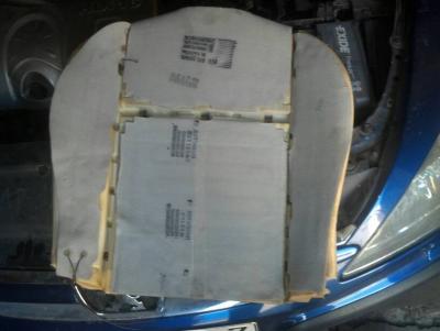

palvasilich Опубликовано 6 июня, 2015 Жалоба Поделиться Опубликовано 6 июня, 2015 Вот так выглядит нижняя подушка переднего сиденья 607 с заводским обогревом (внешняя обшивка снята). Вся плоскость оклеена тэнами. спс, к зиме думаю разберёмся ) если что из донора нужно будет мне, как с вами связаться ? и где вы находитесь? Если что нужно, то лучше пиши сейчас, ибо буду в Литве, знаю где все есть. И, кстати, если на задних сидухах нет обогрева, то на передних скорее всего будет колхоз, ибо у них обогрев был на всех сразу. Ссылка на комментарий Поделиться на другие сайты Поделиться
