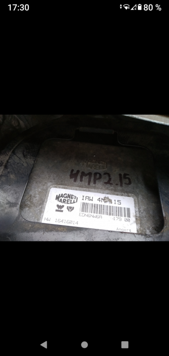

5 часов назад, OJV сказал:
Такой же мотор 2003 г.в.
Тоже на ходу заглохла, не было связи моторника с БСИ.
Меняли контроллер впрыска (BCM)
Спасибо, за совет.
Контроллер впрыска это тот, который под капотом с тремя разъемами?
