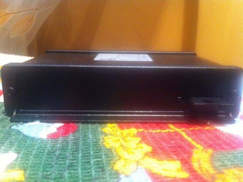

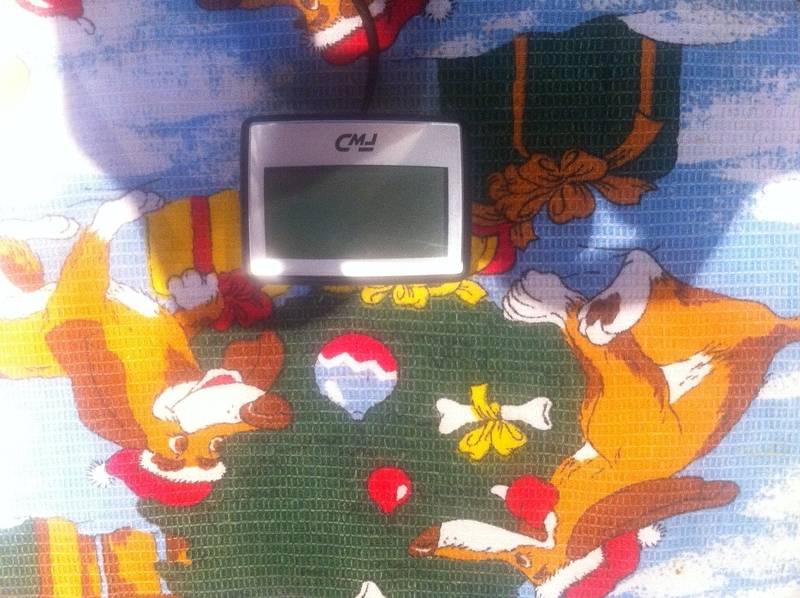

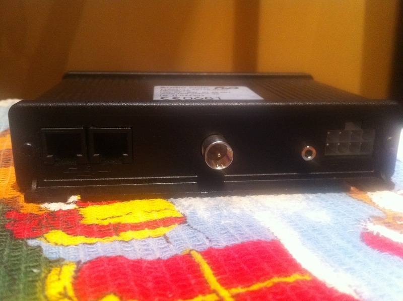

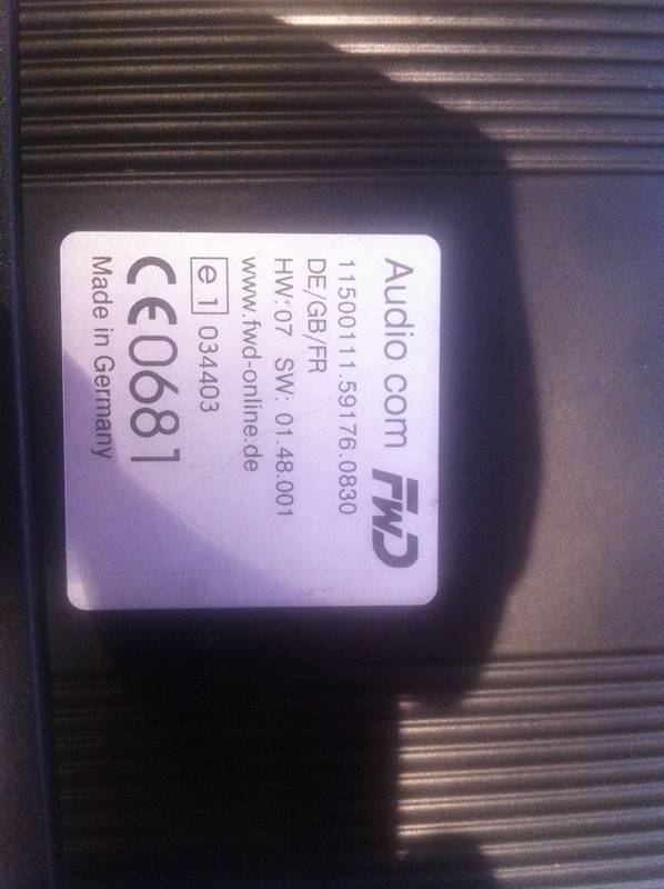

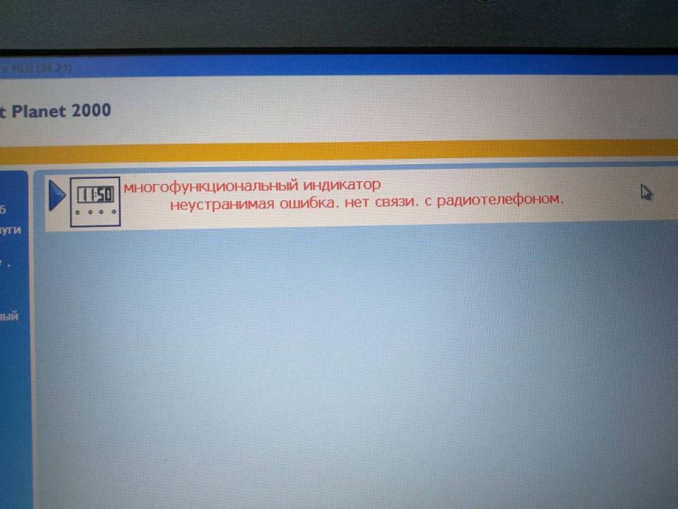

Здравствуйте. Возможно кто-то подскажет есть ли возможность прикурутить FWD AudioCom
post-8390-0-74341900-1323857057_thumb.jp
post-8390-0-90781800-1323857074_thumb.jp
post-8390-0-01667400-1323857109_thumb.jp
post-8390-0-49779300-1323857128_thumb.jp
Изменено пользователем klimus
