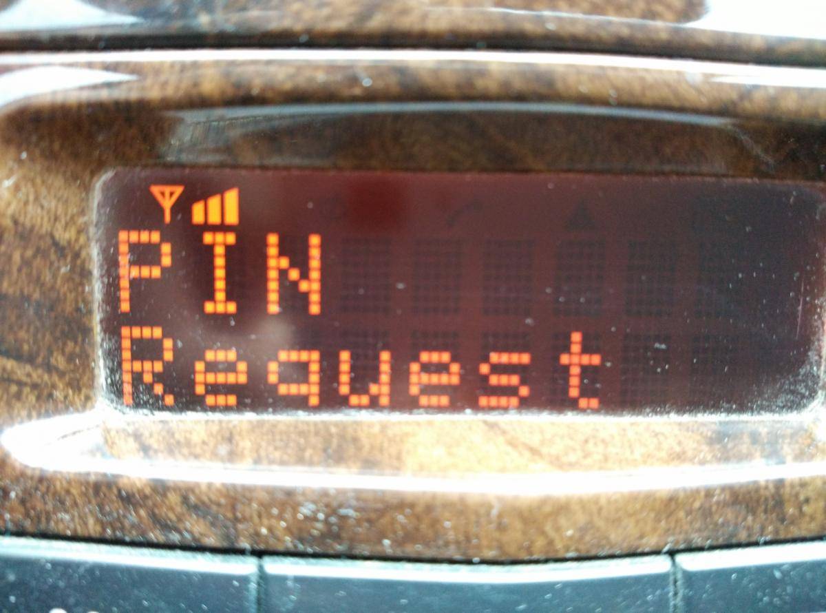

Чтобы постоянно не вводить пин на телефоне при запуске двигателя, то, как я понимаю, нужно симку вставить в телефон и там отключить пин?
Просто не хочется эксперементировать, учитывая то, что симка новая и надежно сидит в родной пластиковой карточке. Не хотелось бы потом ее на скотч садить.
другого способа отключить пин вроде нету.
Как нет?
А это что?
post-16906-0-38600900-1459315576_thumb.j
post-16906-0-53947100-1459315630_thumb.j
