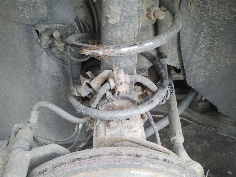

А у меня еще небыло Пежо, а я уже был наслышен о том как зимой из-за примершего или замершего подшипника(а так же из-за изношенного) ломает пружину, и предыдущий хозяин моего пежо, расказал мне, как он зимой, во дворе выворачивался и лопнула пружина, причиной была грязь и вода которая попала на опорный и прихватила его.
Вот сегодня только закончил менять пружину и опорник, опорник был ржавый насквозь, сухой, и нижняя обойма с продольной трещиной... Глядя на новый опорник - ну сложно туда воде попасть, а вот когда он уже доживает - тогда да... Я сам стал замечать по утрам при первом повороте руля щелчок... Потом вроде тихо... А потом пружина лопнула... Так что "примерзание" - повод пристально взглянуть на него, и задуматься о замене... (это только мое мнение) Чтобы потом не было как на картинке )
Спасибо, это действительно повод задуматься, буду менять шаровую обязательно взгляну на опорный, тем более чтобы ее выкрутить(шаровую) придется стойку снимать, без съема пробовал, не пошла, зараза.

Да, я вот не посмотрел во время, так вчера на небольшой неровности, лопнула. Благо верхний виток, больше ничего не заломало. Опорный заклинил.
