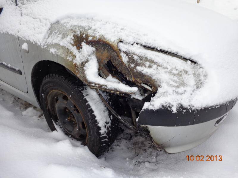

У меня загорелся мой пыж 307, из внешнего - крыло переднее правое, бампер, фара правая.Заволокли к электрикам - электронасос гидроусилителя надо покупать. Новый на сифтрансе 4 млн, ищу бу, только не знаю какие года могут подойти.У меня 2002 г, 1.6. бензин МКПП.Столкнулась впервые с тем, что не так просто собрать машину по запчастям)) Фары продают английские, нафига их везут в беларусь - потому что дешевле, а техосмотр как пройти?В общем поделилась своею бедою)
УЖОС!!! :unsure: Это так во время стоянки или в движении??? Надо срочно перебарть всю проводку ГУ и провести профилактику...
Поставила машину во дворе в 23,30, в 1,50 звонят: приходите, ваша машина горела. Выхожу - а там Мчс, скорая, менты)))Я не сразу сообразила что случилось)Хорошо заметили сразу охранники с посольства возле дома, вызвали мчс, так бы не нужно было искать запцацки - сразу в утиль (не дай бог)Короткое замыкание, вот и все.
Вот и у меня загорелась с той же самой стороны, но у меня ничего от морды не осталось! Хочу востанавливать, только не знаю как двери открыть. Водительская ключом открывается, а остальные никак. Может кто нибудь, что нибудь посоветует?
Горит сам насос. Это болезнь у электрогуров. 407 с их электрогурами не далеко ушли. Горят. В основном это происходит из-за выброса масла через заливную пробку(сапун). Масло стекает по горловине и пападает на сам насос. Обычно они герметично укрыты, но масло путь к электроконтактам найдет :)

Вполне возможно! В этот день, какие то проблемы начались с г.у, то работает, то нет. Залил масло в г.у, и утром все, идите на опознание! :wacko: Так у меня вопрос, КАК ДВЕРИ ОТКРЫТЬ? ОНИ ЗАБЛОКИРОВАНЫ! :huh::huh::huh:

Масштабы не совсем ясны, хоть бы фото.Восстанавливать тоже не быстро выйдет. А затем еще продать, видимо. Будет ли выгодно купить все з/ч, агрегаты и прочее + работы... перед неспешной продажей на разборке...Страховки, как я понимаю, нет?
Есть тема из литвы морду привезти, но там есть свои нюансы! А какая реальная ей цена?post-25519-0-67302600-1362296381_thumb.jЗа 2000 у меня ее забирали, но пришла мысль попробовать востановить, и я снял обьявление!Я думаю ради документов и всего что осталось возьмут дороже!

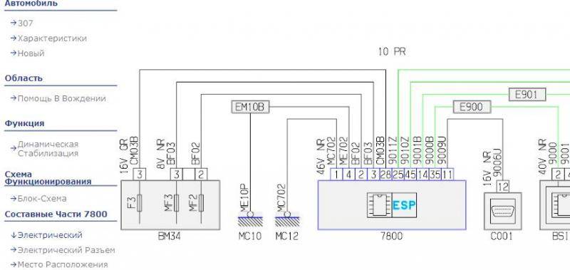

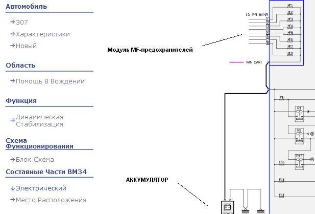

Электрогур адское устройство...
а что с ним не так? он не защищен предохранителем? в режиме ожидания на нём разве есть напряжение?
мне всегда казалось что мозги отключают всю силу через 15 минут. я раз ближний забыл выключить.. мозги сами потушили и фары и прикуриватель с видеорегистратором. поправьте если ошибаюсь.
