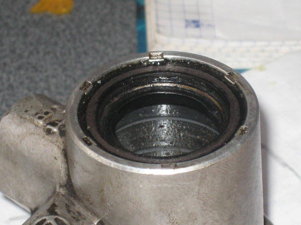

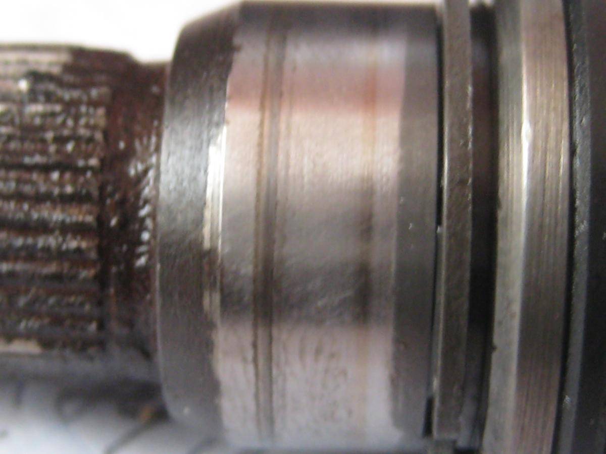

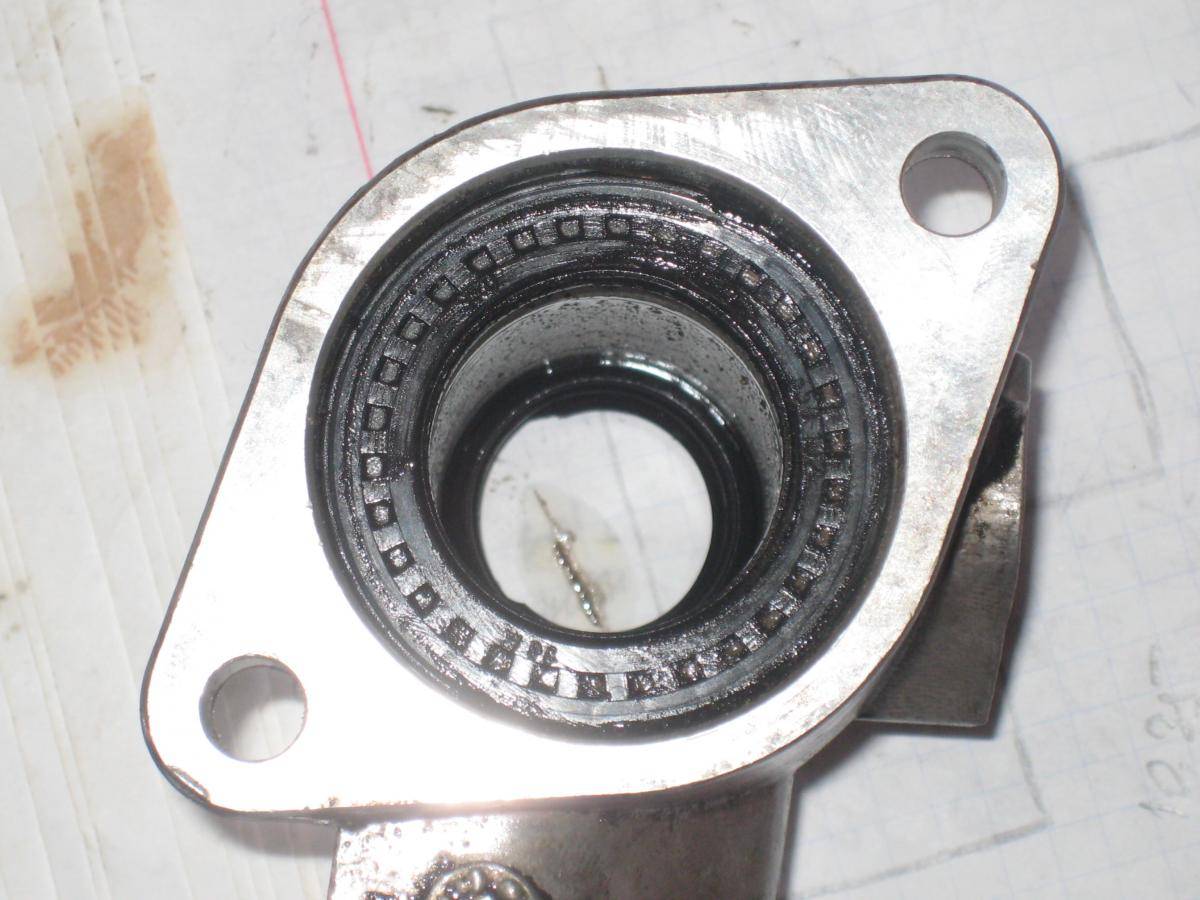

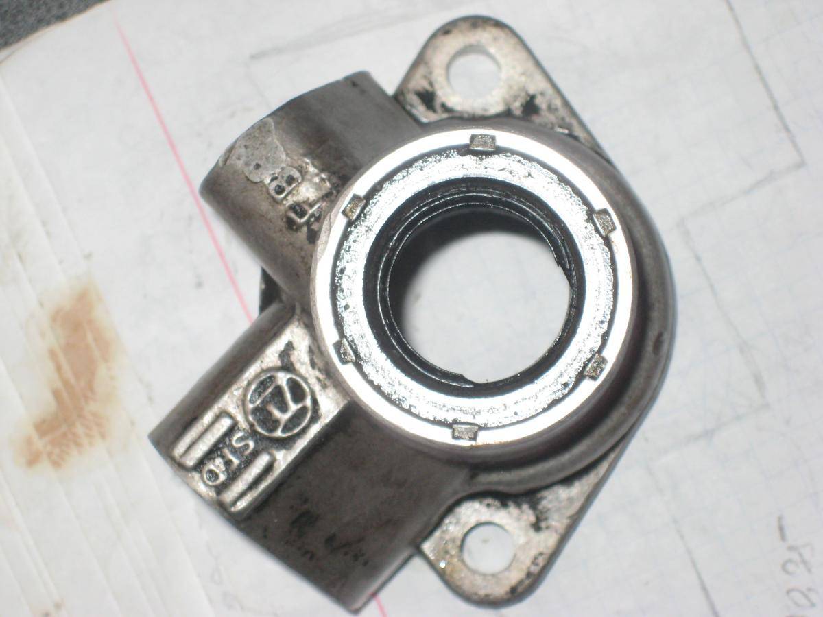

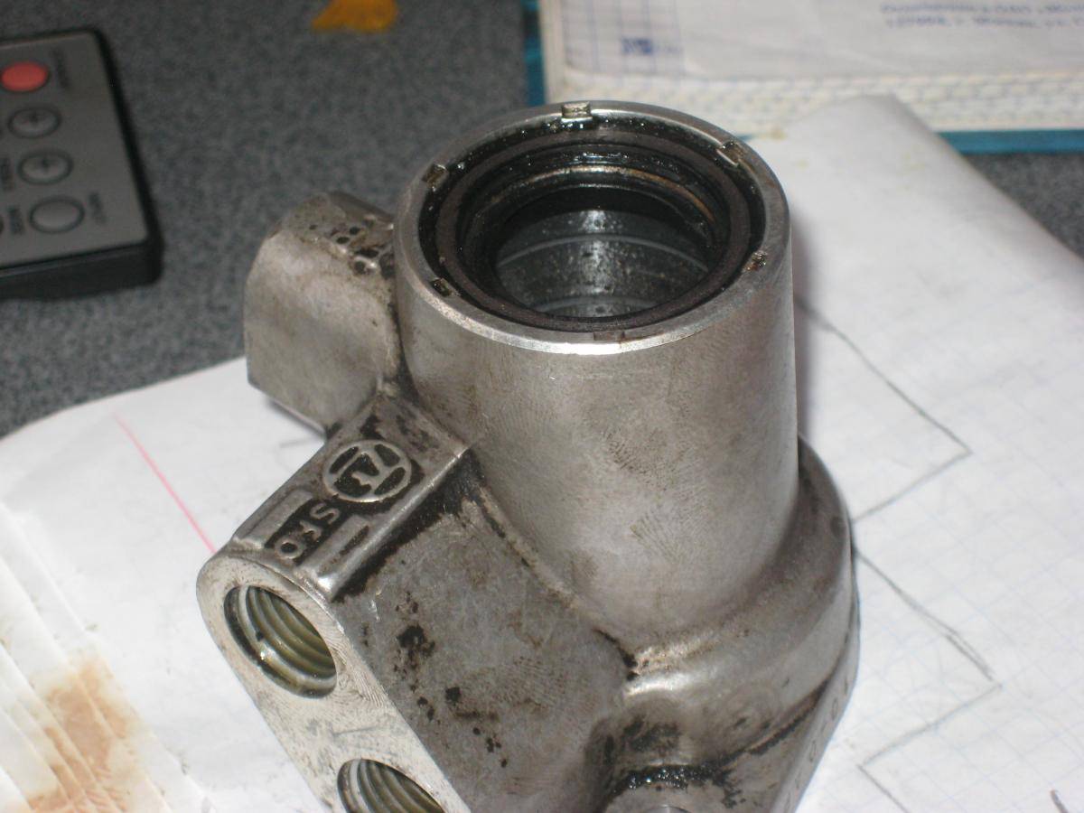

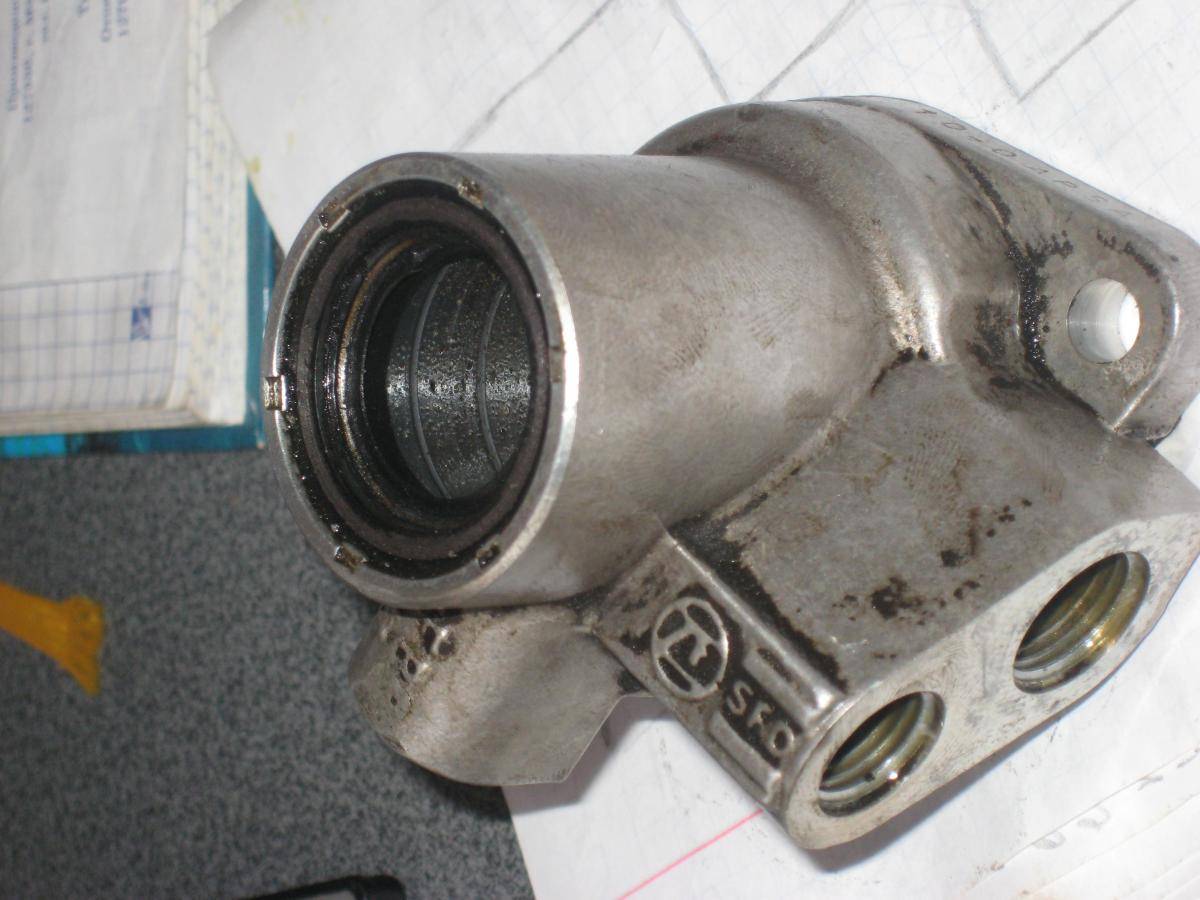

post-20273-0-10581900-1427794343_thumb.jpost-20273-0-73752400-1427794378_thumb.jpost-20273-0-57245300-1427794407_thumb.jpost-20273-0-10775600-1427794448_thumb.jpost-20273-0-29794800-1427794478_thumb.jПриветствую,потек сальник рейки, вытащил рейку за 30 мин, разобрал корпус куда входит червячный вал и возник вопрос в какую сторону выбивать сальник - внутрь корпуса или наружу ?
Поидее надо выбывать наружу но на корпусе стоят заводское кернение за которым вроде шайба уплоняющая а потом сальник, корпус сам алюминивый - вот боюсь запороть поэтому прошу совета.Спасибо
Аккуратно удалить заусенцы кернения с шайбы. Заменить сальник  После замены сальника закернить шайбу самому.
ОБЯЗАТЕЛЬНО! Отполировать вал. Сальник (внутренний диаметр) подбирать по отполированному валу.
Спасибо, так и думал про кернение.
полировать вал наждачкой?
какой размер наждачки ?
Наверно сразу поменяю и нижний сальник что ближе к самой рейке.
Нет ди номеров сальников что бы сузить поиск?
Вал вставляешь в дрель и начиная от двухсотой до тысячной полируешь до блеска (чтобы ни одной раковинки не было). Час времени занимает.
На старом сальнике есть маркировка. типа 30х18х5.... 30 не меняется, а вот эти 18 и смотришь по толщине вала. На Шате-М есть разные эти сальники.
