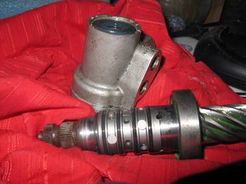

Откручиваю корпус червяка. Что б его снять аккуратно и ничего не поломать, пришлось по-потеть. Лучше всего подошла монтажка.
Изображение Изображение
Всё. Достаю вал.
Всё хорошенько почистил, помыл и аккуратненько сложил в пакетик. Завтра схожу к токарю и попробую выточить втулку из второпласта. Покупать рем. комплект не собираюсь, так как его ненадолго хватает, а машину пока навряд ли поменять получится.

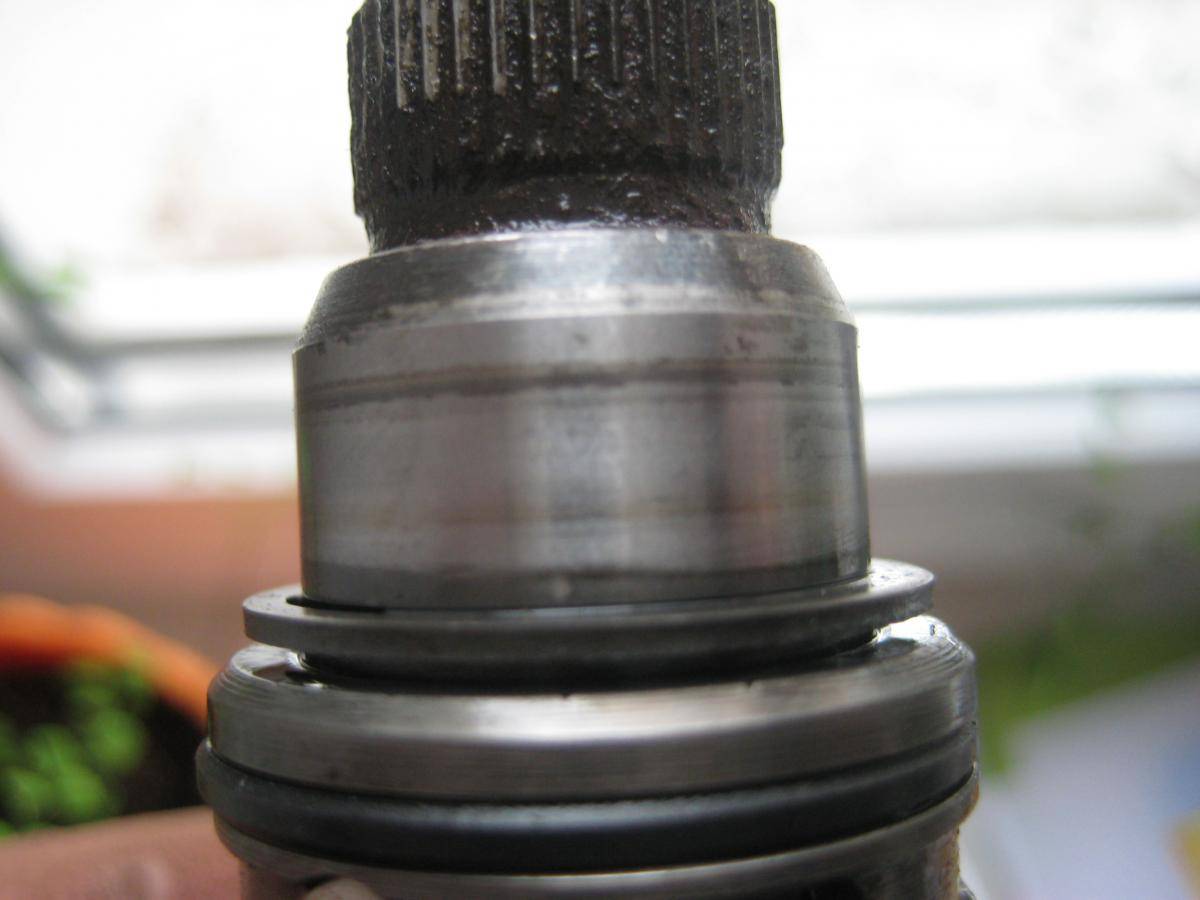

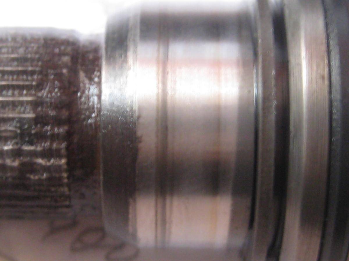

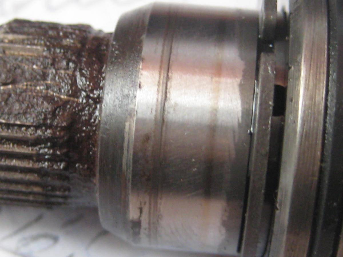

Подходящей выколоткой акуратненько выбиваю старую втулку.
На этом фото, если будет видно, причина стука: просто стерлась медно-графитная втулка от времени.
Вот такие втулки из второпласта мне дали: одна правда большая (болтается на валу), а вторая слишком маленькая. Пришлось напильничком и нождачкой поработать. Сразу обтачивал наружний диаметр, чтоб всунуть втулку в корпус рейки. А затем, завтулив, акуратненько внутренний диаметр обработал.
Когда все настроил закрепил втулку болтиком. Для этого в корпусе нарезал резьбу, обрезал болтик и вкрутил его на резьбовой герметик. Всё это сделано для того, чтоб не убежала втулочка в процессе эксплуатации. Так опытные люди подсказали!
