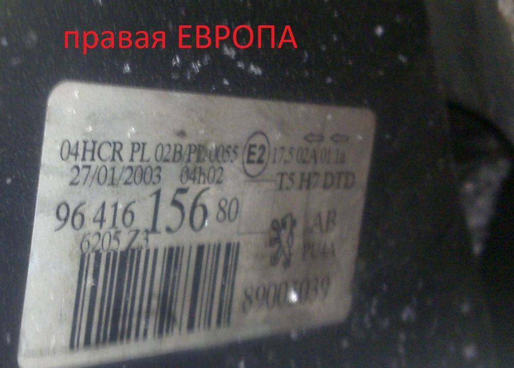

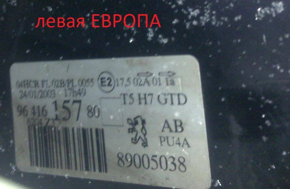

Вот фото оригинальных с завода ЕВРОПЕЙСКИХ фар на 307. в маркировке Z3 и стрелки смотрат "влево и вправо".
Так что маркировкой определять както ослаумно. Потому и пишу здесь -что только визуально.
Поди разбери, что закодировал производитель в этих стрелочках, букаффках и циферках.
Вот, в данной теме человека попросили купить правую Европейку (допустим живёт в Минске) и привезти, когда будет в гости ехать. И как он будет искать эту фару на разборке или на Малине, если он понятия не имеет -а торгаши втюхают Англичанку, потому как стрелочки нарисованы и буковки напечатаны на этикетке??? да и божиться будут, что машина  разобранная привезена как запчасть (распил) из Бельгии а не из Ландона.

Левая Англия, правая Европа.  Вот здесь спорим - http://peugeot-club.by/board/topic/33839-307-razlichiia-v-farakh/?p=670478
 Дело в том что, в последнее время все больше получают распостранение фары с гладким стеклом. А как эти будем различать? Формирование луча у них не за счет преломления в стекле. Луч формирует отражатель фары.
 А стекло можно ставить с любой. У Вас, возможно, похожая маркировка может быть на рассеивателе, хотя на фото (возможно было смещение объектива от центра) просматривается разница и в развороте отражателя. В таком случае, замена рассеивателя ничего не даст.
 О замене рассеивателя никто и не говорит. А фары с гладким стеклом и с гладким отражателем имеют линзу, которая формирует луч (потому у некоторых авто присутствует флажок, чтобы повернуть луч в сторону правостороннего движения) -потому и называются линзованные, и на Пежо 307 устанавливаются с 2005 года.
 Рассеивателя на стёклах 307-го нету и не было (стекло гладкое), он(рассеиватель) отлит на отражателе. Я в этой теме  http://peugeot-club.by/board/topic/35750-chem-atlichaiutsia-fary-v-peugeot-307-evropejskie-i-anglijsk/  нарисовал красными линиями и указал с какой стороны эти насечки(рассеивателя)  должны находиться.
