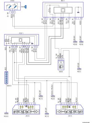

Облазив весь передок машины пришел к выводу что мы имеем омыватель фар. Почему? Спереди установлены заглушки, потянув за нее выдвигается "пипа" с пырскалками, 2 шт.Но при проверке они отказываются работать. Что делать? Как проверить? Можно ли снять бампер с пырскалками не отсоединяя их от декоративных накладок (так сказать для ремонта).Буду благодарен за любую информацию.VIN VF33HRFNC83501361 (для информации).

Омыватель фар должен работать при включенном ближнем свете. Если не работает, скорей всего не работает моторчик (должен стоять отдельный моторчик в бачке на омыватель фар). Для начала проверьте его.

Не работает на одной или на обеих фарах?Вот схема, если пригодится. post-4280-1282405940,44_thumb.jpgЕсли дашь VIN или DAM номер, могу конкретней по твоей машине посмотреть.

на задней части фары стоят моторчики и внешне видно что это не просто фары, туда провода идут (помимо подачи тока на лампы)
да вроде есть,так и бывший хозяин вроде норм чел проводов на фары идут много.а омог сгореть какойнибудь прадохранитель
