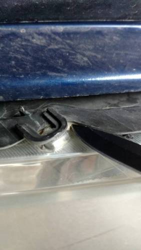

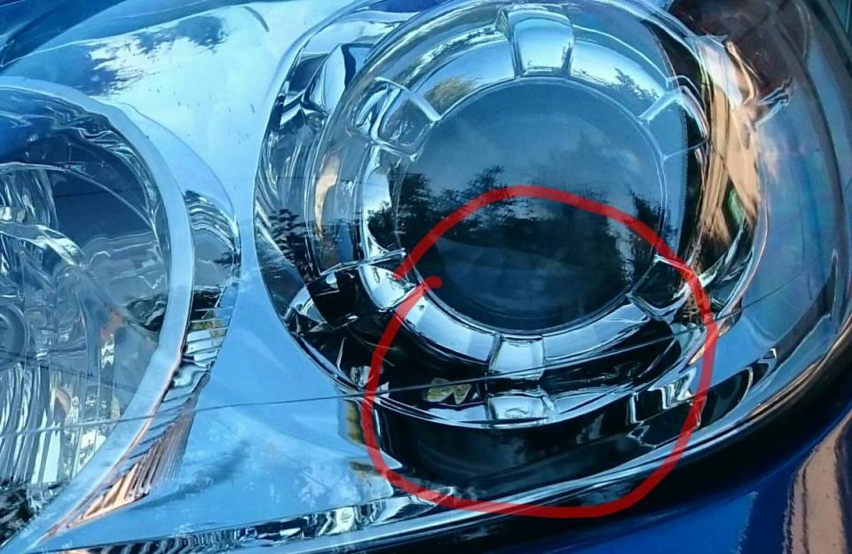

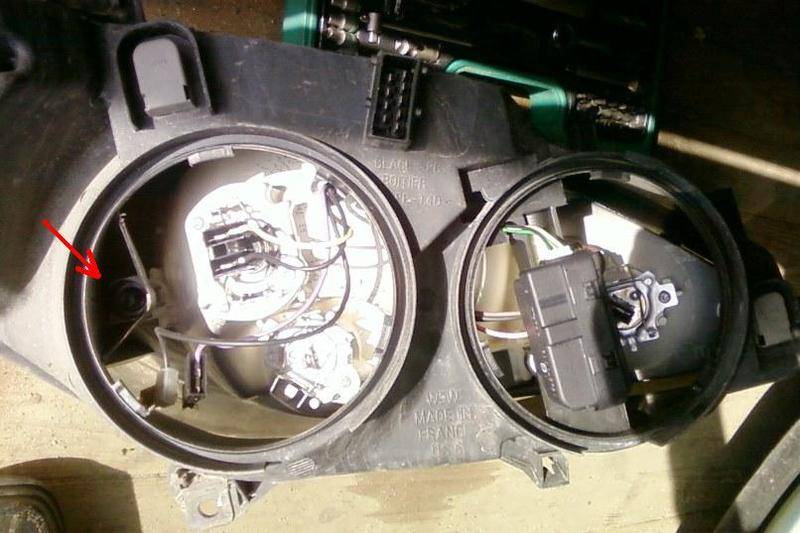

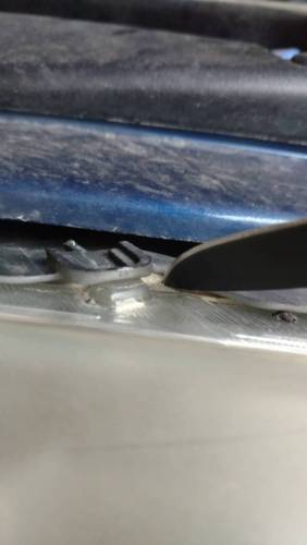

Вылаживаю фото, ток заранее извеняюсь за качество. Делал вечером и в спешке. Если чего переделаю.
эти фары не регулируются!!!! можна конечно сделать дополнительно штырек ,на каком то форуме видел такое там был взят штырек из оригинальных и сделан в эти фары
