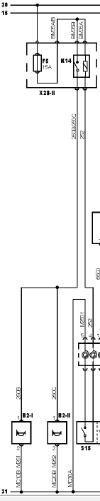

Хоть бы машину написал для приличия, я б те схему подключения сигнала скинул
Если пежо 406 2002 года (как в профиле), то схема выглядит так:
post-9250-0-46501600-1365014643_thumb.jp
Все очень просто: + с аккума через предохранитель F5 идет на реле, реле управляется кнопкой на руле, номера проводов расписаны.
BM34 блок реле и предохранителей.
