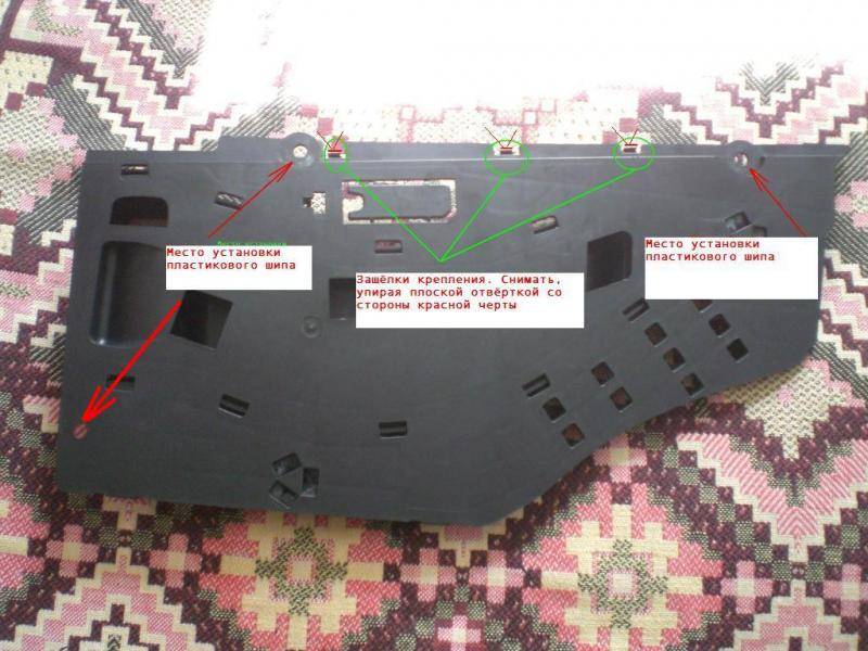

    1. Открываем переднюю пассажирскую дверь, заглядываем под бардачок и видим пластиковую панель (фото 1). С помощью ногтей или плоской отвёртки вынимаем 3 шипа. Затем поочерёдно той же отвёрткой поддеваем защёлки (3 штуки) (фото 1, 2). Потянув вниз, снимаем эту панель;

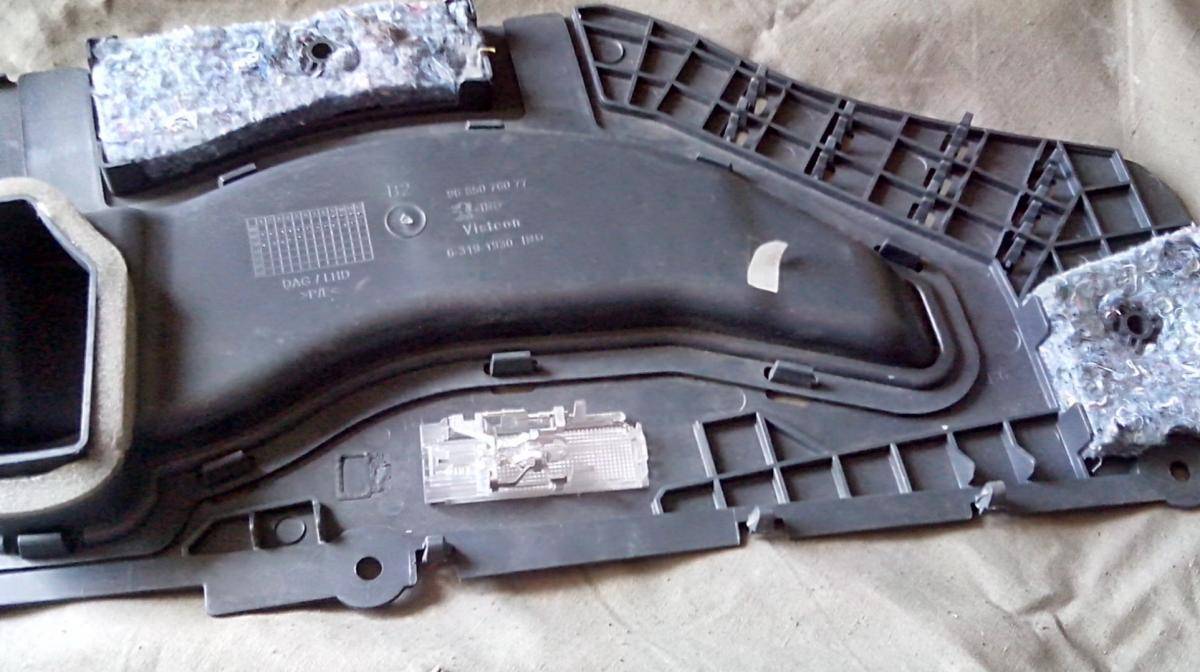

    2. Открываем бардачок, заглядываем в верхнюю его часть, ближе к середине. Находим там 2 шурупа и откручиваем (торкс Т20). Затем откручиваем 1 шуруп снизу (под бардачком). Отщёлкивая крепление справа вынимаем от себя и вниз этот «аппендикс» (фото 3);

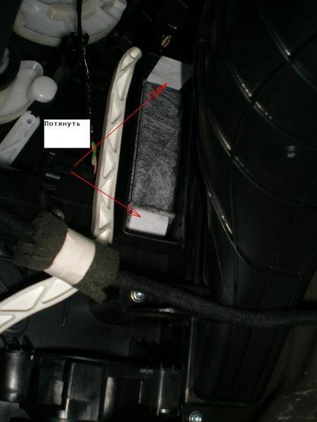

    4. Снимаем крышку фильтра, нажав на лепесток вправо и потянув на себя (фото 5). Видим торец фильтра;
    5. Потянув на себя за лепестки (я осторожно тянул плоскогубцами), вытягиваем фильтр (фото 6).

    1 На крышке, показанной на фото 1 и 2, может стоять фонарь подсветки ног пассажира и тогда надо будет отсоединить провод, нажав на стопор и потянув вилку в сторону провода.

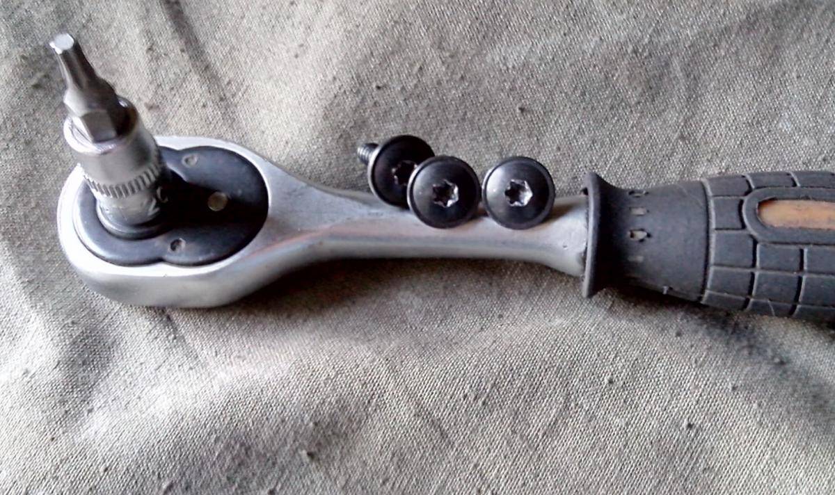

    2 Шурупы, стоящие в бардачке и под ним, обычной отверткой не открутить - гнездо в шурупе под звездочку. А поскольку сам бардачок не высокий, то приходится пользоваться храповым воротком.
