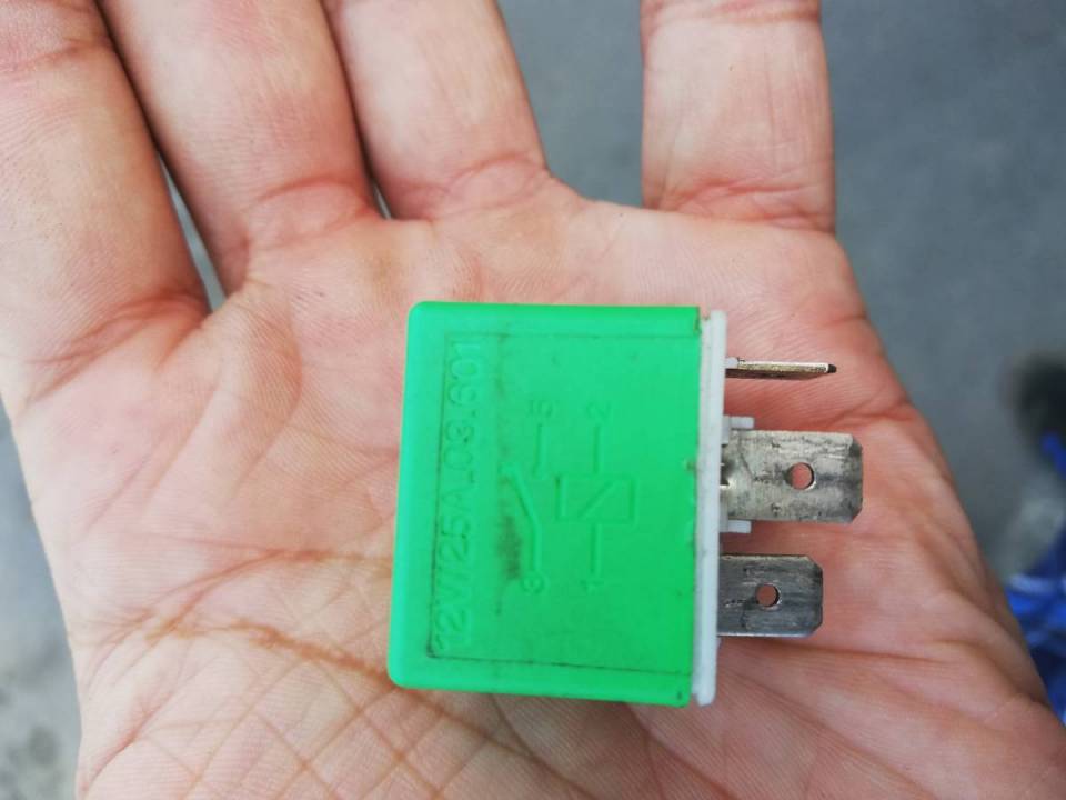

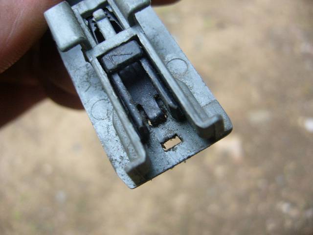

Это реле на стеклоподъёмника, если оно то в нем наверно и будет причина, внутри контакты почернели и греется.
25 минут назад, alehno сказал:
Где найти такое или можно чем то заменить, не могу найти. Город не большой разборок мало.
А ты проверь его, обычное реле. На катушку подай 12в. Контакты если подгорели, зачисти. При открытой крышке посмотри что происходит. Если катушка долго под напряжением она и должна греться. Я к тому что может не в нем дело.
