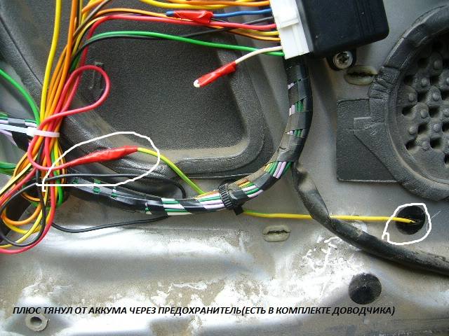

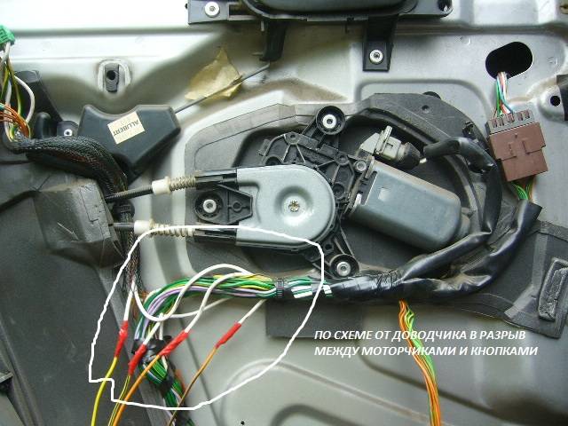

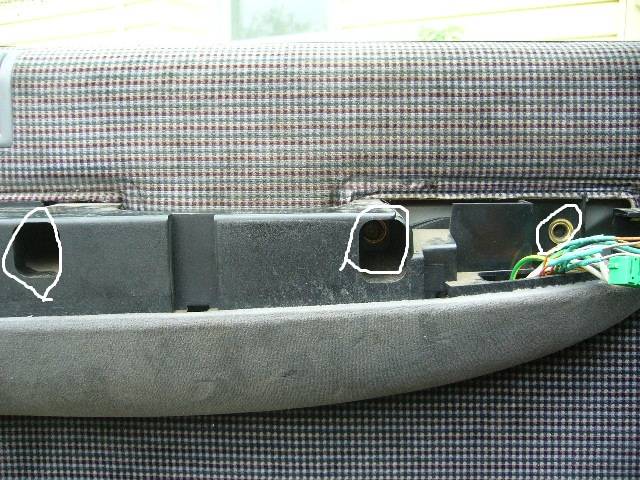

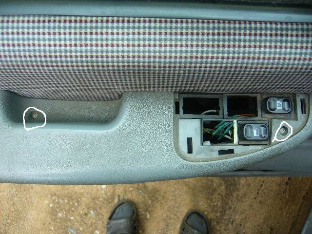

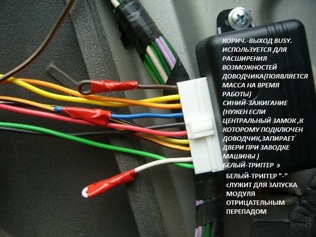

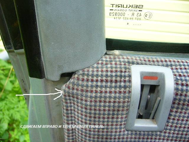

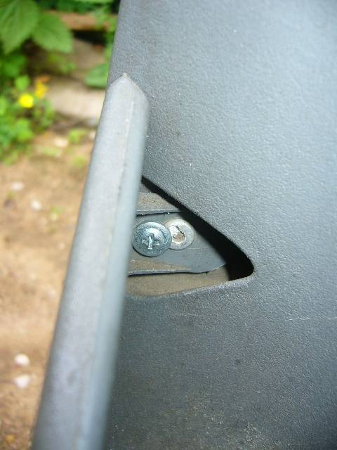

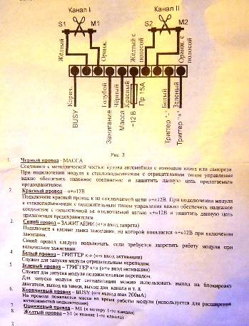

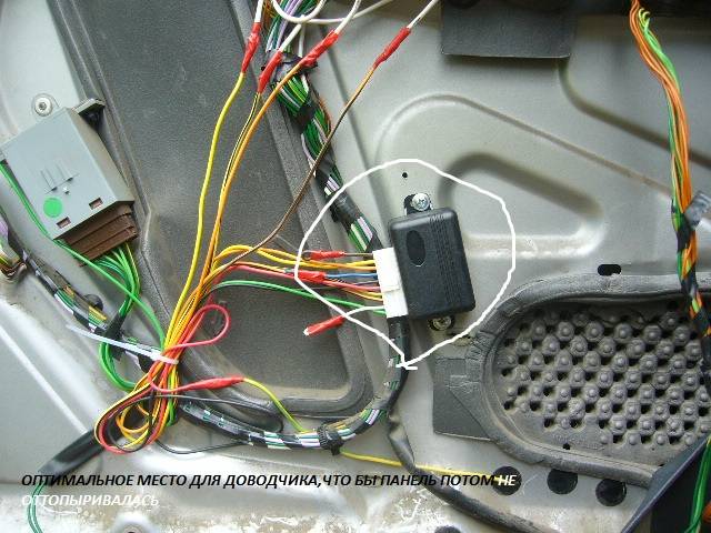

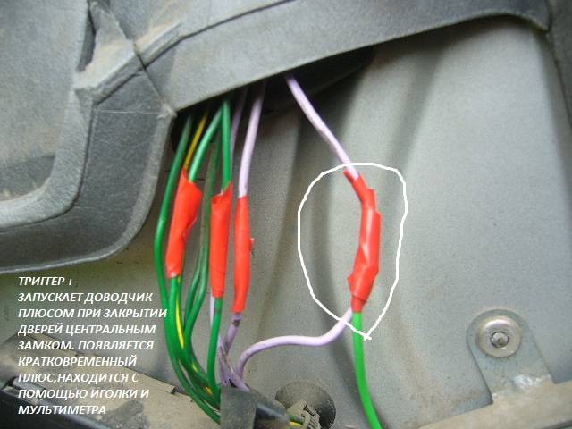

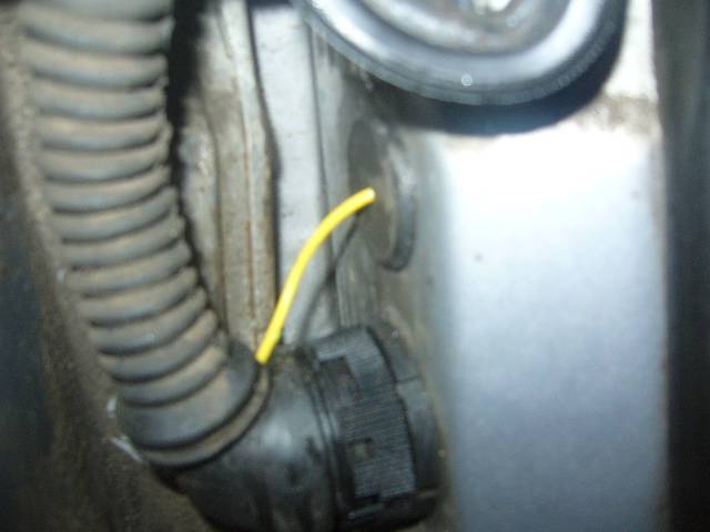

Если кратко:Снимаем обшивку водительской двери.Подсоединяем доводчик по схеме.Как делал я: Ищем плюс на проводе между мотором и кнопкой,который появляется при поднятии стекла, с помощью иголки и мультиметра.На пассажирской ветви ищем у кнопки,на водительской у моторчика,т.к. у кнопки(через какую-то релюху) появляется минус при поднятии стекла.Минус на нижнее крепление стеклоподьемника.Плюс от аккума через предохранитель,через дверь в гофре не протянуть,там плотно обжаты провода,тянул выше (см фото) Управляющий сигнал плюс кинул на водительский активатор центрального замка,у меня один из фиолетовых проводов.Важно: ищем провод,где появляется кратковременный плюс при закрытии замка.post-25704-0-01879300-1366913849_thumb.jНадо будет его в оплетку какую-нибудь.

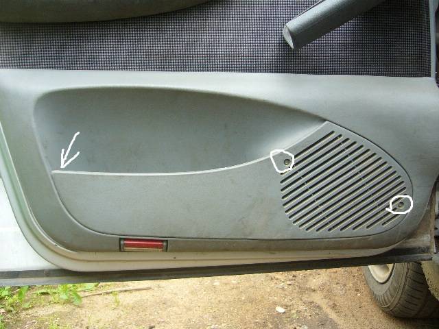

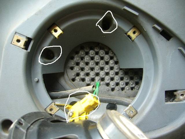

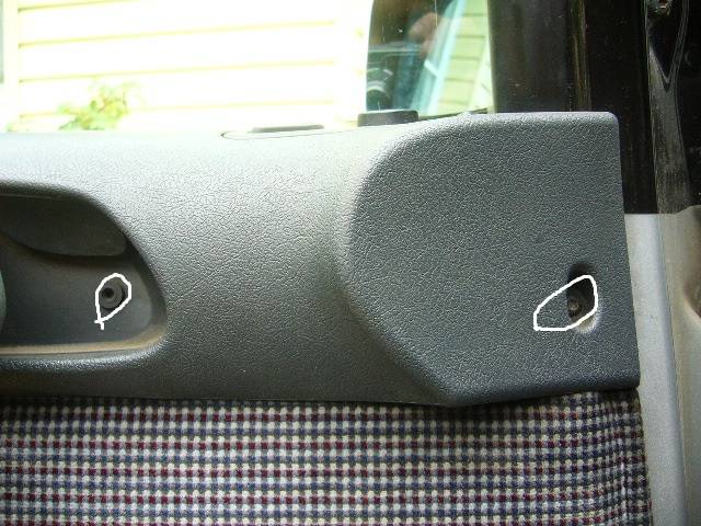

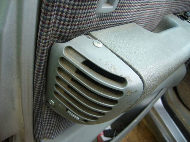

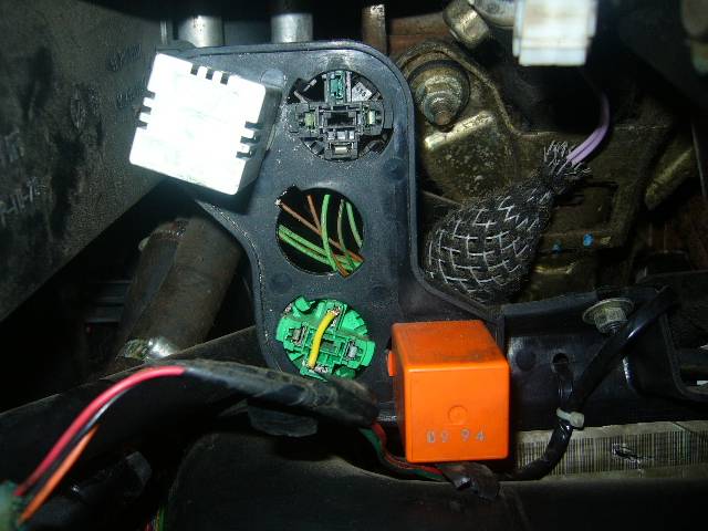

Реле над педалями (черное-между белым и оранжевым) ,сделал перемычку вместо реле между перпендикулярными контактами,красота-теперь не надо ключ вставлять,чтобы открыть,закрыть окно. Теперь доводчик буду ставить.post-25704-0-56149500-1365604257_thumb.jpost-25704-0-20635600-1365604275_thumb.j
Привет,а доводчик каким образом пристроить?

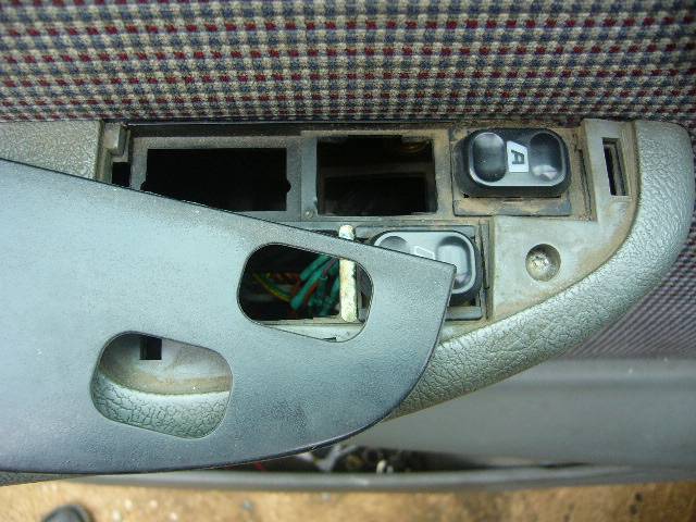

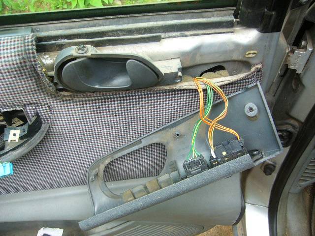

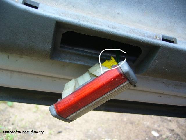

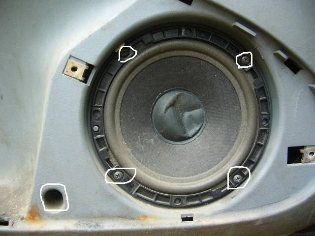

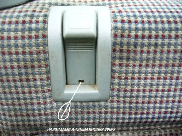

Привет,сегодня снял обшивку,пофоткал,попробую обьяснить подробнее.
Смотрим фото
post-25704-0-95374100-1369476059_thumb.j
post-25704-0-91988900-1369476089_thumb.j
post-25704-0-81675300-1369476116_thumb.j
post-25704-0-30171200-1369476141_thumb.j
post-25704-0-26334000-1369476158_thumb.j
post-25704-0-27665800-1369476176_thumb.j
post-25704-0-74461000-1369476201_thumb.j
post-25704-0-23231700-1369476225_thumb.j
post-25704-0-73007100-1369476293_thumb.j
post-25704-0-90159000-1369476313_thumb.j
post-25704-0-07363000-1369476337_thumb.j
post-25704-0-47934000-1369476356_thumb.j
post-25704-0-70912500-1369476374_thumb.j
post-25704-0-11949200-1369476395_thumb.j
post-25704-0-71451600-1369476411_thumb.j
post-25704-0-79217300-1369476438_thumb.j
post-25704-0-39049600-1369476458_thumb.jМежду моторчиком и кнопкой в провод аккуратно втыкаем иголку и с помощью мультиметра ищем плюс,появляющийся при подъеме стекла. Режем провод и подключаем в разрыв провода от доводчика. Важно не перепутать какой провод пойдет на моторчик,а какой на кнопку. На схеме доводчика все хорошо читается.
