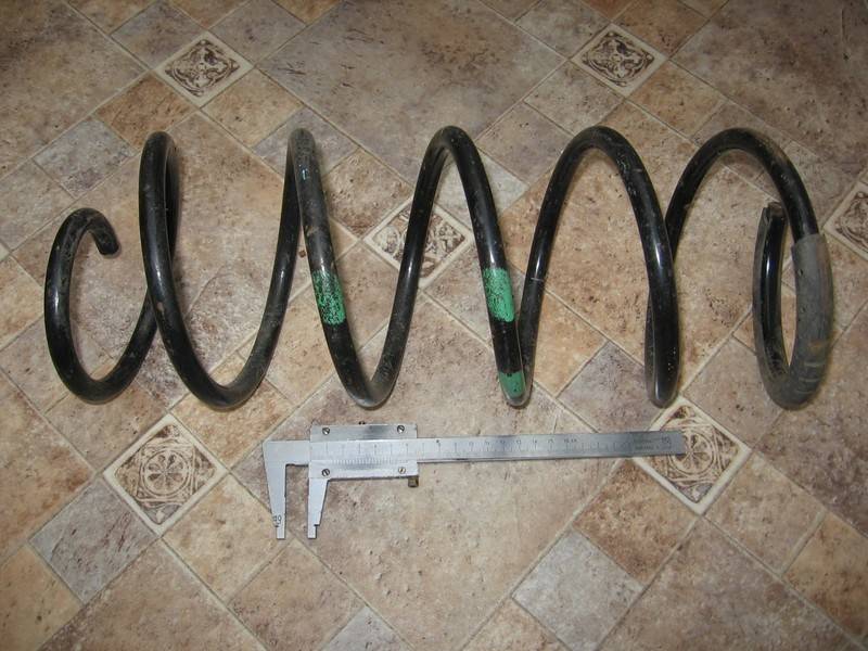

Вчера, снова лопнула :mad: передняя левая пружина машина стояла
Вот уже третий год подряд, примерно в это время лопаются пружины с этой стороны
Поворотные подшипники менял когда лопнула первая, предыдущие два раза лопнули при т.-20, а в чера было +6
в чем дело ума не приложу :(
post-2053-0-17124300-1330176752_thumb.jp
У меня раньше тоже лопнула пружина и тоже с левой стороны и на стоящей машине. Поменял опорники две пружины и тьфу тьфу тьфу все ОК
У меня 2,0 Т 1998 года АКПП . Сегодня уже в третий раз лопнуло и сразу с двух сторон. Первые два раза было тоже только левая сторона. А вылетает она чаще потому, что слева висит КПП!!!Из практики замены поделюсь (сам работаю с запчастями) НОВЫХ ЛИНЦЕНЗИОННЫХ (дешевых) ПРУЖИН "ПРАВИЛЬНЫХ" НЕ БЫВАЕТ!!! Однозначно задерет "морду" Либо оригинал (замена только парой),либо б/у (можно менять по одной) На метки никогда не смотрю, 2,5TD === 3.0 V6 не взаимозаменяемы с 2,1TD === 2.0 T... У кого вопросы пишите в личку

Интересная информация. Получается что если не рассматривать б.у., альтернатив оригиналу нет вообще? если так то совсем печально...
А где ты оригинал возьмешь? Альтернатива только или б\у или под заказ.
оригинал на экзисте под заказ. б\у бессмыслено на мой взгляд, никакой уверенности. У меня на ходу сломался нижний виток. В итоге выстрел покрышки, которую потом в мусор и машину на эвакуатор :( повторять очень не хочу. А если купить новый неоригинал, и в случае если машина сильно поднимиться немного её подрезать....
Я поставил две б/у спереди, пока тьфу, тьфу норм. А оригинал который за полтора миллиона штука? Три ляма за две пружины, ну как-то для меня это не альтернатива :)
Решил брать новые. В наличии естьKilen 21181 и Lesjofors 40 667 18. Что в принципе одно и то же. По каталогу производителя идут на 2.0 90-94 годов. По экзисту на 2.0 всех годов. Как думаете на 2.0 турбо можно их брать? Особой разницы в массе переда я не вижу.
Блин, а я на свою 2,1 искал по оригинальному номеру и только оригинал видел, без заменителей :( Знал бы что есть - тоже новые взял бы. Или они могут не подойти по жесткости для моего мотора?
