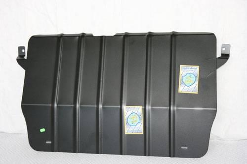

pwwwm Опубликовано 13 июня, 2013 Жалоба Поделиться Опубликовано 13 июня, 2013 есть в нете шинный калькулятор, на нем можно посмотреть альтернативу нашим шинам. Но на зиму лучше ставить узкие колеса, а не широкие! Насчет клиренса, то его можно увеличить за счет установки других аммортизаторов, есть разные по высоте. На форуме 407.ru есть сравнение разных фирм аммортизаторов. Насчет защиты- я поставил железную, покупал на малиновке за 75$ , СТАВИЛ САМ. Но пришлось повозится, отверстия не совпадали. Ссылка на комментарий Поделиться на другие сайты Поделиться
shpand Опубликовано 13 июня, 2013 Жалоба Поделиться Опубликовано 13 июня, 2013 Насчет защиты- я поставил железную, покупал на малиновке за 75$ , СТАВИЛ САМ. а что по качеству защиты? насколько я понимаю, у них же еще разная толщина? Ссылка на комментарий Поделиться на другие сайты Поделиться
pwwwm Опубликовано 13 июня, 2013 Жалоба Поделиться Опубликовано 13 июня, 2013 (изменено) толщина - приблизительно 2-3 мм. Производство Россия. По-моему называется "Автощит". Я доволен. Изменено 13 июня, 2013 пользователем pwwwm Ссылка на комментарий Поделиться на другие сайты Поделиться
Серый-чёрный Опубликовано 13 июня, 2013 Жалоба Поделиться Опубликовано 13 июня, 2013 толщина - приблизительно 2-3 мм. Производство Россия. По-моему называется "Автощит". Я доволен.Эта защита меньше по размеру чем белоруского поизводства. Где-то по 8см по бокам, и по 5см сверху и снизу. Ссылка на комментарий Поделиться на другие сайты Поделиться
pwwwm Опубликовано 15 июня, 2013 Жалоба Поделиться Опубликовано 15 июня, 2013 Эта защита меньше по размеру чем белоруского поизводства. Где-то по 8см по бокам, и по 5см сверху и снизу. На тот момент другой не было. Конечно радует, что в Беларуси стали что-то производить для наших машин. Неплохо было бы и фото выложить, для сравнения, и цену. Ссылка на комментарий Поделиться на другие сайты Поделиться
ner_ik2000 Опубликовано 15 июня, 2013 Жалоба Поделиться Опубликовано 15 июня, 2013 Два года стоит такая, привезённая из Москвы (100$, e нас просили 140$). При установке пришлось сделать дав отверстия под болты. Доволен. Как защита работает на "отлично", охлаждению не мешает, с ТО нет проблем, снимается минуты за три. Ссылка на комментарий Поделиться на другие сайты Поделиться
shpand Опубликовано 20 июня, 2013 Жалоба Поделиться Опубликовано 20 июня, 2013 Эта защита меньше по размеру чем белоруского поизводства А что за защита такая белорусского производства?? "шериф" что ли?? Ссылка на комментарий Поделиться на другие сайты Поделиться
Дядя Илья Опубликовано 20 июня, 2013 Жалоба Поделиться Опубликовано 20 июня, 2013 У моей КупЭши Львовишны клиренс меньше седанового, 2 года как поставил жАлезную защиту - проблем даже зимой нету...(как сноу-борд по снегу) НО - она стоила 120-130 енотов... не дешёвая...зато надёжная Ссылка на комментарий Поделиться на другие сайты Поделиться
Joker. Опубликовано 20 июня, 2013 Жалоба Поделиться Опубликовано 20 июня, 2013 я себе на 607 ставил защиту из стекловолокна болорусского пр-ва, копия оригинала. 2 зимы защита выдержала, проблем с ней нет как с оригиналом который на морозе может задубеть и треснуть. Она легкая и закрывает все днище, смонтировать можно одному, с железом (в зависимости от крепления) такое непрокатит. Да и железо неспасет паддон при сильном ударе, чтобы защита выполняла защитные функции толщина должна быть мм. 4 + наваренные уголки по периметру для укрепления, а такая защита будет весить очень прилично. Ссылка на комментарий Поделиться на другие сайты Поделиться

Foblas Опубликовано 29 октября, 2013 Жалоба Поделиться Опубликовано 29 октября, 2013 Побродил в эти выхи на жданах. Нашел некую "патриот" с вижу здоровая, должна все закрыть. Но тонковаятая на мой взгляд, около 2 мм. Стоит 75 денег. Спрашивал у всех про белорусскую - крутили у виска мол что это за херня, мы тебе нормальную продадим, а не белорусскую, вот держи ))пока не взял, думаю.Никто с этим патриотом не сталкивался? Ссылка на комментарий Поделиться на другие сайты Поделиться
Серый-чёрный Опубликовано 29 октября, 2013 Жалоба Поделиться Опубликовано 29 октября, 2013 Я когда искал на жданах, говорил, что мне нужна именно рб, а мне приносили шериф, патриот и уверяли,что она один в один с рб. На малине я нашёл рб, правда на 10 енотов дороже. А вообще защита рб на 10см шире и на 8-длиннее. Ссылка на комментарий Поделиться на другие сайты Поделиться
