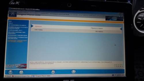

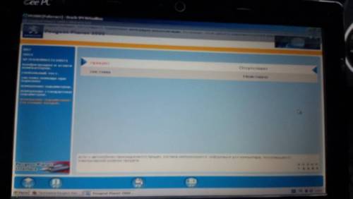

Добрый день. Ругается парктроник. Проблема в том, что пежо планет ошибок не видит. При включении задней передачи парктроник издает одиночный писк как бы все нормально. а потом длинный писк как аварийный. По пежо планет все датчики без ошибок. Обратил внимание что длинный писк появляется когда пежо планет видит наличие прицепа, когда прицепа не видит парктроник работает нормально (прицепа нет). Вопрос откуда и как приходит сигнал - наличие прицепа. Как отключить функцию с прицепом?
